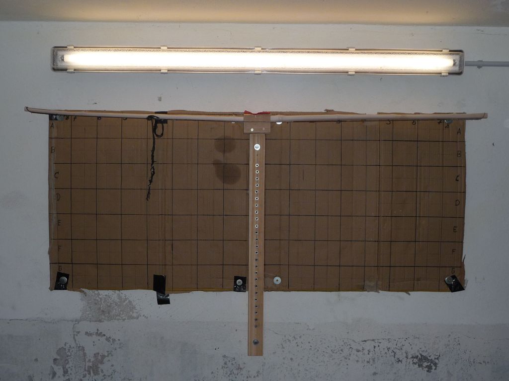

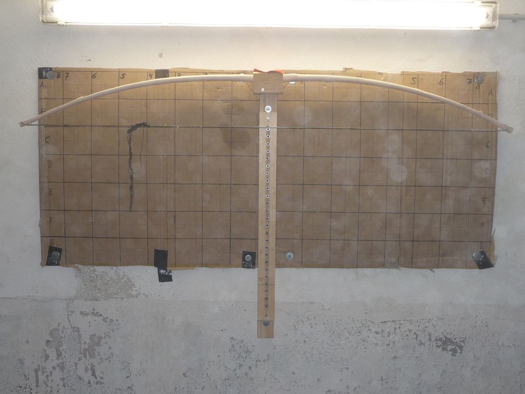

So weiter gings mit dem Hartriegel.
Ich bin fast auf Standhöhe, bis jetzt sieht alles gut aus.
- Beiträge: 5589
Re: Saplingbow 9 Hieronymus Schlehe/Hartriegel Stabbogen
Servus, sieht ja gut aus - nur Geduld ist ja noch Zeit!
Die Enden wirken noch etwas steif.

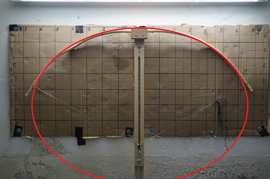

Hartriegel:
So nun bin ich fertig mit dem Tillern. Lief ganz gut und kein Knitter oder Rückenknacken . Bin nun mit schleifen bei 65#@29'' rausgekommen.
Die Maßse sind 1,80m lang
Dicke: Am Griff 2,8cm auf 1,4cm an den Tips
Breite: Am Griff 3,4 cm auf 2,4 (die ersten 60cm Wurfarm) und dann zu den Tips auf 1,5cm
Gewicht: 664g ohne Sehne
Auszug/Zuggewicht:
30cm - 13#
40cm - 23#
50cm - 33#
60cm - 46#
70cm - 60#
72,5cm - 65cm#
Auszug/Zuggewicht:
30cm - 13#
40cm - 23#
50cm - 33#
60cm - 46#
70cm - 60#
72,5cm - 65cm#
