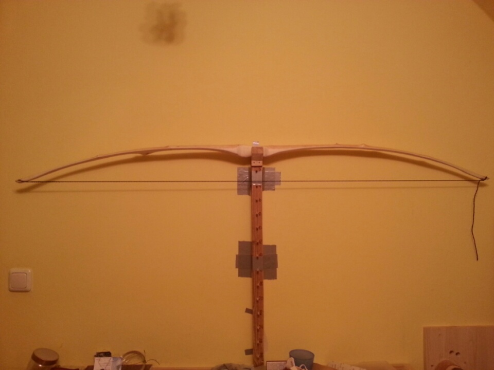

Wenn die Sehne so durch den Griff geht wie auf dem einen Bild weiter oben, dann würd ich die Sehnenlage so lassen.

Tut sie leider nicht mehr. Daurdch, dass ich am Ast dicker lassen musste hat sie sich ein bisschen (aber zum Glück wirklich nicht viel) seitlich verschoben und ich wollts wieder zurückkriegen. Wollt nur nochmal sichergehen, dass ich auch an der richtigen Seite wegnehme.

Kannste davon evtl morgen ma nen Bild nachreichen?

Natürlich gerne :)

So ich denke die Bilder zeigen das ganz gut.
Aber lässt sich ja leicht wieder ausgleichen.

Wenn ich mir den so an schaue, dann muss ich schon sagen: "Der hat was."
Mir gefällt das Loch im Wurfarm und die Vorstellung, dass der Bogen dann immer noch funktioniert.

Solang die Fasern schoen drumrum laufen macht so ein Loch von der Haltbarkeit nicht so viel. Auch wenn's nicht wirklich leistungssteigernd ist, aussehen tut's auf jeden fall cool.

Mh, alternativ den Griff bedampfen und biegen!?

Auf dem oberen Bild sieht es so aus, als ob der im Bild untere Wurfarm etwas nach links gedreht wäre. Kann aber eine optische Täuschung sein.

@Sanne ich glaube das liegt an der Kameraperspektive.
Mittlerweile ist die Sehnenlage auch wieder besser.
Links gegen Tip ist ein leicher Reflex. Bisher bin ich echt begeistert von dem Holz. Das kommt auf jeden Fall mal wieder unters Messer.
Der Tiller geht auch langsam voran. Muss noch viel getan werden, aber ich denke ich werde damit bis Mittwoch fertig. Dann hab ich auch noch genug Zeit fürs Finish.
LG Verena

Schaut echt gut aus, find ich. Ich komm demnächst in ein "Vogelbeeren-Eldorado" da werd ich versuchen was schönes zu bekommen allerdings liegt das auf 1200m bin gespannt ob ich auch was gerades finde ::) Was mich bei dem nur wundert ist, dass bei Dir nach den Fotos zu urteilen alles gleich und ziemlich hell, also nach Splintholz aussieht. Was sonst im Internet so an Fotos rumgeistert sieht alles a) irgendwie dunkler aus und b) mit klar abgehobenen Kernholz.

Bein tillern gebrochen mein erster richtiger Bruch. Es hat einfach peng gemacht. :'(
Man erkennt auch den Drehwuchs
Dann auf nächstes Jahr. Dieses wirds nicht mehr.
