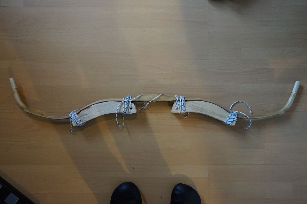

So endlich konnte ich weiter machen
Ich hatte die Tepeliks erstellt und den Bogen nochmals durchgerichtet. Als alles zu passen schien, habe ich die Tepeliks angelegt. Leider musste ich alles wieder aufmachen, da die Tepeliks zu weit am Kasan waren, um den Bogen aufspannen zu können. Beim Biegen hat der der Hautleim etwas geknacks(was ja normal ist beim ersten Biegen) und doch hatte ich fast einen Herzstillstand...war aber alles gut Danach das erste Aufspannen und tataaaa , der Bogen hat es überlebt und nach ein wenig richten sieht es in meinen Augen relativ gut aus. Ich wollte ihn über Nacht aufgespannt lassen, dass er sich an die Biegung gewöhnen kann.
Aber nun gut, hier die Bilder:

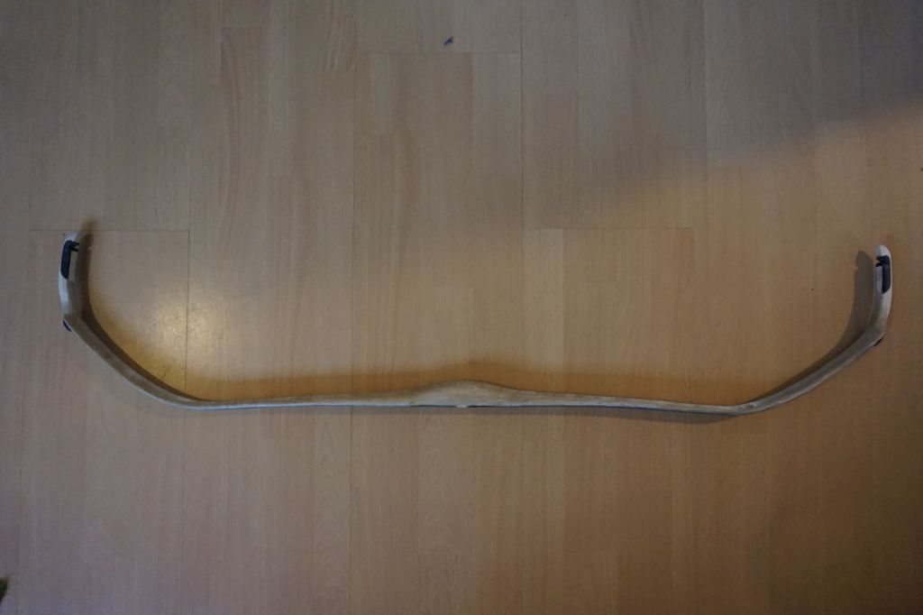

Nachdem die Hornverstärkung der Siyahs und die Sehnenkerben fertig waren, habe ich mir den Bogen nochmals vorgenommen.
Mir ist eingefallen , dass ich im Griffbereich noch über 4mm Horn stehen habe und das wohl viel zu stark für diesen Bogen war. Zumal ich den Kasan etwas leichter angelegt habe, um Gewicht an dem kleinen Bogen zu Sparen und ihn Leistungfähiger zu machen. Der Kasan hatte sich dadurch angefangen zu Biegen, da er in diesem Moment das schwächere Glied darstellte. Ich denke das war auch gut so, sonst hätte ich mir gewiss einen Schaden eingefangen. Also habe ich erstmal Horn abgtragen, den Bogen eingebogen und wieder Horn abgetragen usw. bis ich mit der Biegung zufrieden war. Das Zuggewicht hat dadurch nicht gelitten Ich bin aktuell bei 37#@26"
Hier ist das Ergebniss
Was meint ihr, ist die Biegung nun nahe genug am Griff?
Re: 2 Osmanische Komposit 35/60#
Das hat sich doch gelohnt, kein Vergleich zu vorher!
Wie sieht es mit Verwindungen beim Ausziehen aus und wie wirft er denn?
- Hieronymus
- Beiträge: 3058
Arcito hat geschrieben:Wie sieht es mit Verwindungen beim Ausziehen aus und wie wirft er denn?
Also, Verwindungen beim Ausziehen konnte ich bis jetzt nicht festellen... ich hoffe das bleibt so. Die Sehne trifft immer wieder die Mitte der Wurfarme.Mal sehen wie das beim Schießen aussieht.
Geschossen habe ich ihn noch nicht und kann so noch nichts sagen. Ich werde Morgen eine Sehne bauen und ihn dann langsam einschießen. Danach werde ich berichten

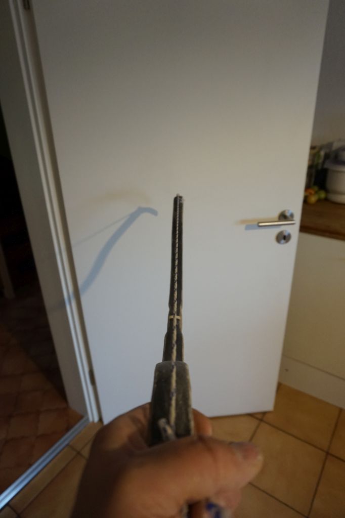

Das Bild hatte ich eben vergessen einzustellen.
Hast du den auch andersrum abgelichtet?
Der Hebel den du in der Hand hast wirkt ein kleines bisschen aus der Spur.
irgendwas is ja immer
- Hieronymus
- Beiträge: 3058
Grombard hat geschrieben:Hast du den auch andersrum abgelichtet?
Nein leider nicht. Ich kann dir aber versichern, dass die Sehne mittig verläuft. Auf diese Geschichte hast du als Kompositbauer immer ein Auge drauf. Ich habe noch nie ein Bogen so viel kontrolliert wie diesen. Nach mehrmaligen Ausziehen musst die ihn immer wieder überprüfen, ob noch alles stimmt. In diesem Fall liegt es an der Tillersehne. Die Knoten liegen leider genau auf den Sehnenbänckchen auf, wodurch die Sehne sich leicht aus der Mitte dreht. Sobald morgen die Dacron Sehne fertig ist, sollte das nicht wieder vorkommen Aber danke, dass du so aufmerksam bist. Manchmal sieht man sowas selber gar nicht und dann ist es gut, wenn man sowas gesagt bekommt.
Ich freue mich wie bolle den Morgen zu schießen.
