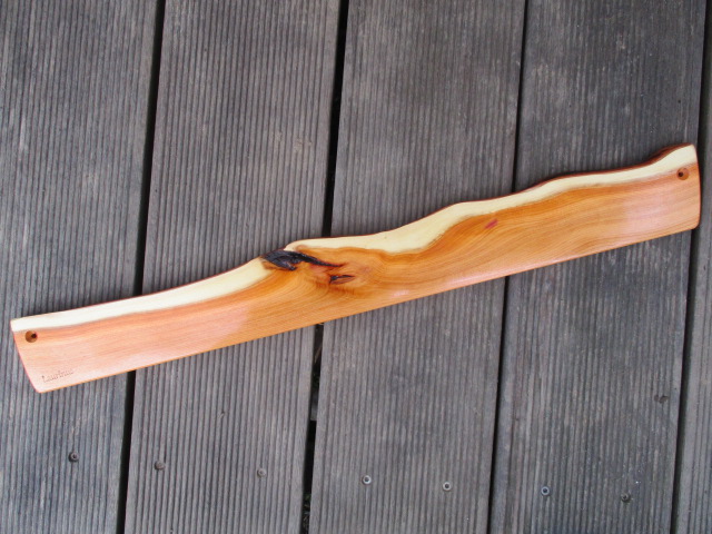

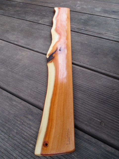

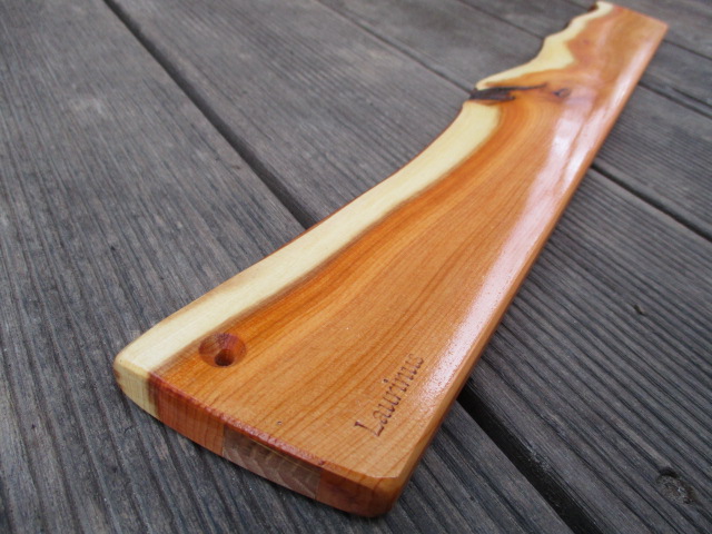

Hier mal ein Beispiel meiner Leisten.
Ich mache die aus diversen Hölzern und in verschiedenen Größen.Gerade oder mit "Baumkante.
In die Leiste sind sehr starke Neodymmagnete eingelassen.
Grüße, Laurinus
Grüße, Laurinus

gibt's auch ein Foto von der Rückseite?
Gruß Stefan
Gruß Stefan
Re: Magnetleiste für Messerfreaks und Eibenlovers
kann ich machen...
Bitte.Nicht sehr scharf, aber ich hoffe man erkennt genug.
Von hinten eine Nut gefräst, Quadermagnete rein und wieder "verschlossen".Ist nicht ohne...

Ok! Die Quadermagnete kleben also als durchgehende Reihe aneinander? Und ca. 1mm Holz zwischen Magnet und Messer? Aber wieso sehe ich auf Deinem Photo das dunkle Hirnholz( Eiche?) als liegendes Rechteck? Wie passt denn da ein Quader dahinter?
Gruß Stefan
Gruß Stefan
Die Quader liegen in der Nut, direkt zusammen geht nicht, da st0ßen sie sich ab.Zwischen jedem Magnet leime ich quadratische Hölzchen ein, als Abstandshalter; diese haben die gleiche Höhe , wie die Magnete.Auf diese Reihe kommt dann die "Deckleiste; in diesem Fall Esche. Klor?
Grüße, Laurinus
Grüße, Laurinus
- stefan kaletsch
- Beiträge: 388
- Registriert: 05.02.2012, 20:34
...au Backe, sorry Laurinus, aber jetzt blicke ich garnichts mehr! Nochmal zurück zu dem Schnitt-Bild. Die Deckleiste aus Esche ist klar, doch das dunkle Holz darunter, mit der gleichen Höhe und Breite, ist das eins von Deinen Abstandsklötzchen? Vielleicht meinst Du mit Quader ja gar nicht Quadrat, denn ich kenne nur die quadratischen Quadermagnete, jedenfalls ergeben die Deckleiste + das Klötzchen dunkles Holz( Eiche?) ja kein quadratisches Profil, darum bin ich so irritiert!
Und die Quadermagnete lassen sich doch schön zu einer Kette machen, wenn man sie richtig rum dreht, oder geht das bei Deinen nicht? Ich hätte nämlich gedacht, dass durch Abstand zwischen den Magneten Haftungslücken entstehen würden, aber bei breiten Klingen ist das wohl Wurscht, und kostengünstiger ist es so ja ewidee.

Hallo Stefan,
ich glaube du verwechselst Quader und Würfel. Für einen Quader reichen zwei quadratische Seiten.
Auch ein quadratisch geschnittenes Blatt Papier ist ein Quader. Die restlichen Seiten dieses Blattes bestehen
aus vier (nicht sonderlich hohen) Rechtecken.
Der Würfel ist ein Spezialfall des Quaders mit sechs quadratischen Seiten.
Deine "Kette" wäre letztendlich ein aus Einzelteilen zusammengebauter Stabmagnet. Diesen würdest du
quasi auf die Seite legen, um ihn einzubauen. Die stärkste Haftkraft hätte er dann an den beiden schmalen
Stirnseiten des Brettes.
Ansonsten lassen sich die Quader nur direkt nebeneindanderlegen, wenn du jeden zweiten Quader
umdrehen würdest. Dann würde aber die Haftfläche aus sich gegenseitig teilweise aufhebenden Magnetpolen
bestehen.
Laurinius hat das schon optimal gelöst.
Volker
bestehen.
Volker

Danke, Volker, so macht es auch für mich Sinn! Ich war nur auf dem falschen Dampfer, weil die Quadermagnete, die ich mir gekauft habe, würfelförmig sind!

Wie machst Du denn die Rinne für die Magnete und Abstandshalter? Mit einer Oberfräse?
