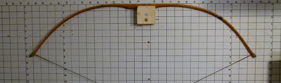

So, nun die Burgunder Interpretation meiner Eiben Kanthölzer, gewürzt mit Bambus .
V Spleiß im Griffbereich
164cm
55# @ 29"
Bambus Backing
Overlays schwarzes Horn
Unter der schwarzen Wicklung befindet sich ein operierter Ast welcher herausgeschnitten wurde und
durch ein neues Eibenstückchen ersetzt wurde.
die erste Parcourrunde hat er hinter sich und zeigte sich von einer sehr zufriedenstellenden Seite ;)
LG Reinhard

Beitrag von fatz » 08.04.2018, 21:19
Optisch gefaellt er mir, aber der Tiller ist nix. Der obere WA ist deutlich staerker und der untere biegt zu griffnah

Beitrag von Danish » 08.04.2018, 21:52
mit dem griffnahen biegen hast du nicht ganz unrecht, aber der stärkere WA ist der untere ;) da täuscht das bild.

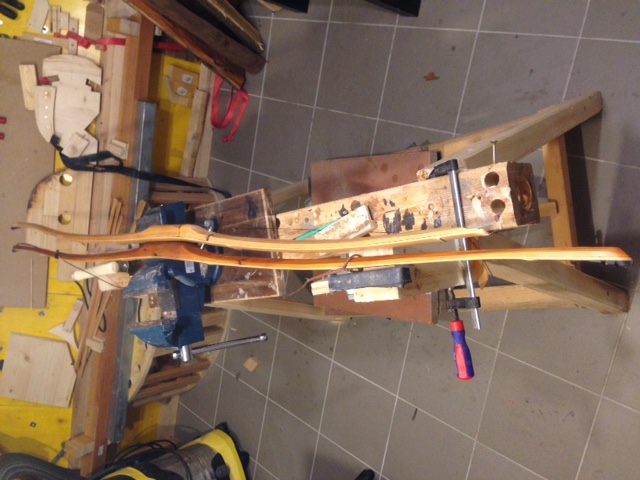

hier ein bild von der wand

Beitrag von schnabelkanne » 08.04.2018, 22:30
Servus, schön verarbeitet gefällt mir gut. Der Tiller wirkt beim Auszugsbild durch die schräge Perspektive unharmonisch, ist aber m.E. gut. Schöne Farbkombi — Thumbs up.

Der Bogen gefällt mir gut.
M.E. ist der Nockpunkt viel zu hoch. Darum sieht das Tillerbild mit Pfeil auch etwas seltsam aus.

Beitrag von Neumi » 09.04.2018, 11:18
Moin, schöner Bogen, schönes Holz. Der Tiller gefällt mir auch, allerdings sieht der obere WA leicht zu stark aus. Sieht zwar beim Tillerwandfoto nicht so aus, aber da liegt der Bogen auch nicht mittig auf.

Beitrag von Ilmarinen » 09.04.2018, 16:39
Ich glaube jetzt habe ich erkannt, wo das Problem liegt:
Der Bogen ist symmetrisch gebaut. D.h. die Bogenmitte = Griffmitte. Aber der Druckpunkt ist nach oben verlagert. Daher ist bezogen auf den Druckpunkt, der obere WA kürzer als der untere und damit auch stärker. Auf dem Tillerwandfoto kann man das ganz gut erkennen.
Reinhard, ist dem so?
Jörg

Beitrag von killerkarpfen » 09.04.2018, 20:46
Bei einem Laminatbogen hätte ich vom Tiller auch mehr erwartet. Er dürfte gleichmässiger sein und aussen mehr mitarbeiten.
Zugegeben, wie schon erwähnt, bin ich von der Kombi Bambus - Eibe nicht begeistert. Mag sein, dass dies meine Meinung beeinflusst. Man sieht das auch am sich bildenden Set der sich einzig in den Biegezonen zeigt.
Alles in allem gut verarbeitet.

Beitrag von Danish » 09.04.2018, 20:48
Hello, erstmal danke für die Blumen;)
aaalso: leicht asymmetrisch ist der Bursche.
Hier eine hochtechnische Zeichnung:
Reinhard

Das war übrigens der 2. Versuch dieses designs.. den 1. aus dem ursprünglichen Thread hats
Aus heiterem Himmel zerlegt - nach der Untersuchung fand ich eine schlechte Verklebung
und im selben Bereich ringfäule oder ähnliches. Foto poste ich davon wenn ich aus der Wanne gestiegen bin;)
So, hier die Bilder vom 1. 5eck Versuch:
"Hast ist das Resultat von Ungeduld und das bedeutet, das man lieber etwas anders täte.
Wenn jemand es eilig hat, könnte das ein Indiz dafür sein, das er das falsche Hobby angepackt hat."
Dean Torges

Beitrag von Ilmarinen » 09.04.2018, 22:01
Danke für die Skizze.
Was steckt hinter diesem Desgine?
Der ober WA ist zwar um 2cm länger, aber der Druckpunkt ist um 7cm nach oben verschoben.
Warum?
Jörg
