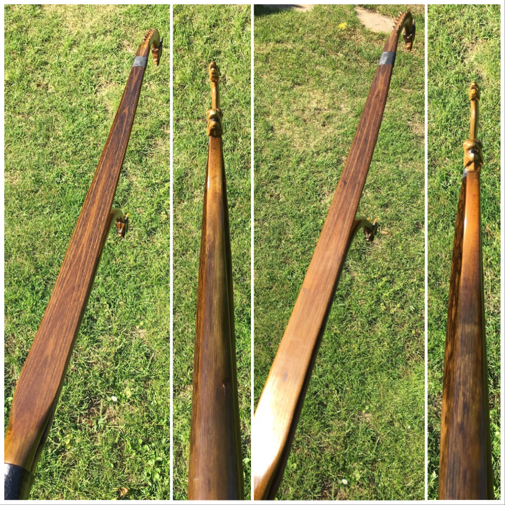

Hallo , liebe Bogenbau-Gemeinde!
Mein dritter Bogen ist nun endlich fertig und hiermit möchte ich ihn Euch auch präsentieren. Ich habe ihn „Bridled Dragons“ (Gezügelte Drachen) getauft - aus offensichtlichen Gründen...
Einige von Euch kennen schon seinen Leidensweg von einem gescheiterten Versuch als Teilnehmer am diesjährigen Saplingbow-Turnier, bis zur jetzt endlich abgeschlossenen „Resteverwertung“...
Die Eckdaten:
- Penobscot-Design
- Haupt- und Vorbogen aus Robinie, Drachenkopf-Siyahs und -Nocken aus Eibe, Hornzapfen zur Aufnahme der Sehne in allen vier Mäulern
- 65# @28“ (bei geringer Vorspannung des Vorbogens)
- 69“ NTN (über die Hälse gemessen)
- ca. 1“ Set
- Griffbezug aus Froschleder und Rindsleder-Patch
- Arrowpass aus Horn
- Wickelungen aus Leinenzwirn
- Sehne und Kabel 12-Strang Dacron B55 mit doppeltem Flämisch Spleiß mit verstärkten Öhrchen
- Finish: 2 Schichten Schellack und mehrere Lagen Leinölfirniss.
Wer möchte, kann sich den Turnier-Thread als Bauthread des Bogens ansehen.
Der betreffende Stave ist dort als „Robinie2“ geführt:
viewtopic.php?f=76&t=30492
Die Farbe kommt von insgesamt ca. 4 Tagen im Ammoniak-Dampf und wechselt je nach Lichteinfall von einem Tiefbraun bis Bronze. Die Eibe hat sich etwas grünlich verfärbt.
Wegen der recht schweren Siyahs (ca. 32g pro Stück) und um etwas mehr Stabilität für die Kompression der inneren WA-Bereiche durch den Vorbogen zu erreichen, habe ich einen Tiller irgendwo zwischen elliptisch und Peitschentiller gewählt. Der untere WA ist leicht reflex, der obere leicht deflex gewesen, daher ist der Sehnenabstand oben fast 2cm größer als unten. Dadurch sieht der untere WA deutlich zu stark aus, was er aber nicht ist.
Ein Performance-Wunder ist er sicher nicht - das war ja auch nicht zu erwarten. Aber er schießt sich sehr angenehm und leise und hat erstaunlicherweise keinen Handschock. Ich schicke demnächst mal ein paar Pfeile durch den Chrono, dann kann ich Genaueres dazu sagen.
Dann bleibt mir nur noch viel Spaß bei den Bildern zu wünschen! Für konstruktive Kritik bin ich stets dankbar!
Falls noch was fehlt, oder Ihr noch irgendwelche anderen Details sehen wollt, sagt einfach Bescheid...
Torsten

Re: Penobscot „Bridled Dragons“, Robinie/Eibe, 65# @ 28“
Optisch auf jeden Fall ein absolutes Highlight, wenn der jetzt auch noch so gut schiesst wie er aussieht, und Du Dich traust den auch einzusetzen ohne Angst davor das Schmuckstück zu beschädigen, dann allerherzlichste Gratulation!
Ganz großes Kino.
Meine Gratulation zu diesem außergewöhnlichen Unikat.
Ich hoffe, du hast lange Freude daran.
irgendwas is ja immer
Oha, da wolltest du's aber genau wissen!
Seeeehr geiler Bogen!!
Starkes Teil
Unter welche Kategorie fällt sowas eigentlich? Is das noch n Selfbow? Laminierter triffts aber irgendwie auch nicht...
- Baeumchenbieger
- Full Member
- Beiträge: 142
- Registriert: 12.04.2014, 22:19
Krasses Teil!
Super Verarbeitung, schicke Optik und die Schnitzereinen sind jawohl ein echter Hingucker. Über die Effizienz kann man hier sicher streiten, aber das spielt hier wohl eine untergeordnete Rolle
Also ohne Mist, die Schnitzereien sind echt saugut, da bleibt nichts zu meckern...ein wirklich schönes Stück Handwerk!
Der Xaver wars
Der Xaver wars
Sehr schönes teil, mit einem ganz eigenen Design. Herzlichen Glückwunsch für deine beharrlichkeit
Rotzeklotz hat geschrieben:Starkes Teil
Das ist eine interessante Frage.
Hier im Forum klar Selfbow.
Bei einem Turnier wäre es theoretisch ein Compound.
Allerdings könnte man mit genug Belegmaterial in die Historischen Bögen kommen.
Krasses Pferd!! Wenn der nur halb so gut schiesst, wie er aussieht ist das eine absolute Granate.
Kannst da mal noch eine Kraft-Weg-Kurve rausmessen? Zuggewicht alle 2" langt.
Also die geschnitzten Drachenköpfe hau'n mich glatt vom Hocker.
Davor zieh ich meinen imaginären Hut. Super gemacht.
Hast Du das mit Dremel gefräst/geschliffen oder tatsächlich mit Schnitzeisen gemacht ?
Falls CNC im Spiel war, nehm ich jegliches Lob zurück
Zum Bogen selbst, sag ich nix, weil er nicht zu den Typen gehört, die mir gefallen.
Vielen Dank schonmal für Euer Lob!
Ich hab mal die verschiedenen Regelwerke hinsichtlich der Bogenklasse überflogen. Bei den meisten sind Siyahs oder andere Verlängerungen ein Ausschlusskriterium für die Primitivbogen-Klasse. Da müsste ich wohl bei den Langbögen mitschießen.
@Klaus1962
Handgeschnitzt mit Dremel, Feilen, Säge und Schnitzwerkzeug.
@Fatz
Muss ich mal gucken, ob ich das mit meiner Kofferwaage hinbekomme...
Torsten
@Klaus1962
@Fatz
Das ist ja mal ein echter Hingucker.
Ich denke, der ist schwer BDM-Mai verdächtig.
Viel und lange Spaß damit wünsche ich Dir.
Jörg
Jörg
Hallo Torsten, ein echter Hingucker ist Dir da gelungen. Grosses Kompliment.
Die Farbveränderung durch das Räuchern sieht bei den Hölzern klasse aus. Die Schnitzereien sind auch klasse.
