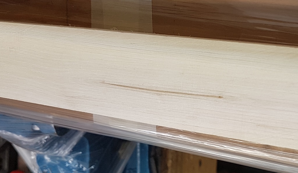

Beitrag von Neumi » 13.02.2019, 21:54
So, die Teile sind verklebt.
etwas aufgeraut
nochmal aufgeraut mit unschöner Stelle im Holz
noch mehr aufgeraut
und gezwungen mit leichtem Reflex
