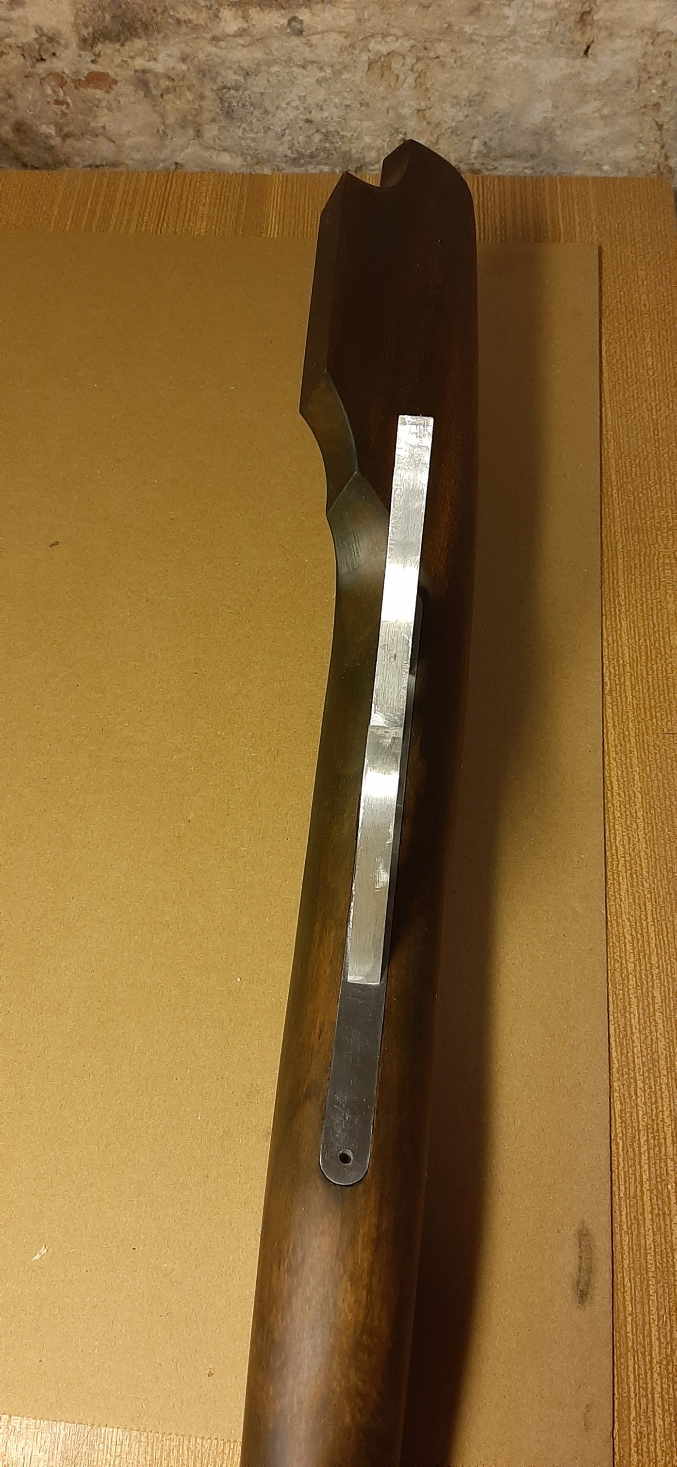

Beim bauen der Spanwippe habe ich erst mal ein Modell aus Latten gefertigt um die optimalen Masse zu ermitteln. Das ist wichtig damit der Spannvorgang so leicht wie möglich geht.

TorstenT
Beiträge: 797
Re: Bau meiner nächsten Armbrust
Beitrag von TorstenT » 08.04.2020, 17:36
Cooles Teil! :)
Wo kommt denn diese Schaftform her? Wo liegt denn die untere weiße Platte an? Was ist da der Vorteil gegenüber Standard-Schäftungen?
