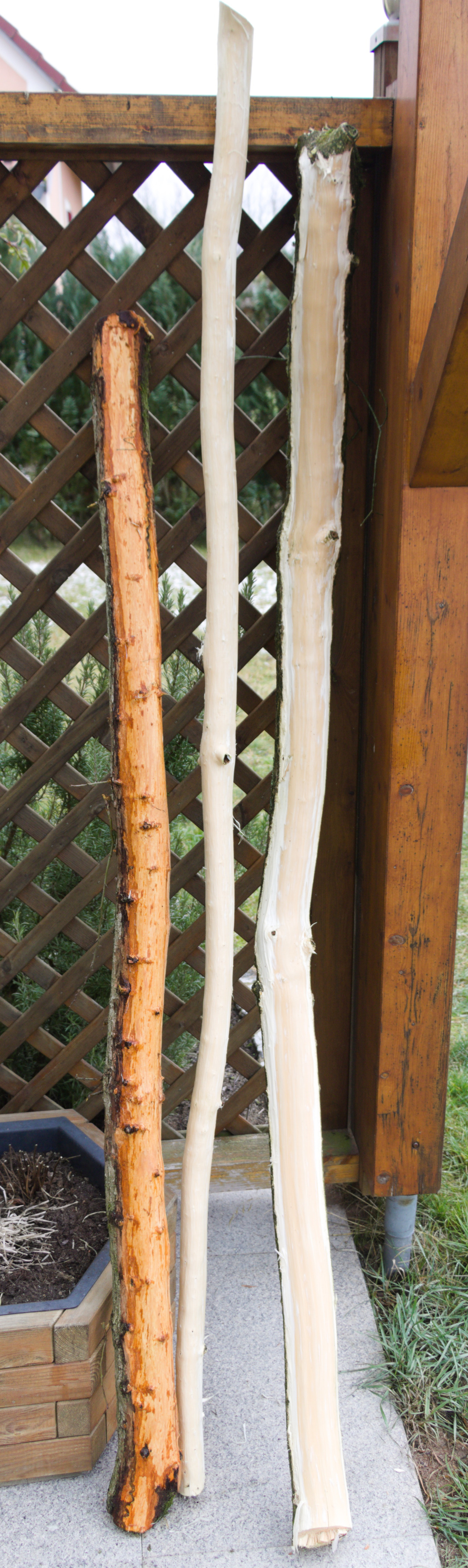

Gestern habe ich die drei noch entrindet!
Pfaffenhütchen_9cm ist raus! Der ist mir zu krumm für den Saplingbow.
Vielleicht bau ich da irgendwann später mal was draus!
Werkzeug zum Entrinden!
Heute dann mit der Bandsäge grob ausgesägt und aufgespannt:
Sie lagern jetzt die nächste Zeit im Freien unter Dach!Pfaffenhütchen_9cm ist raus! Der ist mir zu krumm für den Saplingbow.

Der Pfaffenhütchen hat sich über Nacht gelblich eingefärbt!
Hieronymus, sagt das dann das Holz nix taugt!
Ich werde ihn jetzt weiter trocknen lassen und zur Probe hole ich den 9 cm auch mal in den Keller um zu sehen
ob der auch gelb wird. Aktuell ist er noch weiß!

Meine Erfahrungen haben gezeigt, wenn das Pfaffenhütchen sich gelb einfärbt, dann wird es meist über den Rücken brechen. Warum das so ist und woran es liegt, habe ich bis jetzt nicht heraus gefunden.Burgunder12 hat geschrieben: ↑06.01.2021, 15:58Der Pfaffenhütchen hat sich über Nacht gelblich eingefärbt!
Aber zeig mal ein Bild von dem Pfaffen , dann kann ich dir mehr sagen....

So, ich habe jetzt ein Bild von dem 6cm gemacht!
Daneben liegt ein Stück von dem 9 cm, den ich zerschnitten habe.
Der ist nicht gelb geworden!
der 6cm ist jetzt auch gerissen. Vermute mal das der nicht freigelegte Markkanal dafür mit verantwortlich ist!
Ich hätte nicht gedacht, das bei 15°C und 50% Luftfeuchte so schnell was reißt!
Ich habe ihn nur fixiert, also es war auch keine Spannung von außen auf den Stab! Die Billetts von dem 9 cm Pfaffe liegen aktuell unter Dach im Freien. Mal sehen ob ich da noch was spleißen kann.
