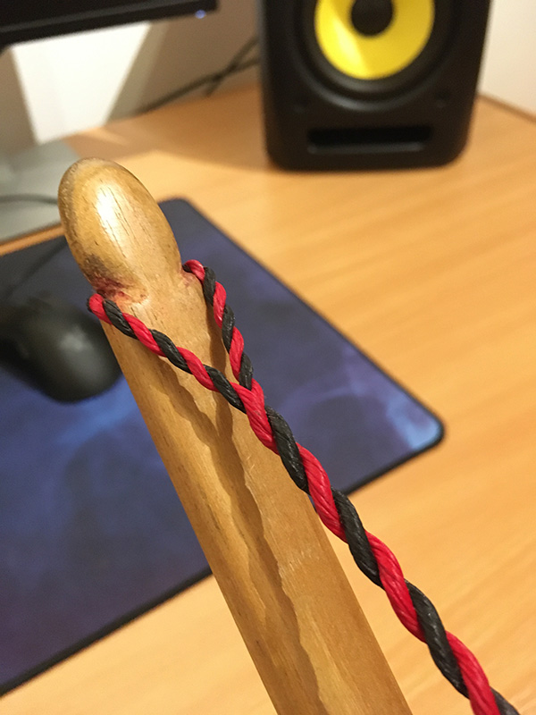

Bogenbauer-Knoten an einem Ende funktioniert! Aber gleich das nächste Problem: Das andere Öhrchen ist für meinen Bogen irgendwie zu groß:
Gibt es da vielleicht eine Möglichkeit das Ohr zu verkleinern ohne dass ich alles aufdröseln muss?

hmm... Zwei Möglichkeiten:
1. Auch aufdröseln und enger machen, dazu musste aber wissen wie eine flämischer Spleiß gemacht wird
2. Achterwicklung mit Nylongarn vom spitzen Ende nach oben, das lässt sich aber schwer wieder ändern
Ich persönlich würde Variante 1 wählen.
Dazu kannste dir das hier mal anschauen: https://www.youtube.com/watch?v=wHKg1hwdtmE ist schön ausführlich
... von Variante 3, dem Nacharbeiten der Sehnenkerben würde ich abraten.
Beste Grüße
Kidaru
Beste Grüße
Kidaru
"Wenn du Ruhm und Ehre willst, lerne zuerst Geduld und Demut"

Re: Flämisch gespließte Sehne zu kurz - kann ich die verlängern?
Die Nocke (Sehnenkerbe) sieht auch nicht optimal aus,
zeig mal ein Bild der Nocke von der Seite.
Ja, aber Material wegnehmen sollte immer der Lösung letzter Schritt sein, weil dreimal abgeschnitten ist immer noch zu kurz.schnabelkanne hat geschrieben: ↑11.06.2022, 12:08Die Nocke (Sehnenkerbe) sieht auch nicht optimal aus,
Ich habe ja nicht gesagt abschneiden, nur die Kerbe sollte ja seitlich schräg vom Rücken zum Bauch verlaufen, das sieht hier nicht so aus.
Nehmen wir es als Punkt 3 in die Korrekturliste auf, je nachdem was Chris sich zutraut . Bestenfalls wird damit ein Sehnenfresser vermieden.
Das Öhrchen lässt sich Problemlos mit einer Öhrchenwicklung a la Endlossehne verkleinern!
http://www.bogensportwiki.info/index.ph ... ndlossehne
Danke an alle für die guten Hinweise!
Die Sehnenkerben sehen nicht gut aus, das stimmt. Beim Auszug liegt die Sehen schon drin, aber auf Standhöhe knickt die Sehne über einen Winkel. Nicht gut, hat aber früher jahrelang gehalten. Mittlerweile denk ich mir schon fast, da will ich gar nichts machen. Der Bogen ist schon relativ vermurkst, macht nicht so viel Spaß beim Schießen, scheint sich mittlerweile sogar ein bisschen in der Hand zu drehen. Eigentlich will ich damit vor allem wieder für das höhere Zuggewicht fit werden und dann ein neues Stück anschaffen.
Die Öhrchenwicklung scheint gut zu klappen!
@schnabelkanne gutes Auge! Sieht so aus als würde die da gerne runter!
