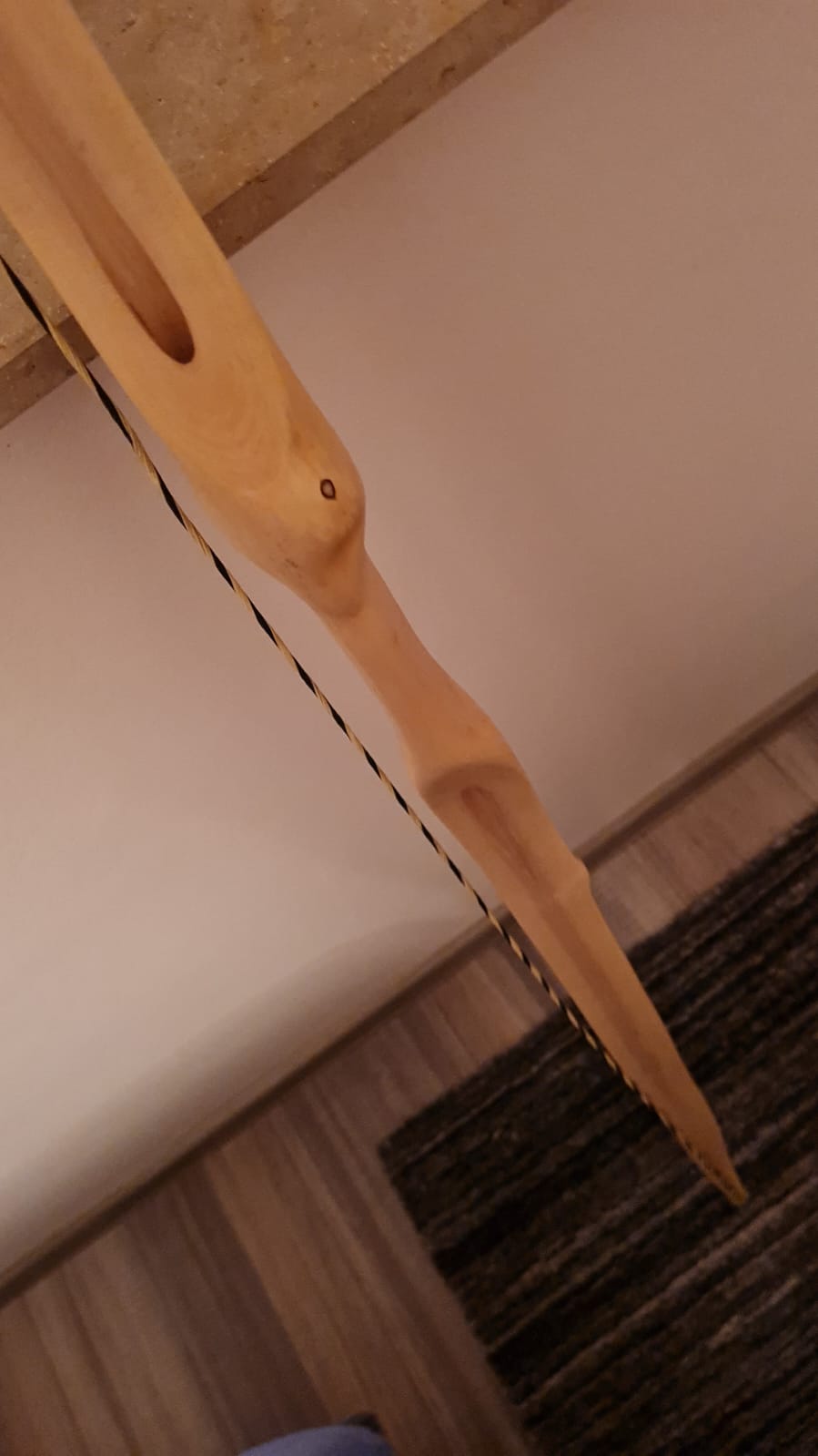

Nicht nur den Markkanal, sondern die gesamten Fadeouts, also quasi alle Schnittflächen am Übergang vom Wurfarm zum Griffbereich. Dann kann man - nach meiner Erfahrung - auf das Einsägen verzichten, ohne dass der Griff reißt, und am Ende hat man einen unverletzten Griffbereich mit durchlaufendem Markkanal wie diesen hier:
So ungefähr sieht das bei allen meinen (bislang 6) Holunderbögen aus. Kann allerdings auch sein, dass der Trocknungsverlauf eine Rolle spielt; da mache ich nämlich etwas geringfügig anders:
Holunder trieft regelrecht, selbst wenn er im tiefsten Winter geerntet wird. Ich stelle (nicht lege!) jeden Stamm daher erstmal komplett unbehandelt in einen unbeheizten, aber frostfreien Raum (Scheune, Tenne o.ä.) bis keine Pfütze mehr darunter stehen bleibt (im Schnitt 2-4 Wochen). Dann kommen die Rinde (geht immer noch leicht und ist quatschnass) und das Holz beider Wurfarme bis auf den Markkanal runter. Dann wie gesagt eine Ponal-Orgie an den Fadeouts und ab ins Trocknungs-Regal. Verdreht hat sich da bei mir auch nix mehr. Zum Trocknen eingespannt habe ich nur einmal einen, weil da geflippte Wurfarm-Enden gefragt waren...
Viel Erfolg und noch schöne Feiertage - Steffen
