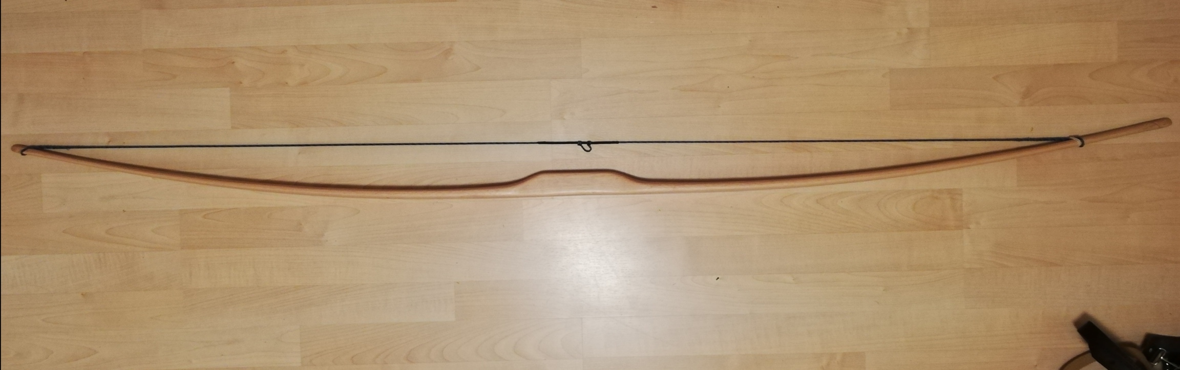

Hier noch mal die Fotos im entspannten Zustand. Hab auch noch mal genau nachgemessen, es sind mittlerweile 4 Zoll Set.
@thomas vielen Dank für die Hilfe, Äste hab ich keine im gesamten Bogen werde mal einen Versuch starten und werde dann berichten wie es lief.
Nock vom unteren WA mit Maß
Bogen im entspannten Zustand

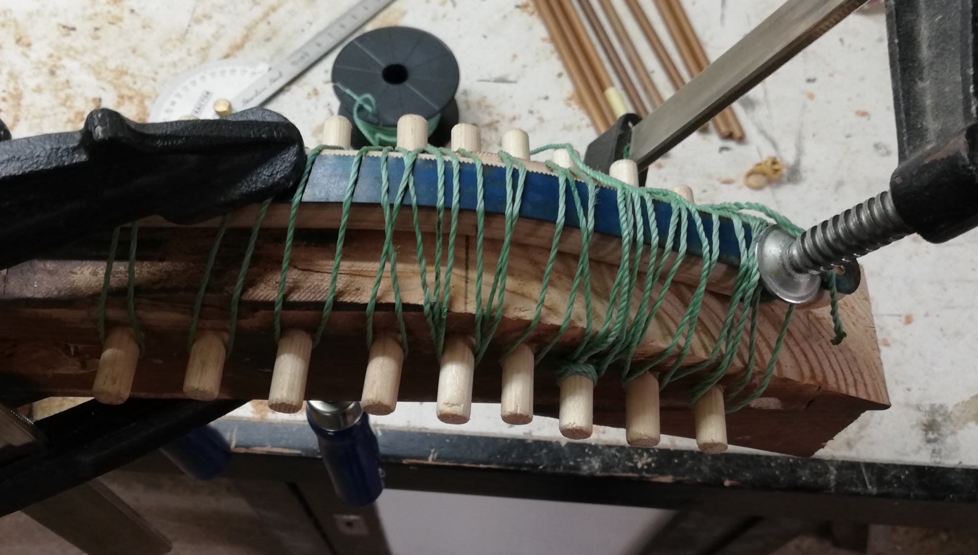

Hab heute eine Form zusammen aus Restholz gebrutzelt und gleich mal angefangen zu dampfen 😁. Mit Folie abgedeckt und 45 Minuten lang ziehen lassen. Das Ende hab ich vorher noch mal geschliffen damit der Dampf auch ordentlich einziehen kann. Dann flott auf die Form und der WA hat sich butterweich biegen lassen. Zur Sicherheit ein altes Sägeblatt dann geklemmt damit sich kein Span abhebt, denke es wäre auch ohne gegangen, geknakst hat nichts.
Geflippt hab ich die letzten 10 cm vom WA um 30° mal schauen was davon bleibt.

Ich glaube das hab ich schlecht geschrieben, war natürlich schon vor dem Biegen drauf. Am Kochtopf Foto sieht man es unter dem WA.

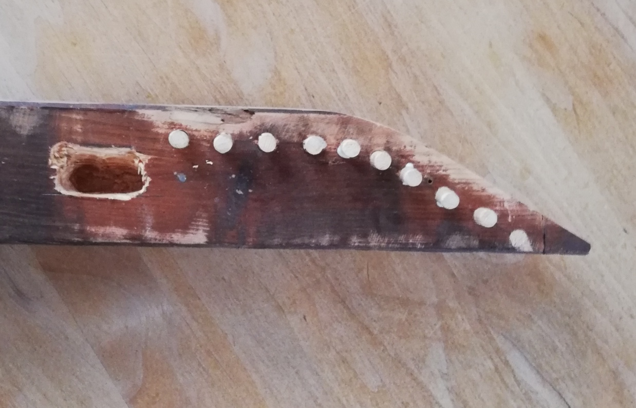

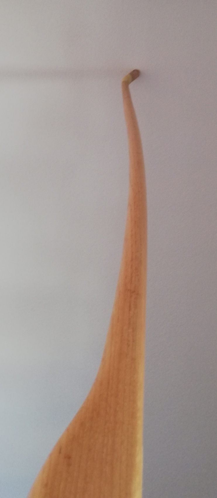

Es ging weiter gestern hab ich den zweiten WA geflippt. Heute hab ich ihn aus der Form genommen. Geblieben sind rund 15°Biegung, muss ich noch genau messen. Und es hat sich bei der ersten Biegung leider doch ein kleiner Span (17mm lang und 3 mm breit, vorne spitz zulaufend) am Bauch gehoben. Ich vermute mal das was dem runden Querschnitt geschuldet, hie lag das Sägeblatt noch ganz auf. Hab ihn mal mit epoxy verklebt und hoffe das beste.
Daher gibt es noch keine Fotos im aufgespannten oder ausgezogenen Zustand.
Nach dem ich dann eh kleben musst hab ich den Bogen dann gleich noch nen arropass verpasst. Fotos folgen, ist gerade im Schraubstock.
