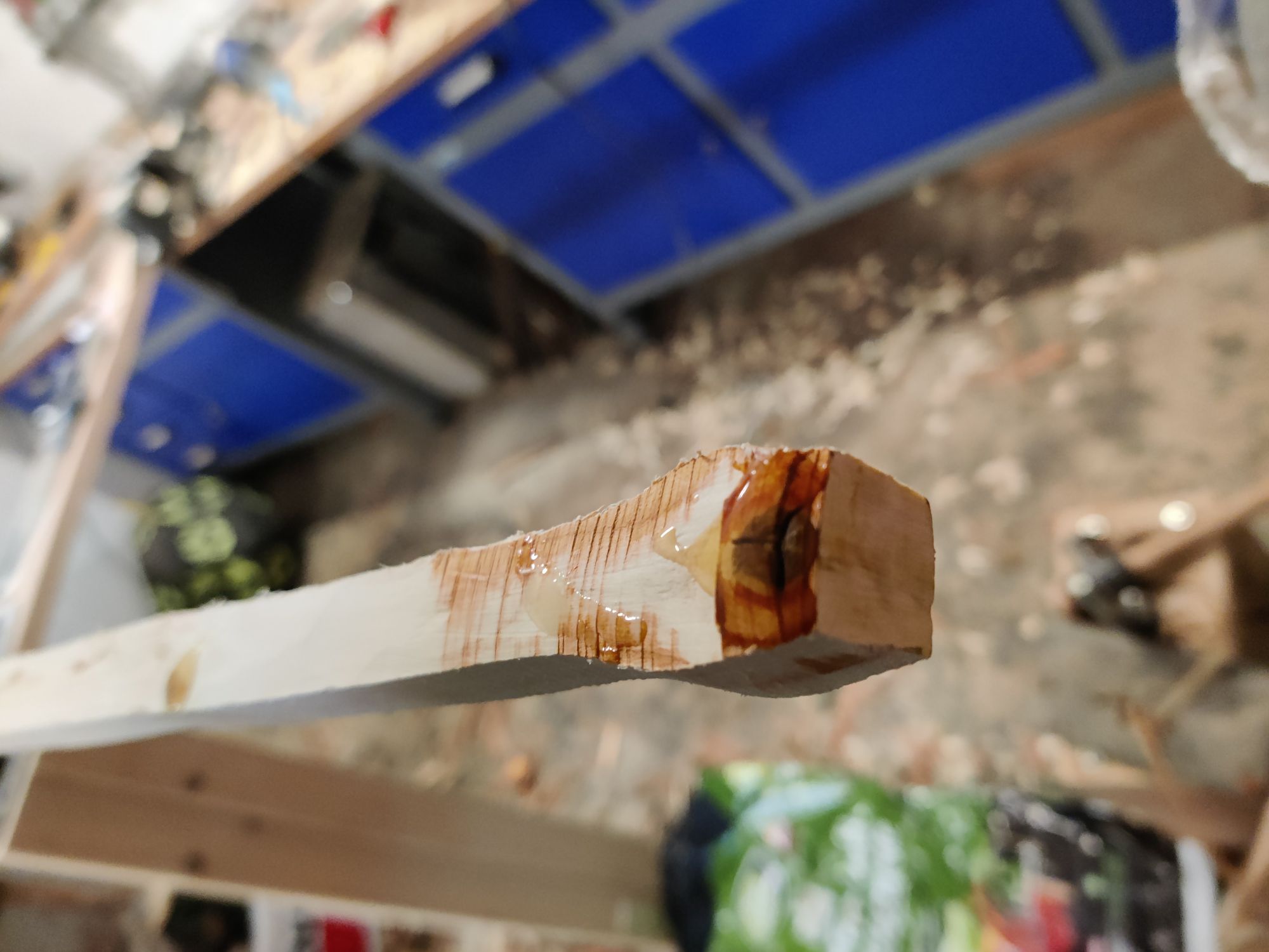

Beiträge: 1199
Re: Saplingbow 16, Bogenbas, Kirsche
Beitrag von Bogenbas » 31.01.2024, 12:45
In 3 Tagen im beheizten Wohnraum hat er 33g verloren. Gestern hab ich ihn dann mal auf nahezu fertige Breite gebracht (mit Hufraspel und Halbrundraspel). Und heute hab ich die Risse mit Endfest 300 gefüllt.
Beiträge: 1199
Beitrag von Bogenbas » 31.01.2024, 14:55
Weis jemand ob es die Drucktoleranz vom Harz beeinträchtigt wenn ich den Bauch später noch röste?
Beiträge: 5852
Beitrag von Neumi » 31.01.2024, 16:06
Zitat aus dem tech. Merkblatt: "Temperaturen über 200 °C sind weder bei der Härtung noch bei späterer Beanspruchung der Klebung zu überschreiten, weil die Klebefestigkeit und die Stabilität der Substanz beeinträchtigt wird."
Beiträge: 6270
Beitrag von fatz » 31.01.2024, 17:47
200°C wird zum tempern etwas knapp werden
