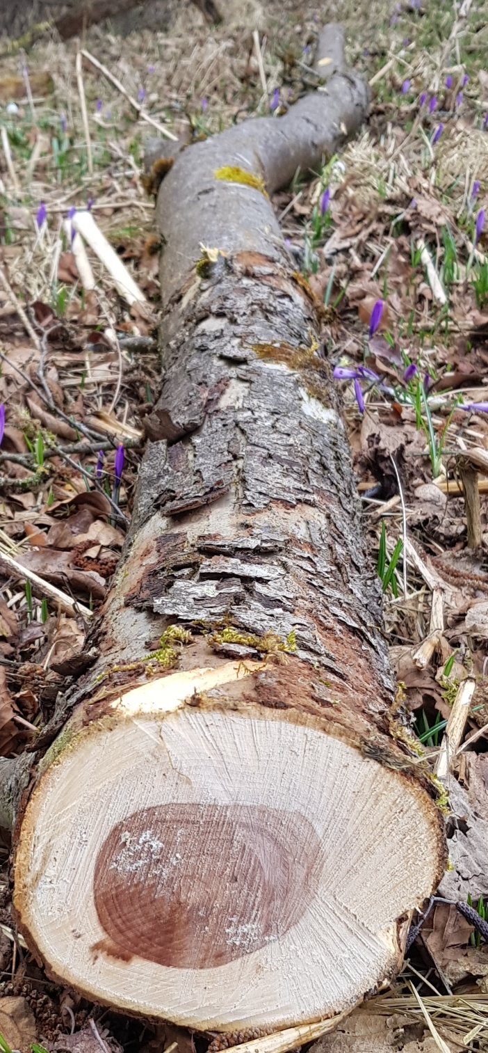

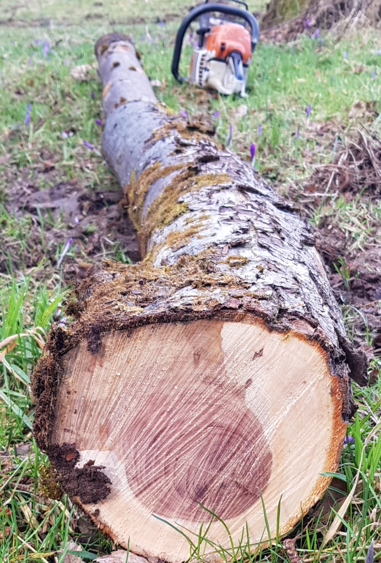

Beitrag von Highlife » 07.03.2024, 16:12
Gestern gesichtet
Heute mit Verstärkung angerückt
Soll ich gleich was machen oder als ganzes einfach langsam trocknen lassen?
Beiträge: 6260
Re: Apfel spalten oder nicht?
Beitrag von fatz » 07.03.2024, 17:21
Halb machen und Enden mit Holzleim zumachen. Bei allem ausser Eibe Rinde runter. Das ist die Standardmethode und das wurde hier auch schon 100 mal geschrieben
Beitrag von Highlife » 07.03.2024, 18:12
Danke,
War der Meinung Rinde immer drauflassen wegen Rissbildung

fka
Beiträge: 707
Beitrag von fka » 08.03.2024, 20:44
Goldregen ist noch ein Holz, wo die Rinde unbedingt drauf bleiben muss oder der Splint runter muss. Selbst Saplinge mit dünnem Durchmesser reißen sonst bis tief in den Kern ein.
Zum Apfel:
Wenn du vor hast, Jahresringe abzunehmen um das Kernholz im Bogen zu haben, kannst die Rinde auch drauf lassen.
Wenn du die Rinde runter machst, würde ich das Holz komplett mit wasserlöslichem Weißleim versiegeln. Obsthölzer wie Schlehe, Kirschpflaume und Pflaume reißen sehr gerne. Mit Apfel habe ich zwar keine Erfahrung, vorsichtig wäre ich aber trotzdem.
