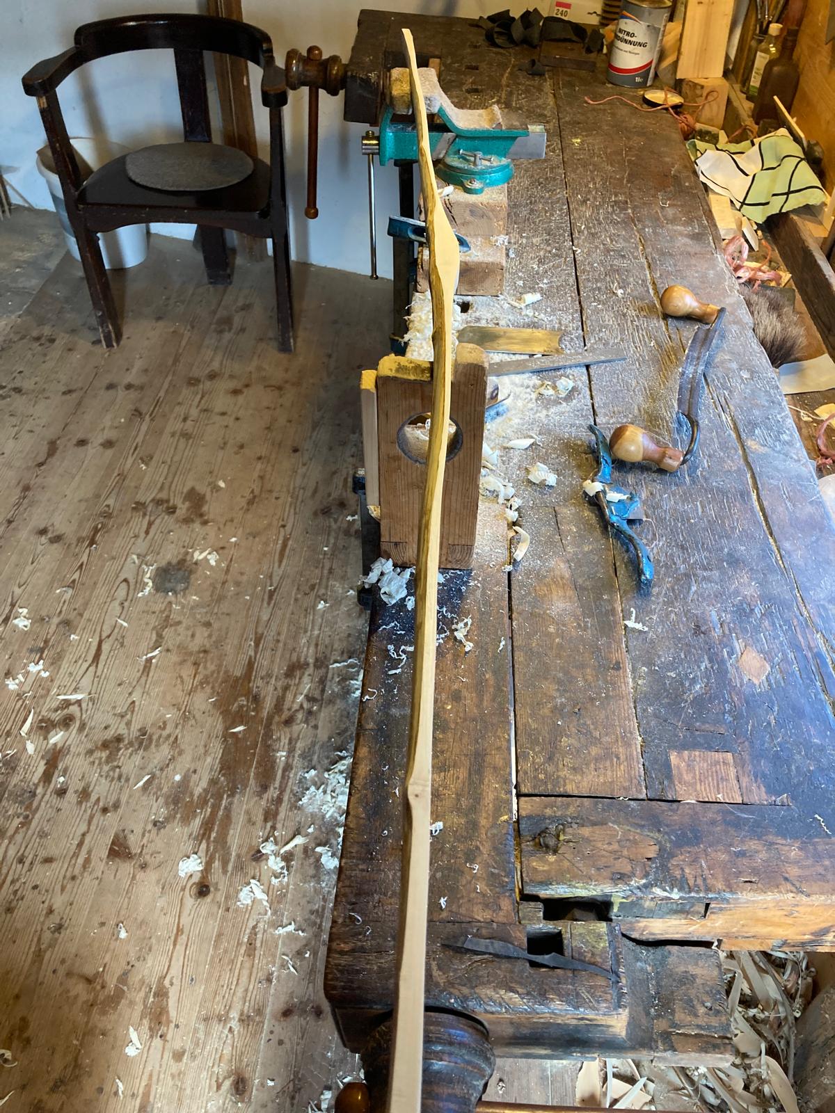

Den Hasel vorerst am Boden, dann am Baum getillert. Der reflwxe WA hat sich während des Tillerns beinah begradigt. Schliesslich Hornnocken aufgekllebt.
Die Sehne aus Hirschsehnen für den Paddelbogen ist soweit fertig, kommt aber nicht auf den Bogen. Neumi hat schon bei Beginn des Sehnenspleissens leichte Zweifel angemeldt, und nicht zu Unrecht
. Die Sehne hat sich bei einer Länge von 90 cm locker um 3-4 cm gedehnt. Danach hab ich sie gewässert und nach dem Trocknen erneut gespannt - kaum besser. Sie macht eben das, was man sich von einer Sehne erwartet - sie dehnt sich
Einer der Paddelbögen bei Grayson war mit Tiersehne bespannt, weswegen ich überhaupt auf die glorreiche Idee mit der Sehnensehne gekommen bin. Jedenfalls wird der mit Paddelbogen mit Dacron bespannt. Anfang nächste Woche starte ich einen erneuten Versuch auf 30# zu kommen.

Kurzes Update; Hab mich beim Paddelbogen für eine Wartezeit entschieden. Der Bogen hat auch tatsächlich an Zuggewicht zugelegt.
Innerhalb von 11 Tagen von 15" und 27# auf 16,5" und 33#. Heute ohne Bedenken bis ins Stacking gezogen. Der Bogen ist somit wieder im Rennen und bereit für die Präsi.
