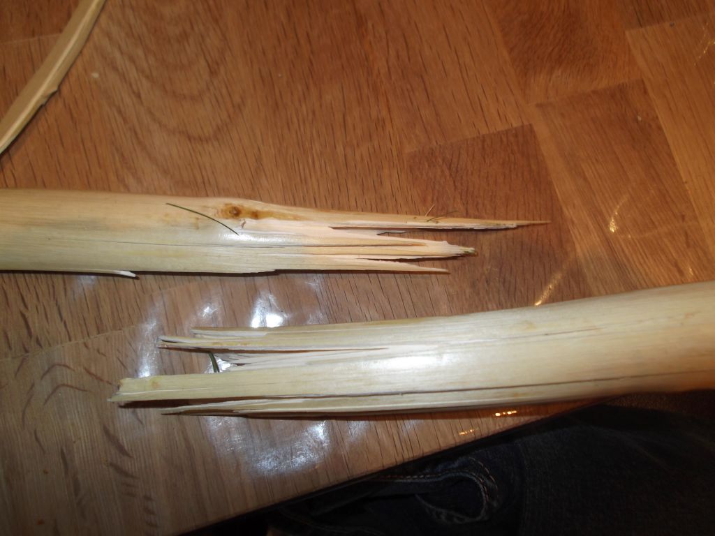

mein Sapling hat eben verkündet dass er nicht mehr mit mir spielen will.
Einfach so, keine Vorwarnung, warm gepumpt und beim ersten Auszug mit Pfeil auf einmal zwei Teile_ ???
Fotos sind nicht so doll, kann morgen bessere machen:
Sieht jemand was es war?

Sieht mir nach Überlastung des Bogenrückens aus!?

Ja, würde ich auch meinem.
Der Holunder(?) war evtl. etwas zu trocken und dadurch spröde.

War ein Eschen Sapling

Also sonderlich trocken sieht das nicht aus. Der Bruch ist ja ganz ordentlich aufgefasert. Ich sehe da aber am Rücken einen Ast, der evtl genau an der Bruchlinie liegt. Vielleicht hat es dort den Anfang genommen? Manchmal sind Äste eben doch eine Schwachstelle oder du hast vll Fasern angeritzt, also quasi den Astknubbel doch ein wenig planiert

Hast du noch "Nahaufnahmen" zum Tiller?
Wie dick war der Jahresring?

Ich hatte einen Hasel-Sapling, der war auch recht dünn und hatte deshalb eine ähnlich starke Krümmung des Rückens. Der war astrein beim Tillern und dann hats bei 28 Zoll geknackt und gleich darauf hat es geknallt.
Ich denke, die Kräfte bei diesen stark gekrümmten Bogenrücken sind nicht zu verachten :(

Ne, nur die im Sap Bauthread. So doll war der auch nicht ;)

Kann es sein dass an dem Ast tiefere Schichten an die Oberfläche kommen? Da sieht es auch so aus als ob da Kernholz aus dem Splint rausschaut?
So wie auch Galigenna fragt . Das ist auch meine Vermutung.

Sieht soweit ich das beurteilen kann nicht so aus. Der Riss geht aber auch um den Ast rum

Woher kommt der dunkle Fleck um den Ast .

Das sind Bast Reste

Na ich wusste gar nicht dass Bastreste zum Bogenbruch führen können. ;) ??? ::)
Obwohl ich glaub dann doch dass man die Ursache noch wo Andres suchen müsste.

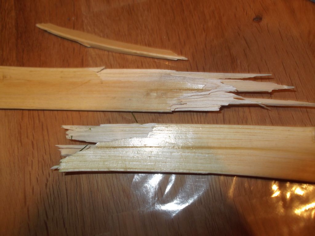

Ich würde jetzt mal ganz doof behaupten, daß Dir da der Astknubbel, wieso auch immer, den Rücken auseinander gehebelt hat...
Da hat irgendwo etwas mit der Spannungsverteilung umzu nicht hingehauen...
