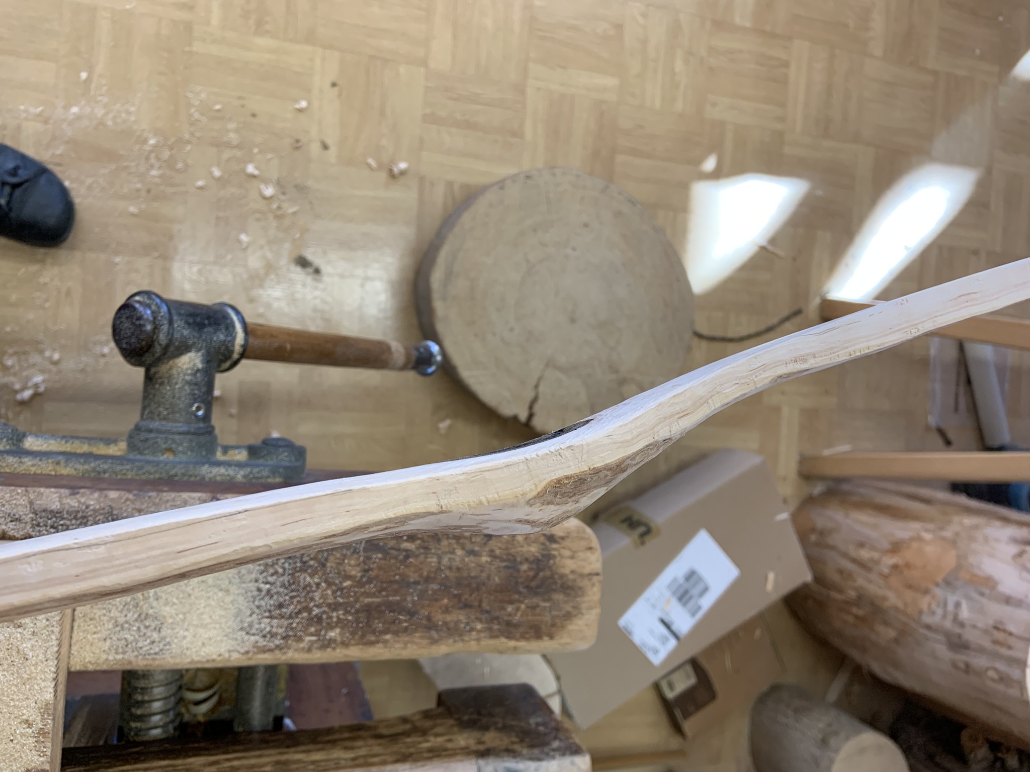

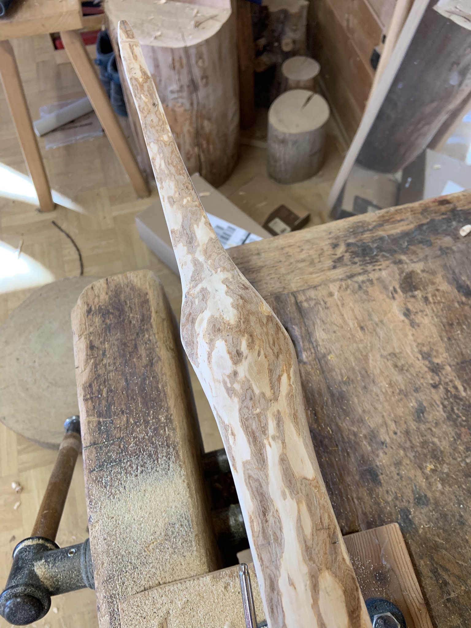

Guten Tag Gemeinde,
ich möchte mal gerne das geschätzte Schwarmwissen bemühen.
Bauart: Flachbogen
Holzart: Elsbeere
Wie würdet ihr mit dieser Gammelstelle im Wurfarm verfahren?

Zunächst mal das schwarze Material rausmachen. Dann weißt du wieviel Gutes Holz an der Stelle ist.

Die Beule ist zumindest schon von aussen verdaechtig. Ohne Grund macht der Baum sowas ned.
Mach mal den Dreck raus, dann siehst mehr.

Ich würde auch das gammelige entfernen, dann entscheiden ob Holzpflaster mit Epoxy oder Kinderbogen.

Faustformel für Äste, Astlöcher und Gammellöcher:
Wenn man den Verlauf der Breite (Taper) anzeichnet, als gäbe es die Störstelle nicht, kann man abmessen, wie viel gesunde Holzbreite man in dem Lochbereich braucht.
Diese lässt man - im Idealfall je zur Hälfte - seitlich vom Loch stehen.
Reicht das vorhandene Holz seitlich nicht ganz aus, sind die Seiten also zu schmal, muss man sie entsprechend dicker lassen, im Verhältnis 4:1, aber sicherheitshalber erst mal 2:1, d.h.: für je 2 mm die an Breite fehlen 1 mm Dicke dazu geben.
Dann ganz normal tillern.
Beiträge: 22609
Hat Dank erhalten: 163 Mal
Re: Gammelstelle im Wurfarm
Gedanklich kann man sich das so vorstellen:
Man hat einen Flachbogen von (im Lochbereich) 30 mm Breite und 15 mm Dicke. Den ersetzt man seitlich vom Loch durch 2 Flachbogen von je 15 mm Breite und 15 mm Dicke ODER durch 2 engl. Langbogen-Stücke von je 10 mm Breite und je 20 mm Dicke. (Wobei sich die 20 mm Dicke beim Tillern vmtl auf 17,5 mm Dicke reduzieren).
