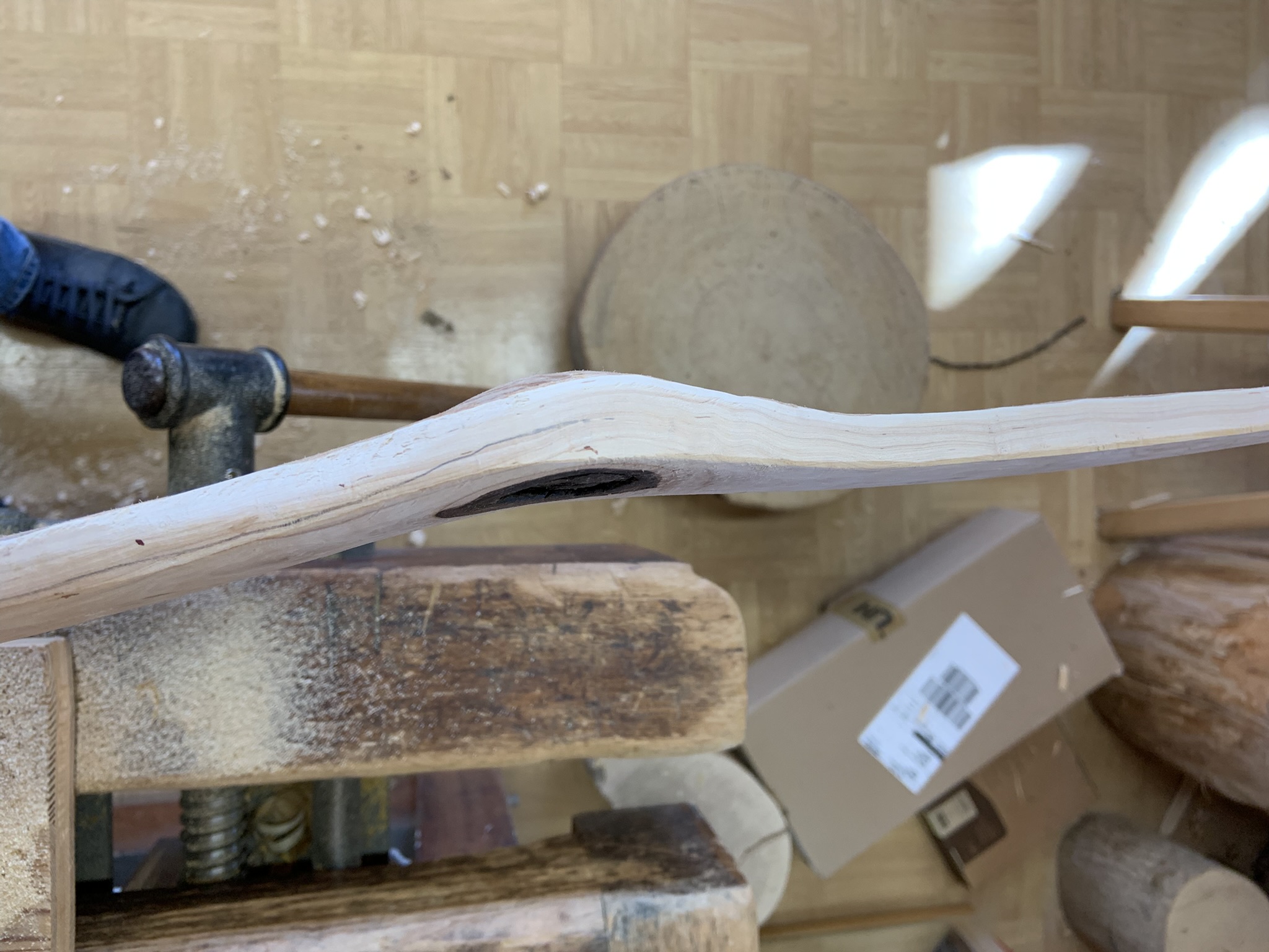

Guten Tag Gemeinde,
ich möchte mal gerne das geschätzte Schwarmwissen bemühen.
Bauart: Flachbogen
Holzart: Elsbeere
Wie würdet ihr mit dieser Gammelstelle im Wurfarm verfahren?

Boa, ich hätt den glaub nie als Stave eingelagert 😅

Zunächst mal das schwarze Material rausmachen. Dann weißt du wieviel Gutes Holz an der Stelle ist.

Dem Stave hat man das nicht wirklich angesehen. Zumindest nicht dieses Ausmaß.

Die Beule ist zumindest schon von aussen verdaechtig. Ohne Grund macht der Baum sowas ned.
Mach mal den Dreck raus, dann siehst mehr.

Ich würde auch das gammelige entfernen, dann entscheiden ob Holzpflaster mit Epoxy oder Kinderbogen.

Faustformel für Äste, Astlöcher und Gammellöcher:
Wenn man den Verlauf der Breite (Taper) anzeichnet, als gäbe es die Störstelle nicht, kann man abmessen, wie viel gesunde Holzbreite man in dem Lochbereich braucht.
Diese lässt man - im Idealfall je zur Hälfte - seitlich vom Loch stehen.
Reicht das vorhandene Holz seitlich nicht ganz aus, sind die Seiten also zu schmal, muss man sie entsprechend dicker lassen, im Verhältnis 4:1, aber sicherheitshalber erst mal 2:1, d.h.: für je 2 mm die an Breite fehlen 1 mm Dicke dazu geben.
Dann ganz normal tillern.

Gedanklich kann man sich das so vorstellen:
Man hat einen Flachbogen von (im Lochbereich) 30 mm Breite und 15 mm Dicke. Den ersetzt man seitlich vom Loch durch 2 Flachbogen von je 15 mm Breite und 15 mm Dicke ODER durch 2 engl. Langbogen-Stücke von je 10 mm Breite und je 20 mm Dicke. (Wobei sich die 20 mm Dicke beim Tillern vmtl auf 17,5 mm Dicke reduzieren).

Da bin ich bei Neumi: das Schwarze muss weg, dann die Dicke des Rückens messen. Sollte zumindest 1/3 der Wurfarmdicke in diesem Bereich haben. Wenn nicht, dann muss der Rücken in diesem Bereich verstärkt werden. zB. mit einer Glasfasermatte, mit einem Leinenfleck oder mit Sehnen. Bauchseitig rechteckig etwas trapezförmig ausschleifen und ein passendes Holzstück (am besten Elsbeere) formschlüssig einkleben. Ein Versuch wäre es wert. LG Stephan

Ich sehe da nicht so das Problem der Haltbarkeit, als das Problem von zu viel Gewicht an einem Ende des Bogens. Elsbeere ist ein sehr dichtes, schweres Holz und ob daraus ein Bogen wird, den man gerne schießen will wird man sehen. Wenn der Bogen sich zu arg schüttelt, geht man gewiss nicht auf den Parcours...
Ich würde eher, wenn man den Bogen nicht kürzen kann und trotzdem einen Bogen daraus bauen möchte, zwei Nadeln an den Enden einspleißen...
