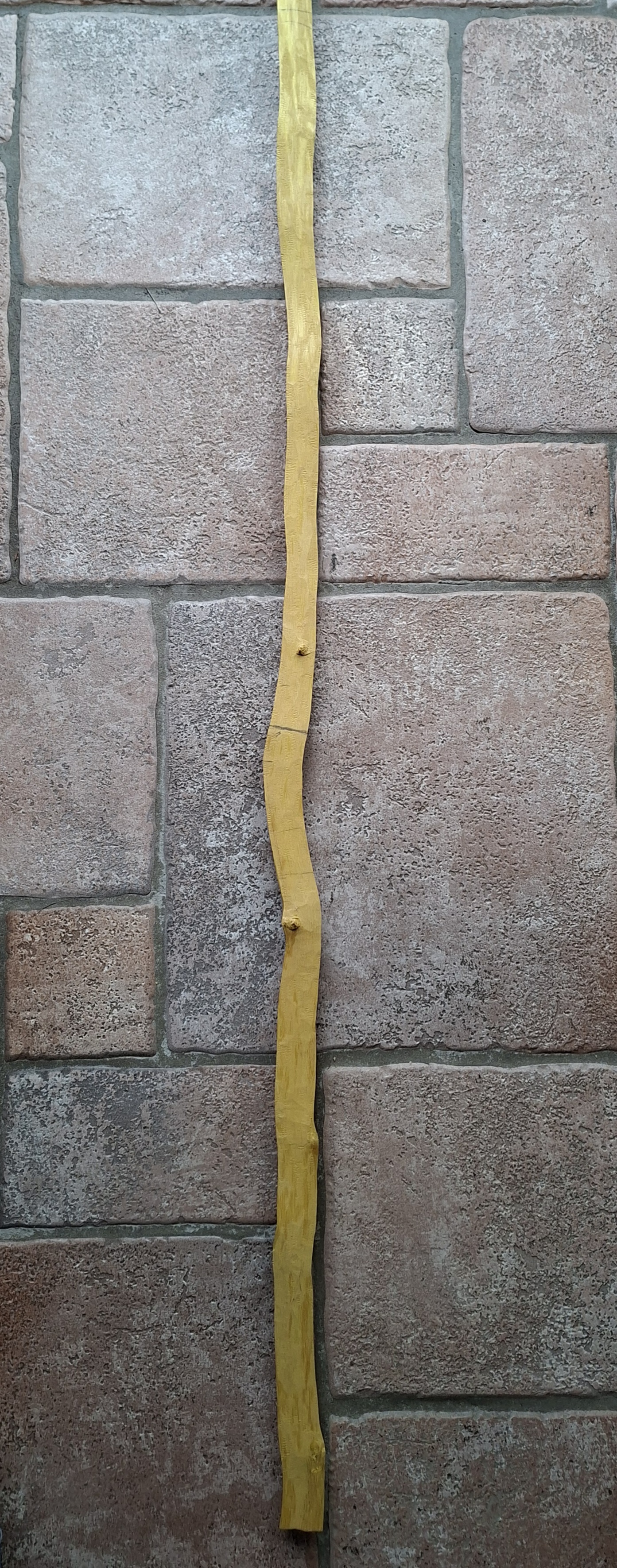

Da hab ich ein nettes Reststück Osage für nen neuen Flight-Selfbow. Damit müsste fast ein Centershot möglich sein. Mal sehen, 2 ungünstige Aststellen sind zu berücksichtigen.

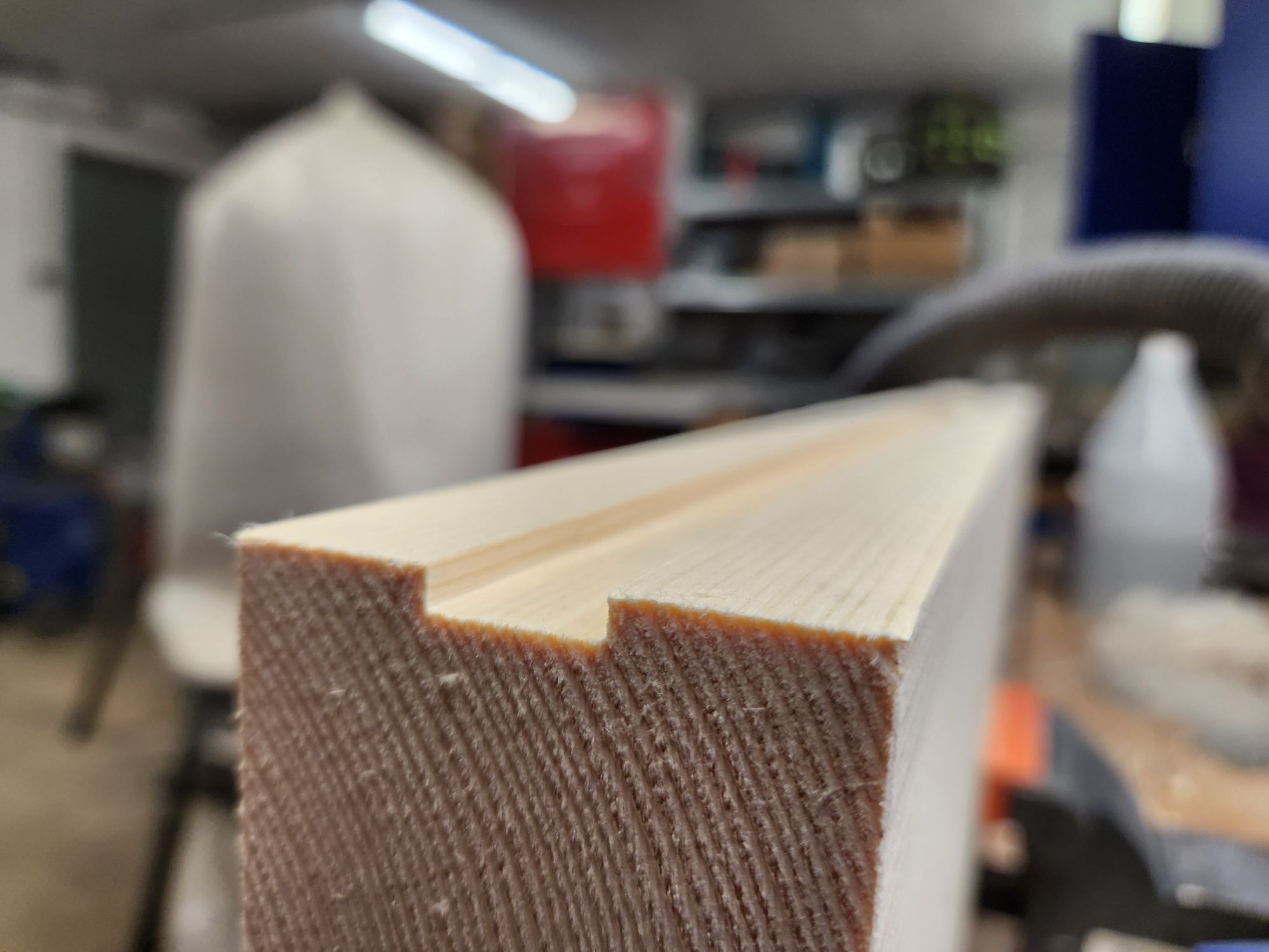

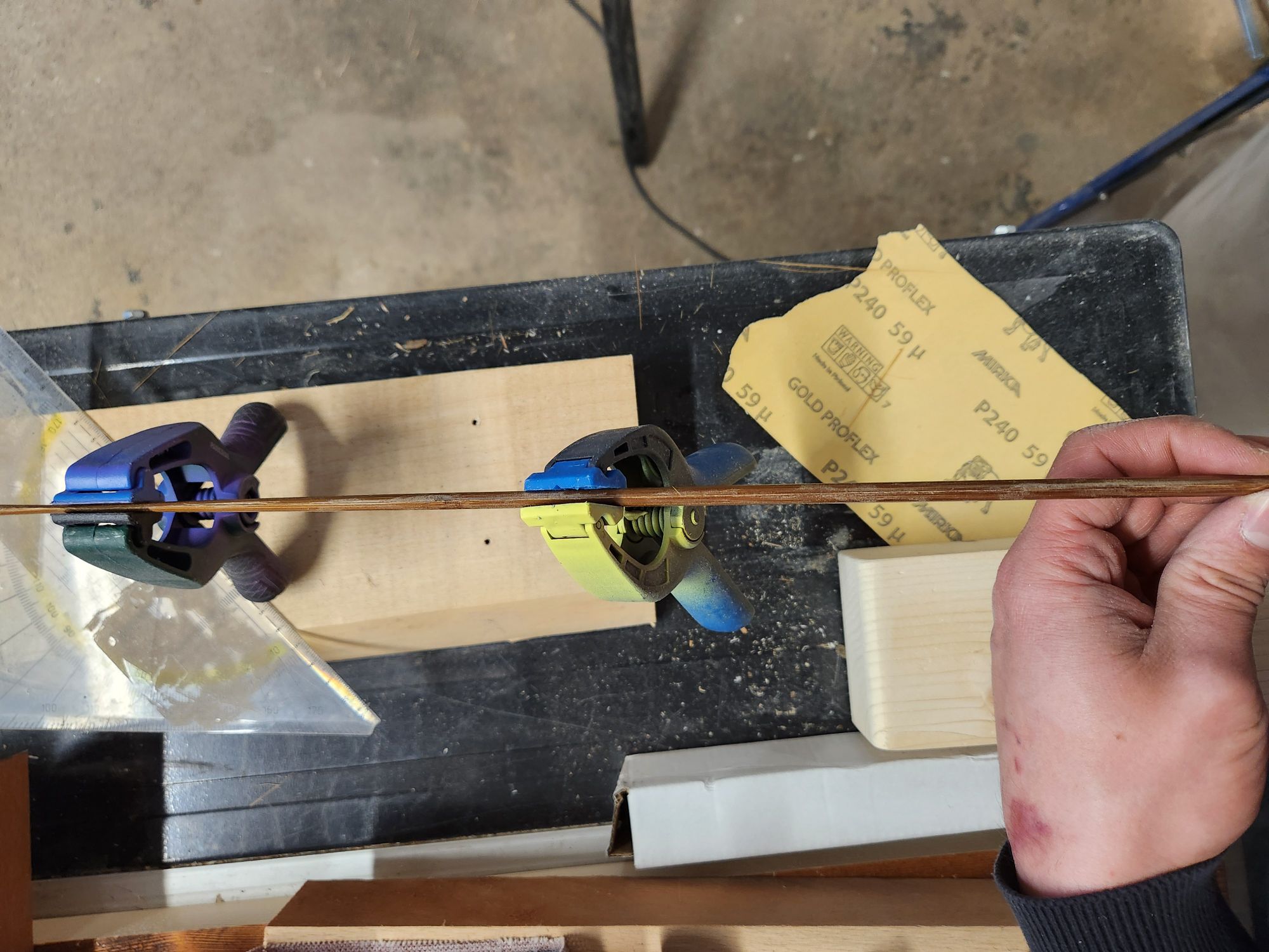

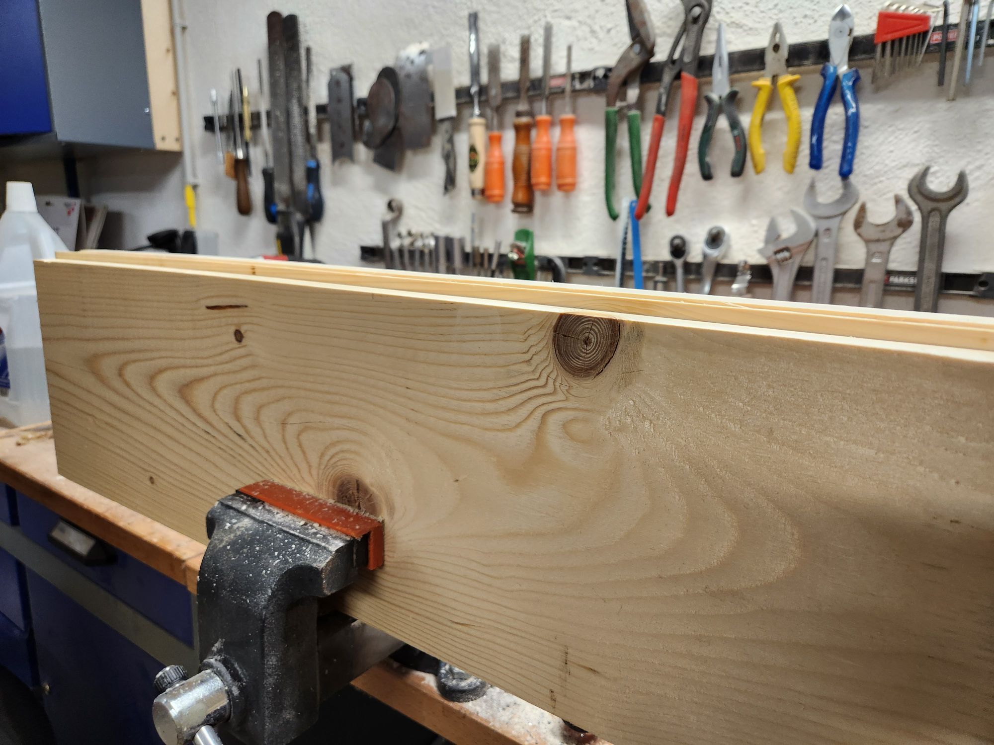

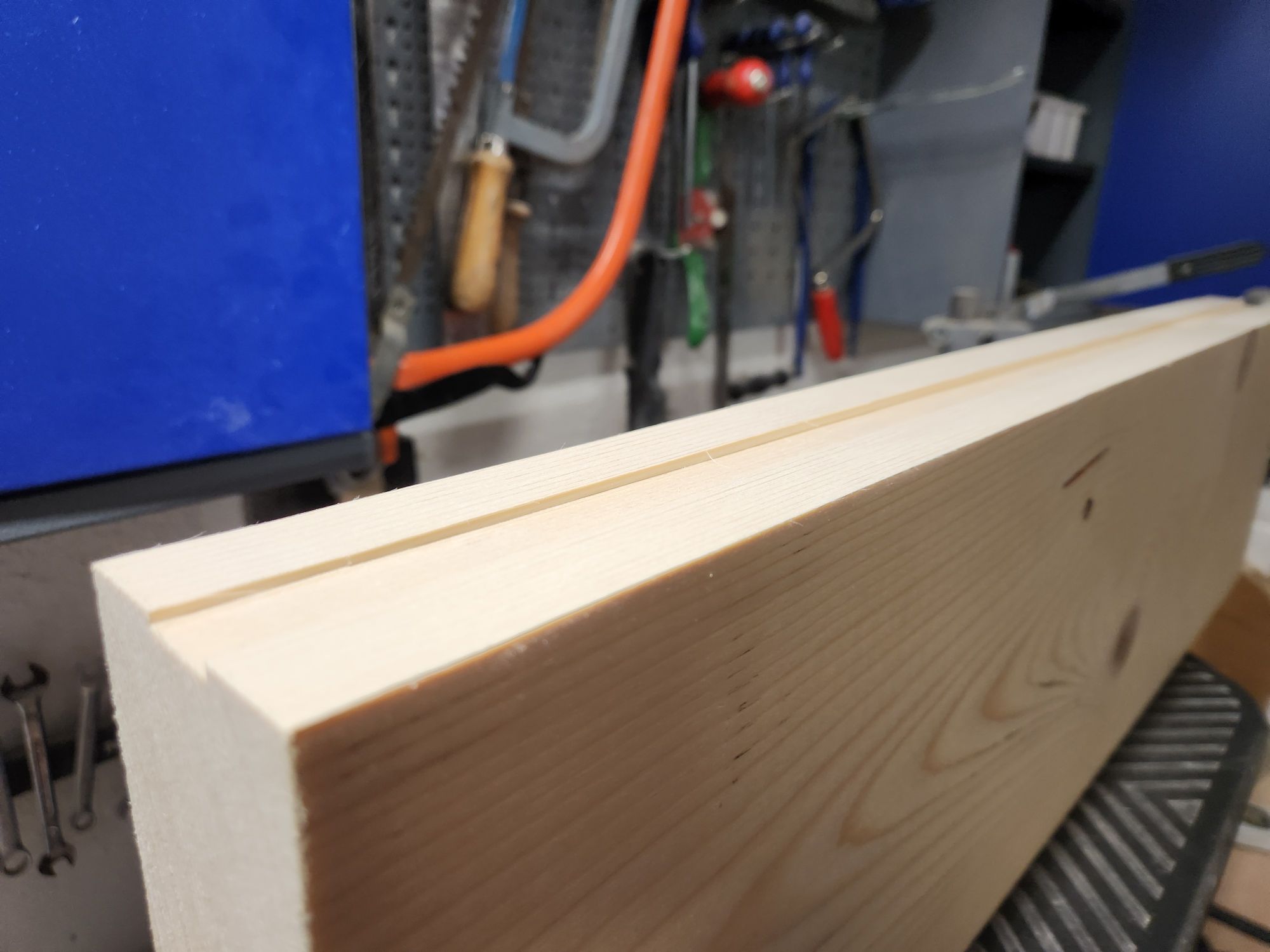

Ich hab jetzt mal mit den neuen Bambusschäften einen Versuch gestartet. Mittig aufsägen ging schon mal super. Dann hab ich mir eine Schleifvorrichtung für meinen neuen Bandschleifer gebaut. Einen dicken Holzklotz auf 28" geschnitten und eine Nut, halb so tief wie die dickste Stelle vom Pfeil werden soll, eingefräßt.
Dann hab ich die Fläche, in der die Nut sitzt, rundlich geschliffen bis die Nut an beiden Enden nur mehr halb so tief war wie der Pfeil am jeweiligen Ende sein soll.

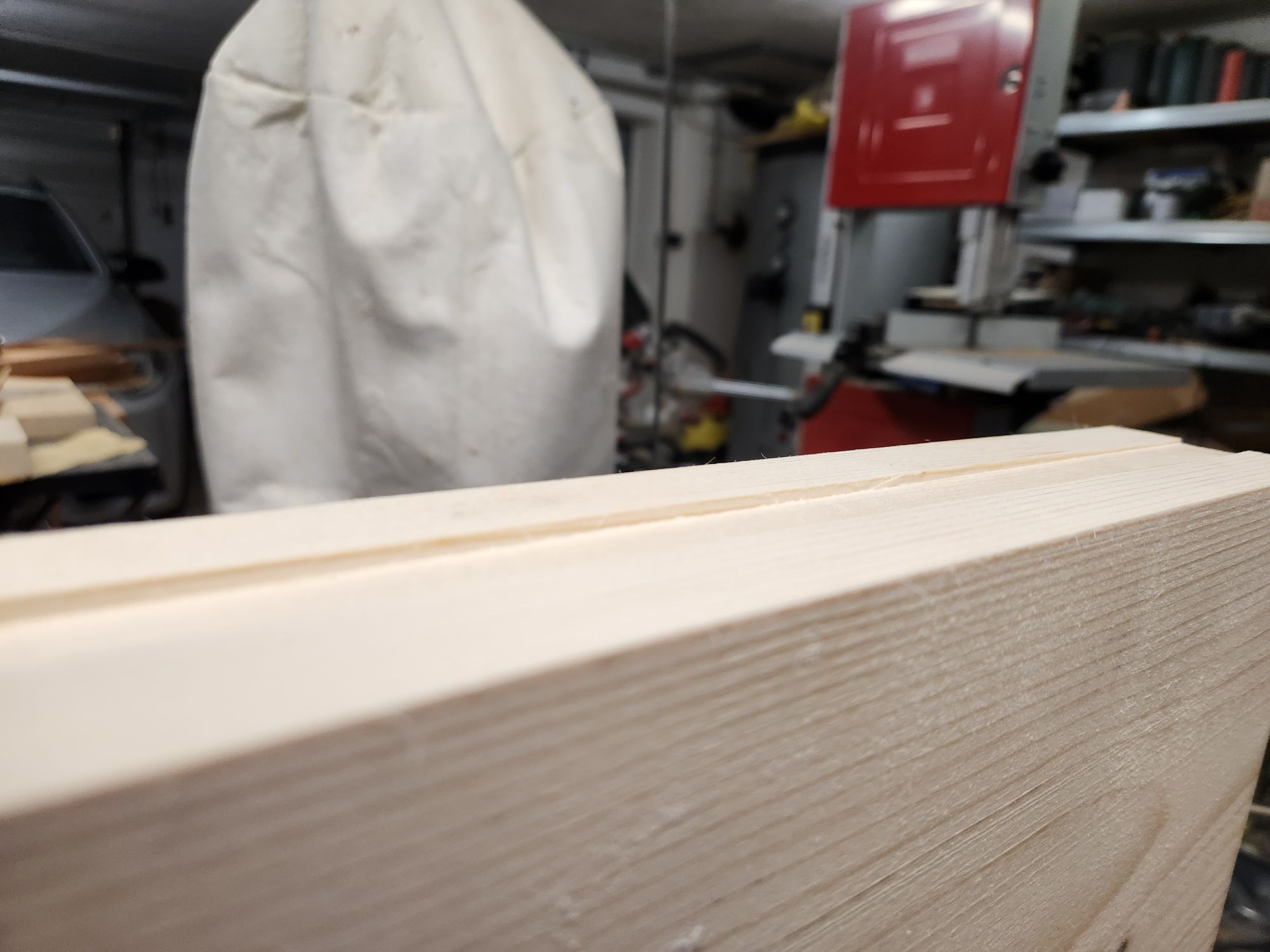

Über diese Fläche hab ich dann nochmal am Rand eine Nut gefräßt, um dort einen Stahlstreifen anschrauben zu können. Das sorgt dafür, dass nichts passiert, wenn ich bis auf Kontakt schleife.

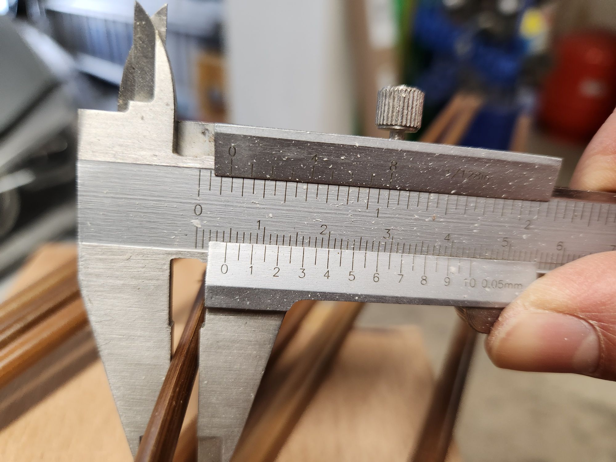

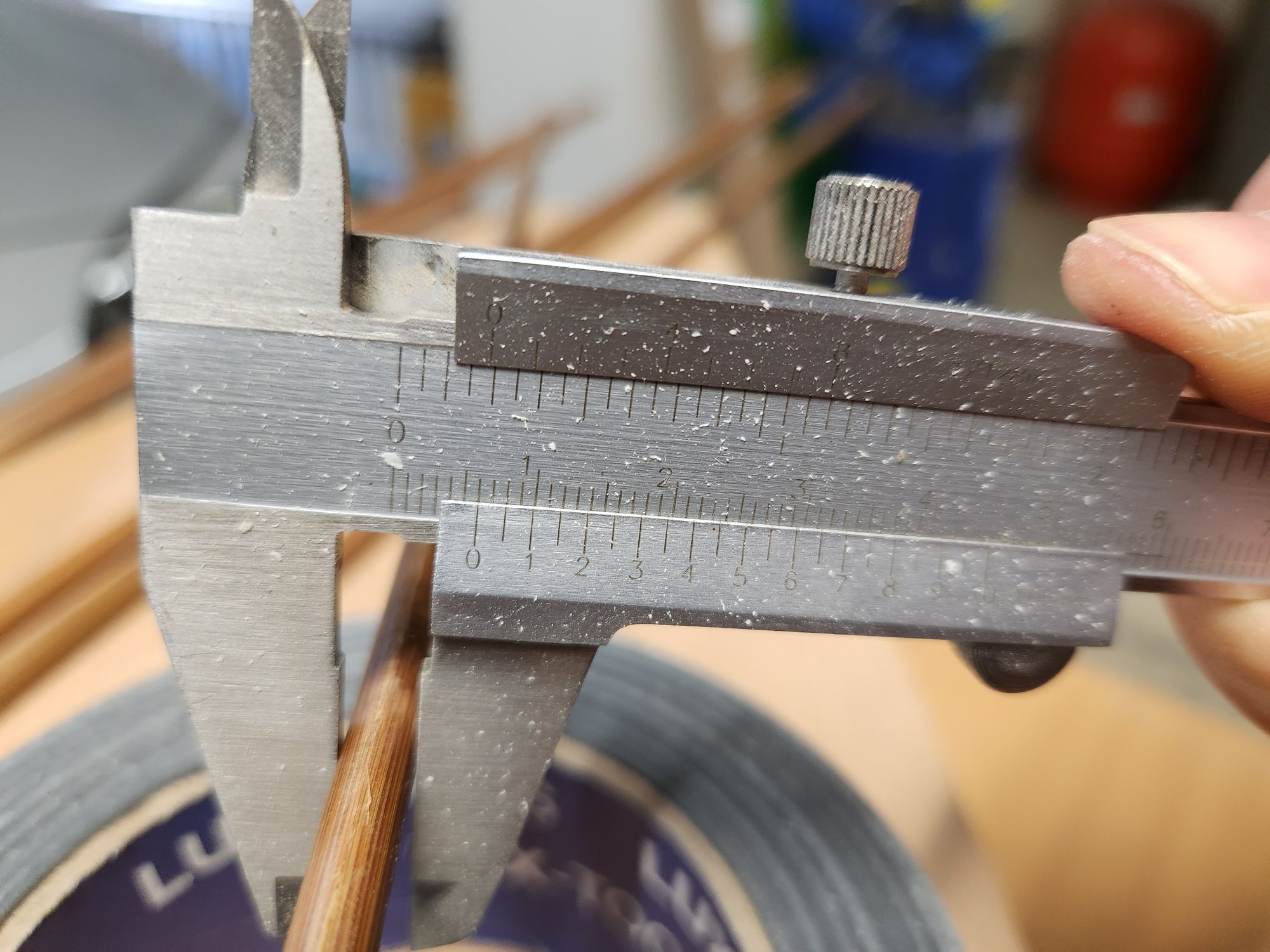

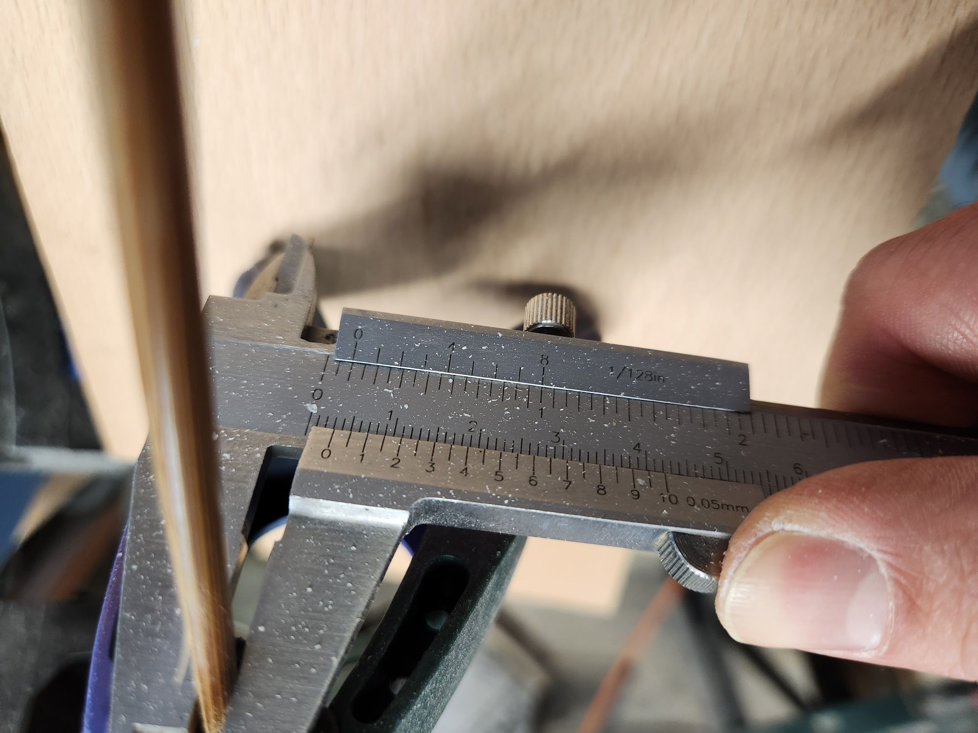

Und dann hab ich den ersten Schaft geschliffen. Hat gut funktioniert. Nur das Maß wurde mir doch etwas dünn. Wenn ich die Hälften zusammen lege, hab ich an der Spitze 3,1mm, an der Nocke 4,5mm und in der Mitte 6mm.
Spitze
Spitze
Nocke
Nocke
Mitte
Mitte
Mal schaun was da für ein Spine raus kommt, wenn ich ihn auf 24" kürze. Aber eigentlich will ich ja 28" lange Pfeile schießen. Dafür wird das sicher zu dünn sein. Vielleicht find ich einen Weg wie ich den Stahlanschlag um 0,5mm erhöhen kann. Andernfalls muss ich alles neu Fräsen... bzw eine neue Form machen. Kann ja sein das diese nochmal nützlich wird.
