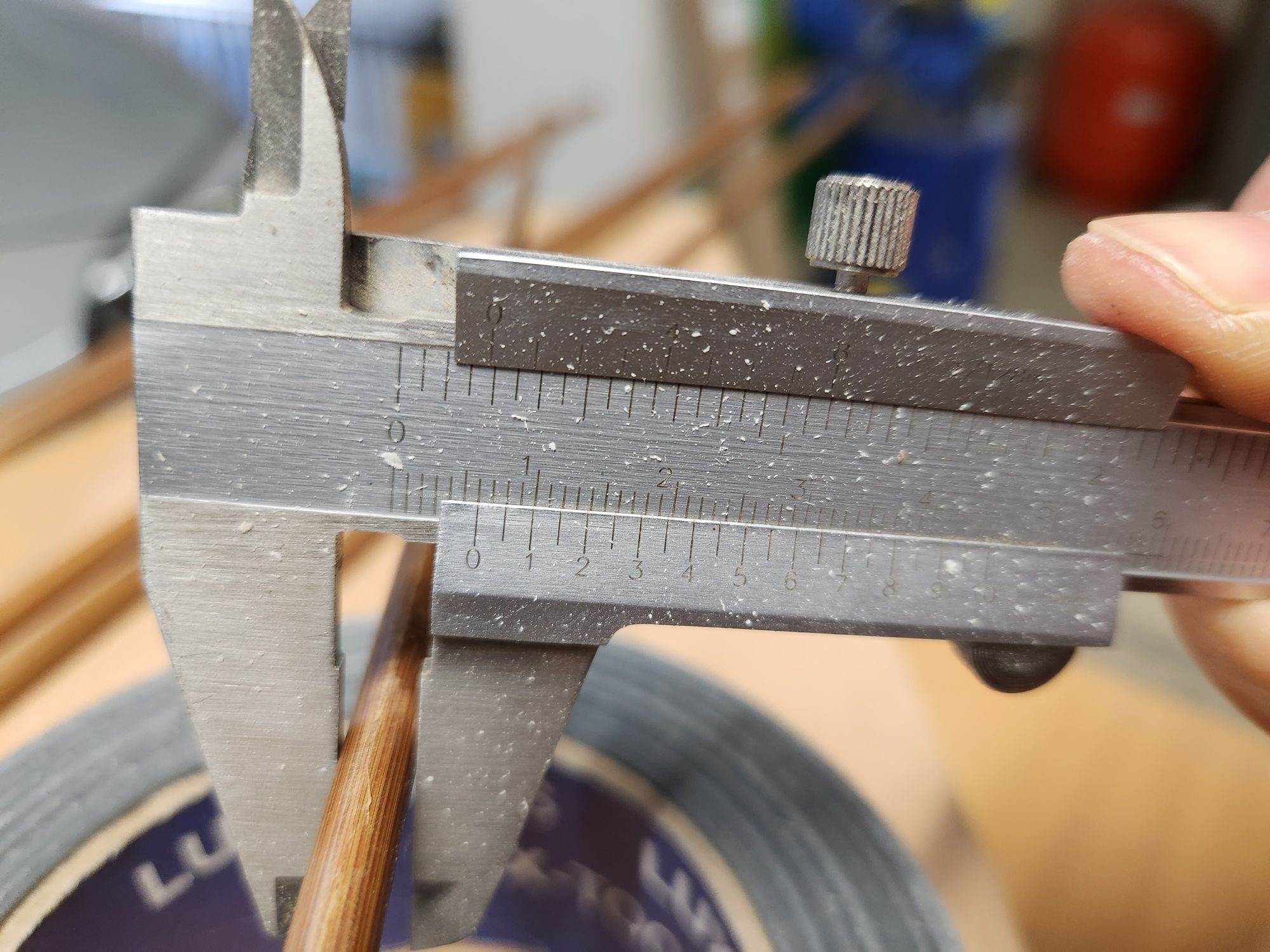

Re: Flightbogen und Flightpfeile für Kolbingen
Ich hab jetzt mal mit den neuen Bambusschäften einen Versuch gestartet. Mittig aufsägen ging schon mal super. Dann hab ich mir eine Schleifvorrichtung für meinen neuen Bandschleifer gebaut. Einen dicken Holzklotz auf 28" geschnitten und eine Nut, halb so tief wie die dickste Stelle vom Pfeil werden soll, eingefräßt.
Dann hab ich die Fläche, in der die Nut sitzt, rundlich geschliffen bis die Nut an beiden Enden nur mehr halb so tief war wie der Pfeil am jeweiligen Ende sein soll.
Über diese Fläche hab ich dann nochmal am Rand eine Nut gefräßt, um dort einen Stahlstreifen anschrauben zu können. Das sorgt dafür, dass nichts passiert, wenn ich bis auf Kontakt schleife.
Und dann hab ich den ersten Schaft geschliffen. Hat gut funktioniert. Nur das Maß wurde mir doch etwas dünn. Wenn ich die Hälften zusammen lege, hab ich an der Spitze 3,1mm, an der Nocke 4,5mm und in der Mitte 6mm.
Mal schaun was da für ein Spine raus kommt, wenn ich ihn auf 24" kürze. Aber eigentlich will ich ja 28" lange Pfeile schießen. Dafür wird das sicher zu dünn sein. Vielleicht find ich einen Weg wie ich den Stahlanschlag um 0,5mm erhöhen kann. Andernfalls muss ich alles neu Fräsen... bzw eine neue Form machen. Kann ja sein das diese nochmal nützlich wird.
Ich hab jetzt einfach nur einige Beilagscheiben gleichmäßig unter dem Stahlstreifen verteilt, aber da ist trotzdem nicht mehr viel rauszuholen, weil die Schäfte in der Dicke nicht mehr hergeben... also der neue Versuch hatte in den inneren fast 40cm keinen vollständigen Kontakt mehr zum Schleifer. Ich hab dann mit der Hand drüber geschliffen und bin auf 6,2mm gekommen... auf gut glück werden ein paar etwas dickere Schäfte dabei sein und wenn ich die perfekt mittig mit der Bandsäge erwische sind maximal 7mm rauszuholen aber mehr geben die Schäfte nicht her. Damit kann ich die 28" Länge schon mal ziemlich sicher knicken
