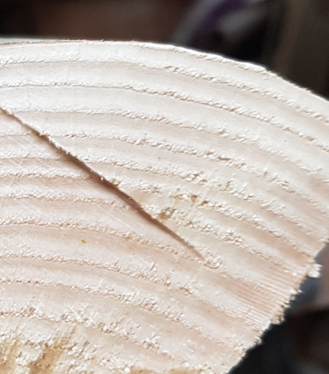

Welchen hast du als Rückenring anvisiert?
Beiträge: 8899
Hat gedankt: 1199 Mal
Hat Dank erhalten: 209 Mal
Re: Eschelangbogen (trapping) build along
Den obersten oder einen drunter...
Beiträge: 8899
Der freigelegte Rückenring zeigt eine Verfärbung die ich nicht einordnen kann...krank? aber wenn ja, welche Seite, ich werde erst mal die Seite mit vermutlich weniger versteckten Ästen ins Auge fassen...
Sieht für mich nicht krank aus, eher normal :D
Beiträge: 22814
Hat Dank erhalten: 243 Mal
benzi hat geschrieben: 16.03.2026, 08:58 Den obersten oder einen drunter...
2. von oben

Ich spiel dann mal Devils advocate und würde den obersten nehmen, frei nach meiner Arbeitshypothese, dass dünnere Rückenringe knitteranfällige Hölzer am Bauch weniger stressen. Auf den Bildern seh ich nix außer, dass du das hochfeste Spätholz teils mit runtergenommen hast (is aber auch ne Sträflingsarbeit, dass nicht zu berühren).
Beiträge: 8899
Das Spätholz könnte ich ja drauf haben, wenn ich nach dem Abschrägen der Kanten (trapping) noch einen Ring runter mache... dann wäre die Sträflingsarbeit auf 1,5cm Breite beschränkt..🤔
Beitrag von Benedikt »
Naja das Spätholz an und für sich haste schon drauf :D Gerade bei Esche sieht man halt den Kontrast zu dem bräuneren hochfesten Spätholz gut, aber die Dicke dessen bewegt sich auch im zehntel- bis hunderstel Millimeterbereich gefühlt. Kriegt man hin, indem man das Frühholz mit der Ziehklinge schräg zur Faser quasi wegbricht.
Beiträge: 8899
Ok, danke, werde ich an einem Abschnitt testen, wenn das Stück abgelängt ist

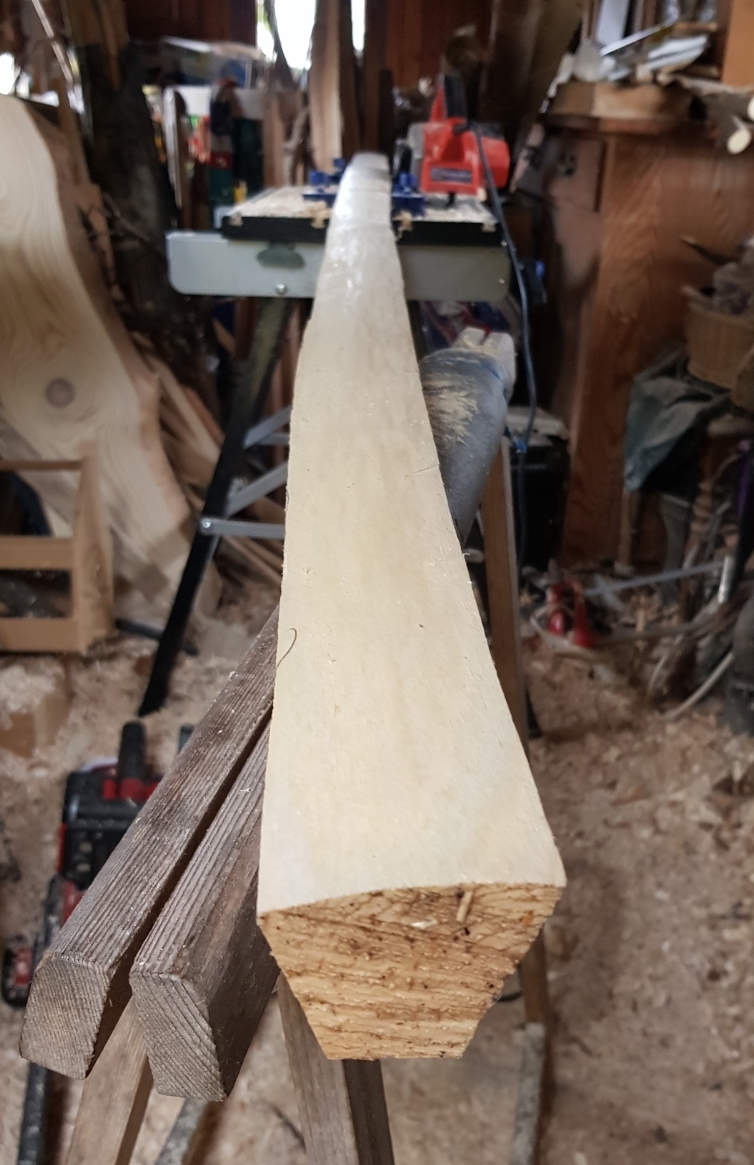

Wie lange planst du
-den gesamten Bogen
-Griff und Fades
sowie Breite und Wurfarmdesign (semipyramide, vollpyramidal, etc) ?
Beiträge: 8899
Du hattest mir 184cm Länge und 30mm Breite in Deiner Präsentation vorgeschlagen... ich würde, in Anlehnung an Dein Design, 10cm Griff, je 5cm fades, 45cm parallel, Rest von 37cm auf 0 auslaufend machen... klingt gut oder eher weniger?
Liebe Grüße
Beiträge: 3259
Hat Dank erhalten: 160 Mal
Auf ner Skala von 1-10, wie gut findest du dich im Tillern? ;D
35mm an den Fades könnte man auch noch machen für mehr Sicherheit, 30mm wird halt spritziger, aber auch anfälliger für Versagen. 184 klingen gut (das soll jetzt kein Eigenlob sein :D), hatte da ja glaub auch geschrieben kürzer für schnellere Pfeile, länger für Sicherheit. Ich würd eher 30-40cm parallel machen und dann auf 0. In dem Verhältnis hatte ich den damals angelegt, durch Tillern auch über Seite und Trapping kam dann mehr so was Richtung vollpyramidal, aber nicht mit linearen Seiten, sondern quasi nach eher nach außen leicht bauchigen Kurven auf beiden Seiten raus.
