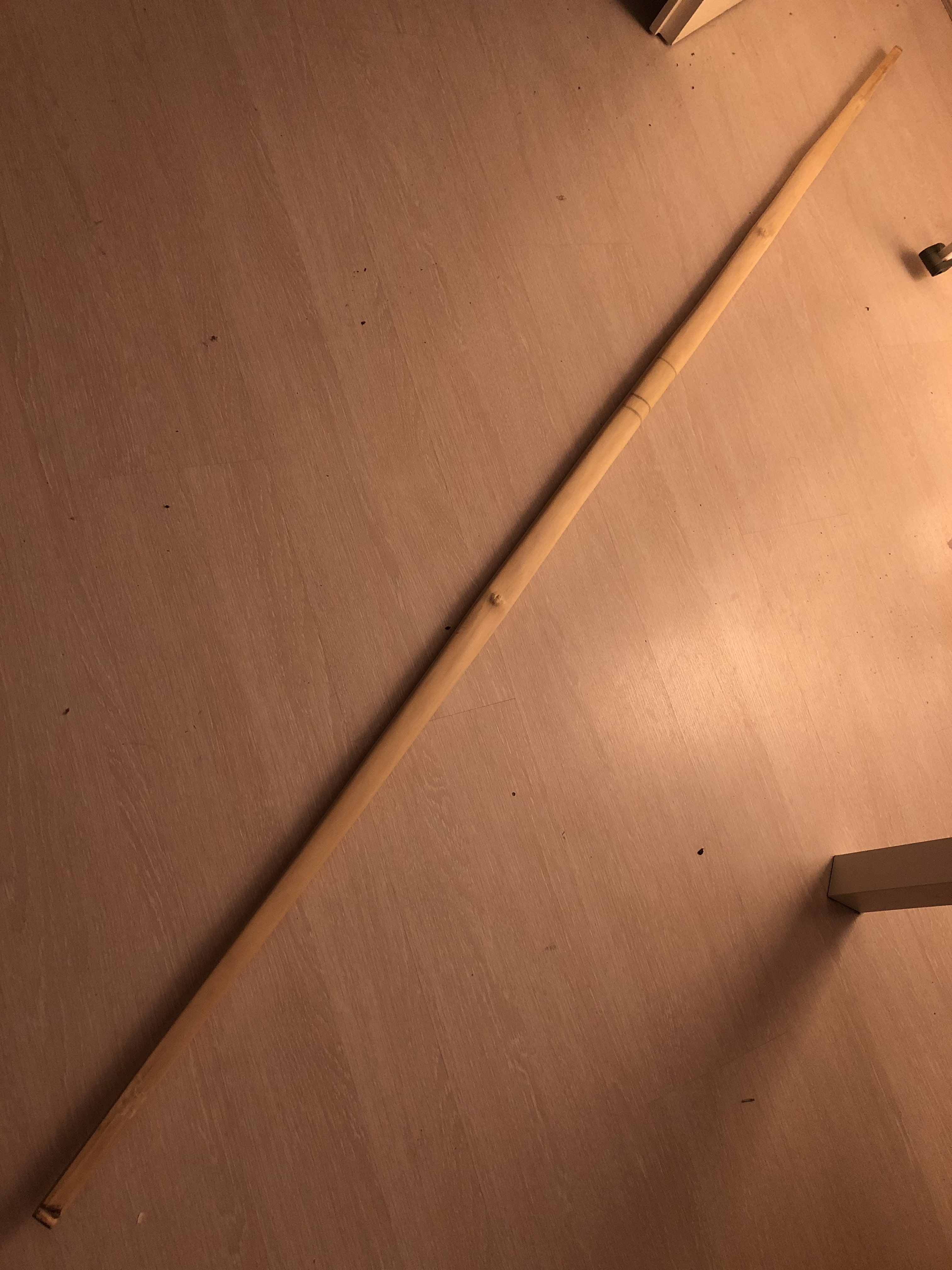

Hat ein Weilchen gedauert, aber das Holler-Projekt läuft. Zwischenzeitlich habe ich den Ast vom ersten Bild geerntet, entrindet, runtergearbeitet, trocknen lassen, jede Menge gehobelt, jede Menge geraspelt, und jetzt bin ich dabei, jede Menge mit der Ziehklinge zu schaben.
Der Plan ist ein Langbogen (derzeit zwei Meter) mit biegendem Griff und Zuggewicht um etwa 60 Pfund. Ich fühle mich auf einem guten Weg dahin, aber - natürlich - es gibt Fragen.
Der frische Ast war wunderschön gerade und hat sehr wenige Unregelmäßigkeiten (für Holler, soweit ich es beurteilen kann). Allerdings bin ich beim Herunterarbeiten auf einen dunklen Bereich mitten im Holz gestoßen. Es betrifft nur den einen Wurfarm und erstreckt sich von einem Knubbel jeweils etwa gute zehn Zentimeter in beide Richtungen. Sieht aus wie ein Grauschleier, sah im frischen Holz noch ein Stück dunkler aus als jetzt im trockenen Zustand. Bei der Bearbeitung kann ich keinen Unterschied zum restlichen Material feststellen. Aber ich befürchte, dass es sich dabei vielleicht um beginnende Fäule handelt.
Hat jemand von Euch Erfahrung mit sowas und/oder eine Meinung dazu? Ist Holler wirklich nur dann verwendbar, wenn das Holz durchgehend gleich gefärbt ist? Hoffentlich könnt Ihr mit den Bildern was anfangen, ist echt mistig zu fotografieren, die Angelegenheit.
Status quo: 2 Meter lang, aus meiner Sicht tillerbereit. Wenn nicht...
Am allermeisten würde ich mich echt über eine Entwarnung freuen :)

Eine Sahne-Holunder, fast knubbelfrei. Über den dunklen Bereich würd ich mir keinen Kopf machen, daran kannst Du eh nix ändern.

Ich hatte wieder ein bisschen Zeit für den Holunder. Es ist der erste Bogen, den ich nicht auch irgendwie als Versuchsträger betrachte, und außerdem habe ich das Gefühl, dass ich einen solchen Ast so schnell nicht wieder vor die Säge kriegen werde. Deswegen bin ich sehr vorsichtig damit und gehe langsam vor. Aber: Am Tillern kommt man halt nicht vorbei, und wenn man nix abschabbelt, dann biegt sich auch nix. Deswegen habe ich mal zwei Bilder vom aktuellen Status geschossen und ich würde mich echt freuen, wenn da jemand einen fachkundigen Blick draufwerfen würde. Vielleicht habt Ihr mir ja ein, zwei Tipps, für die nächsten Schritte, so dass ich den Ast nicht verhunze.
Der Plan ist (hatte ich das schon irgendwo geschrieben?) ein Langbogen (knapp 2 Meter) mit D-Profil und durchgehender Biegung. Beim Zuggewicht denke ich an 60, vielleicht auch 70 Pfund. Weniger wäre dem Ast nicht angemessen, habe ich das Gefühl. Aktuell hat er mit Sicherheit deutlich mehr. Viel weiter als auf dem Foto habe ich ihn nicht gezogen bisher - und bis zum Vollauszug würde ich es momentan auch gar nicht packen.
Sieht jemand vielleicht auf den Bildern Sachen, die ich nicht sehe? Ich kann mir das gut vorstellen, finde das Tillern insgesamt ganz schön anspruchsvoll.

Servus, also 2 m ist schon sehr lang, da wird es halt heftig rütteln in der Hand, aber kürzen kannst du ja immer.
Meine Langbogen (40—60#) haben nicht über 184 cm Länge.
Wie sind denn momentan die Maße der Wurfarme, also Breite und Dicke in Griffnähe, WA-Mitte und Tips?

also die Maße sind momentan:
Mitte: 35 mm breit, 28 mm hoch
WA-Mitte unterer WA: 32 mm breit, 22 mm hoch, WA-Mitte oberer WA: 33 mm breit, 23 mm hoch
Tip unten: 16 breit, 15 hoch, Tip oben: 16 breit, 15 hoch
Die Länge von zwei Metern dürfte schon ganz gut passen. Ich bin selber gut 1,90 und mein Auszug liegt bei 32 ".
