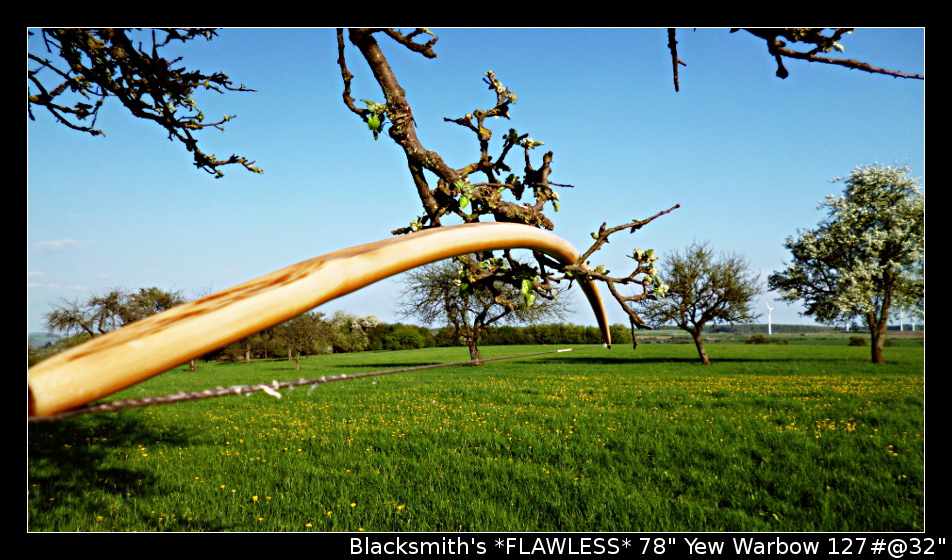

78" alpine Eibe mit 127#@32", save bis 33"
Hornnocken aus schwarzem Büffelhorn
Und ja, kerzengerades, astfreies sowie feines, hart zurückstellendes, dennoch elastisches Holz.

Das halb abgeschabte Kambium ist für mich klassisches Warbowdesign - gefällt ! ;D
Was für einen Pfeil hast Du geschossen ?

Wow, tolles Teil. Da ist ziemlich viel Splint, oder täuscht das? Die Photos sind auch erste Sahne, man spürt die Sonne und den Wind. 8)

@Clee
EWBS Standart mit knappen 1000grain
@Jodocus
50:50 im Griffbereich. Der Bogen ist auch nicht fett. 36*30mm mitte Bogen. Märchen vom Splint zu Kernholzverhältnis sind 'unwahr'. ;)

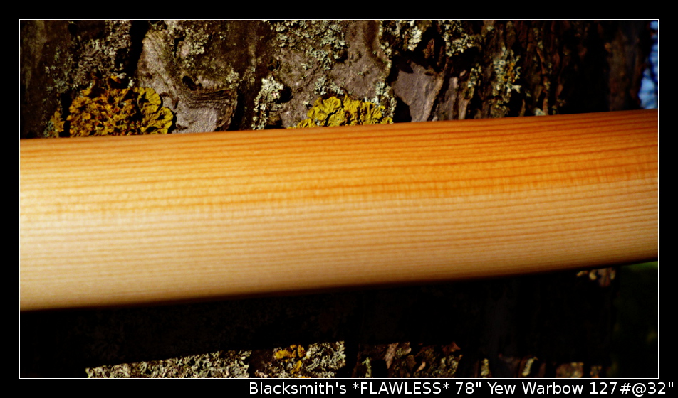

50:50 im Griffbereich. Der Bogen ist auch nicht fett. 36*30mm mitte Bogen. Märchen vom Splint zu Kernholzverhältnis sind 'unwahr'. ;)[/quote]
Micha wie wälst du denn den Rückenring ? Frei nach gefühl oder der dünnste der dickste ?

Blacksmith77K hat geschrieben:Märchen vom Splint zu Kernholzverhältnis sind 'unwahr'. ;)
Ich hab mir noch gedacht, dass die mittleren 60% des Bogens nicht so entscheidend sein sollten. Danke ;)
wie meinst das genau ? Machst du immer vorher Biegeproben ?
toller Bogen, so macht das Laune !
Selfbower
Beiträge: 1928
Re: Blacksmith's *FLAWLESS* 78" Yew Warbow 127#@32"
Beitrag von Selfbower » 05.05.2013, 10:03
Schöner Bogen mit schönem Zuggewicht ;)
Aber dass das Verhältnis von Splint zu Kernholz keine Rolle Spielt würde ich nicht derart pauschalisieren.
Nach meiner Erfahrung macht es immer einen Unterschied, ob Mehr Splint, oder mehr Kernholz im Spiel ist.
Aber vielleicht ist das ja bei derart schweren Kriegbögen anders 8) ?
LG. Daniel
Blacksmith77K
Beiträge: 6025
Beitrag von Blacksmith77K » 05.05.2013, 10:46
@Tscho&Selfbower
Es kommt nur auf's Holz an. Splint und Kernholz eines Staves sind zwangsläufig das selbe Holz. Die Wurfeigenschaften von Splint- und Kern sind auch die Selben. Was ja auch logisch ist, denn es ist ja das selbe Holz.
Wo der Unterschied liegt ist nicht die Zugfestigkeit, nicht die Rückstellkraft und auch nicht die Drucktoleranz, sondern lediglich die Druckfestigkeit.
Mann kann mal aus einem Reststück Eibe 2 Laminate hobeln. Einmal ein Splint-Laminat, einmal ein Kernholz-Laminat. Natürlich vom selben Stave. Dann beide mit Hickory backen.
Macht man mit diesen beiden einen Biegetest stellt man fest, dass sie sich weitestgehend identisch verhalten. Ein wirklicher Unterschied ist erst im Overdraw, also kurz vor der Bruchgrenze wahrnehmbar. DA wird das Kernholzlaminat härter.
Ausserdem sprengt das Kernholz-Laminat lauter und mit mehr Splittern auseinander.
Und nein, ich mache keine Biegetest. Denn auch diese können falsch gedeutet werden. Ich schneide den Bogen und biege den, ist's erfolgreich, isses gut! ;D
Irgendwann hat man aber auch ein Holz im Griff und bekommt anderweitig mit, ob's ein Bogen wird oder nicht. ;)
Diese Thematik aber auch gerne in einem gesonderten Thread.
