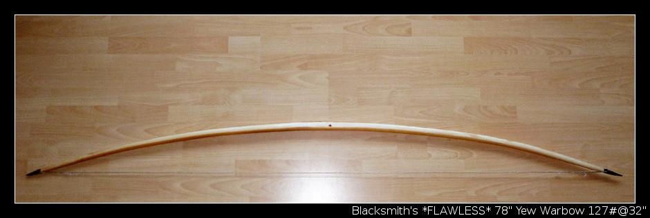

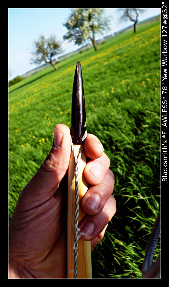

Beitrag von Blacksmith77K »
Huuuh... :D

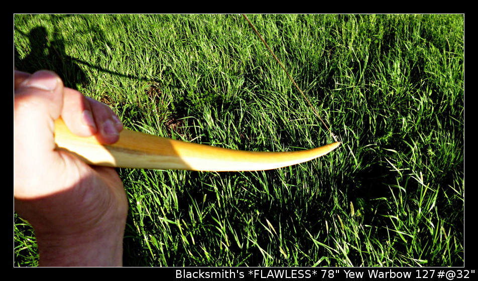

78" alpine Eibe mit 127#@32", save bis 33"
Hornnocken aus schwarzem Büffelhorn
Und ja, kerzengerades, astfreies sowie feines, hart zurückstellendes, dennoch elastisches Holz.

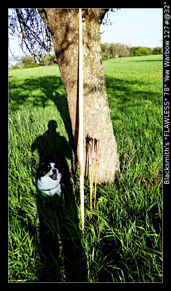

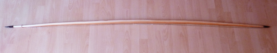

...ungespannt
...ungespannt
...Video bei starkem Seitenwind ist in der Mache. Die ersten Pfeile gingen auf runde 215Yards. Bin schwerstens zufrieden!

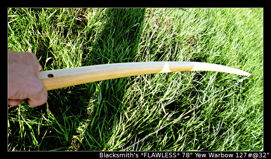

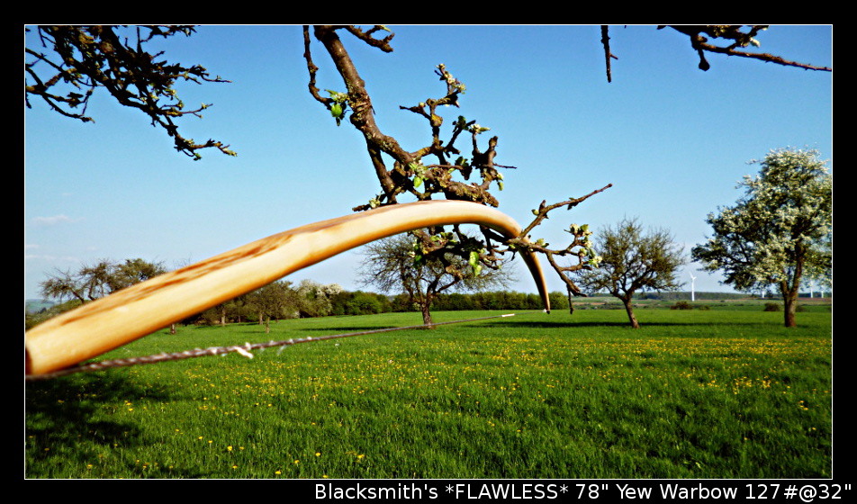

Das halb abgeschabte Kambium ist für mich klassisches Warbowdesign - gefällt ! ;D
Was für einen Pfeil hast Du geschossen ?

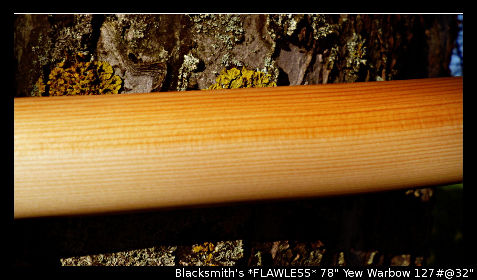

Wow, tolles Teil. Da ist ziemlich viel Splint, oder täuscht das? Die Photos sind auch erste Sahne, man spürt die Sonne und den Wind. 8)

@Clee
EWBS Standart mit knappen 1000grain
@Jodocus
50:50 im Griffbereich. Der Bogen ist auch nicht fett. 36*30mm mitte Bogen. Märchen vom Splint zu Kernholzverhältnis sind 'unwahr'. ;)
