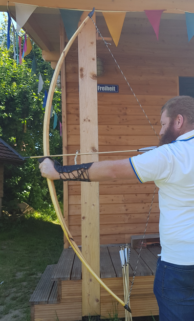

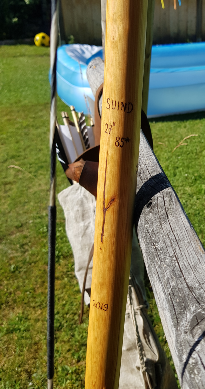

Ich möchte Euch hier meinen Langbogen "Suind" aus Eibe präsentieren:
l = 190 cm, 85 Pfund bei 27 Zoll Auszug, Hornnocken, Feingeschliffen und mit Leinöflfirnis eingelassen.
Das Gewicht des Bogens beträgt mit Sehne = 635 Gramm
Hier noch ein kleines Video:
https://drive.google.com/open?id=1LZXbx ... o0NDb2N0Uw

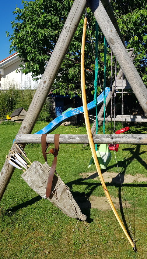

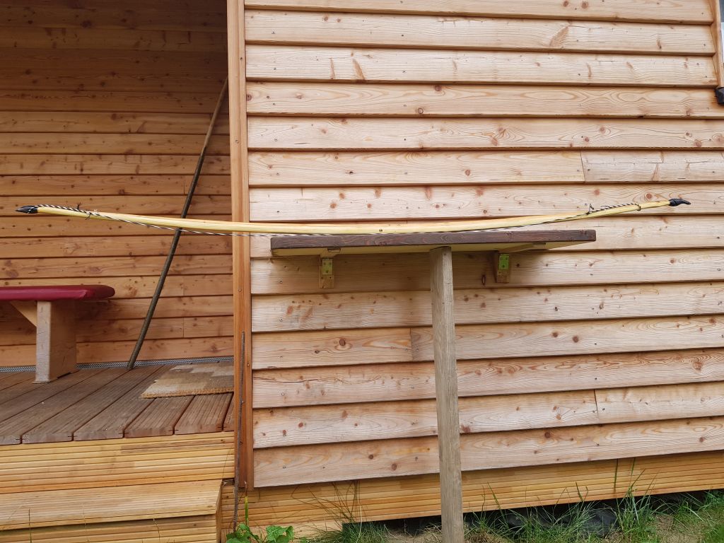

Re: "Suind" Eibe Langbogen 27" 85#

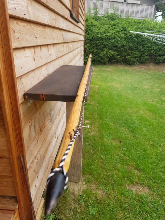

Grüß Dich, wenn Du möchtest, dass der Bogen beim BdM dabei ist, braucht es noch ein Foto des abgespannten Bogens. Wäre schade, wenn der nicht dabei wäre.
Warum ziehst Du den Bogen nicht weiter aus - Du hast ja noch jede Menge Auszug übrig.
Moin Neumi. Danke für den Hinweis. Ein Bild mache ich heute Abend noch.
Auszug: Ja, in der Tat da geht noch mehr :-) dann ist er auch >90#.
Der Kollege auf dem Bild ist ein Freund. Ich habe das Foto gemacht. Muss aber auch sagen, dass ich aktuell bei 75 # Eberesche bin. Ich trainiere grade noch
Starkes Stück! Gratuliere.
- Becknbauer
- Beiträge: 943
- Hat gedankt: 53 Mal
- Hat Dank erhalten: 52 Mal

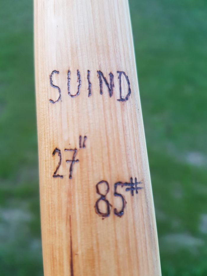

Schön geworden.
Tiller und Verarbeitung sieht gut aus.
Nur die eingebrannten Daten gefallen mir nicht. Die Optik ist nicht perfekt, würde mich aber nicht stören.
Aber einbrennen geht gar nicht.
Potentielle unnötige Schwächung der Substanz.

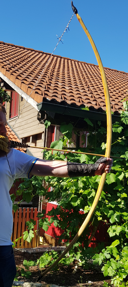

Schönes Stück, interessant wäre natürlich das Gewicht. Biegen tut er schön und mit den Daten einbrennen bin ich bei Beckenbauer.
Also fleißig trainieren , damit du das gute Stück auch mal selber schießen kannst.
Danke des Lobes.Hieronymus hat geschrieben: ↑01.07.2019, 16:47 Schönes Stück, interessant wäre natürlich das Gewicht. Biegen tut er schön und mit den Daten einbrennen bin ich bei Beckenbauer.Also fleißig trainieren , damit du das gute Stück auch mal selber schießen kannst.
Wieso das mit dem Einbrennen? Wie beschreibt Ihr denn einen Bogen?
Ich habe noch ein Foto mit dem ungespannten Bogen angefügt.
gefällt mir gut, inkl. Tiller bei 27", aber mich täte natürlich Tiller und Zuggewicht bei 32" interessieren
Ich beschrifte überhaupt nicht.Wieso das mit dem Einbrennen? Wie beschreibt Ihr denn einen Bogen?
Lackstifte sollten gehen.
Oder ganz elegant mit dem Laserdrucker:
viewtopic.php?f=69&t=15934
Einbrennen schädigt einen Teil der Holzsubstanz. Mindestens diesen halben(?) mm den du einbrennst.
Das scheint wenig, aber es ist unnötig beschädigt und trägt nicht mehr zur Leistung des Bogens bei. Holz das nichts zur Leistung beiträgt ist völlig überflüssig und kostet durch Gewicht nur Leistung. Also gehört dieses überflüssige Holz besser komplett abgetragen als zerstört.
Natürlich ist das sehr theoretisiert und sicher Nichts absolutes. Aber ein Bogen der gut richtig schießt unterscheidet sich von einem mittelmäßigen Bogen nicht viel. Nur eben viele kleine Details die ein bisschen optimiert sind. Deshalb versuche ich Bögen zu bauen, die nach meinem Empfinden solche unnötigen theoretischen Schwächungen nicht mehr vertragen. Wenn ich aus Sicherheitsbedenken etwas mehr Holz stehen lasse, dann soll es nicht geschädigt werden.
Also getillert hab ich den auf 29". 27" ist meine Auszugslänge. Ich kann ja mal schauen wo er sich hinbewegt. Würde mich auch interessieren. Wobei ich schon Bedenken habe das mein Tillerbaum das aushält
Na dann aber besser und vor allem zuerst den tillerbaum verstärken. Ein leerschuß mit 85# kommt in der Regel nicht so gut
Aber bei der Bogenlänge dürfen 30# Auszug kein Problem sein.

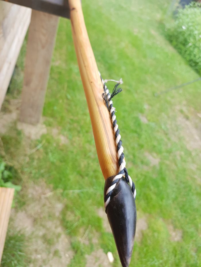

Sauberes Geraet. DIe Nocken sind noch ein bissl fett, aber das waren meine am Anfang auch.
Hättest du dazu evtl. ein Bild für mich?
