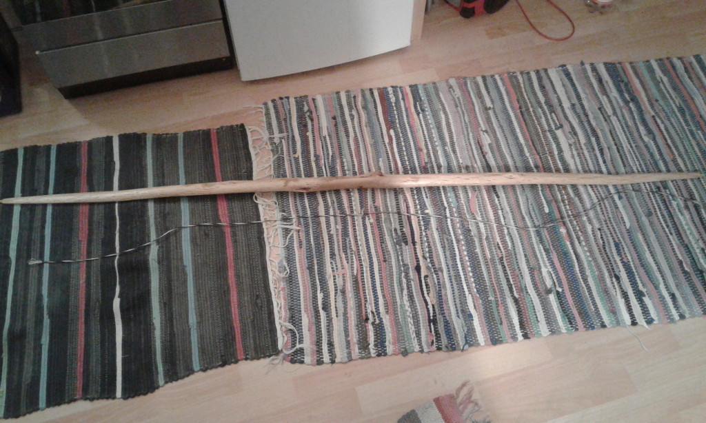

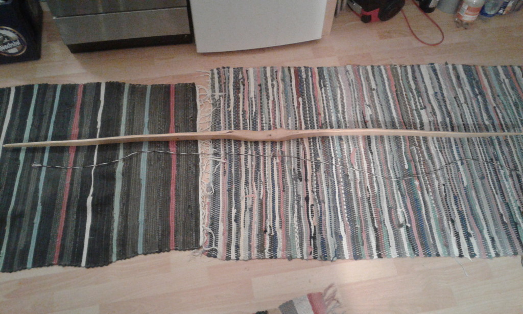

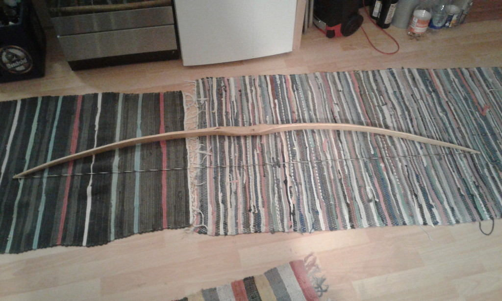

Sein Set hat sich seit Jahren nicht verändert, die natürlichen Flips sind etwas flacher, der obere leichte Deflex hat sich etwas rausgearbeitet, das kompensiert der anschließende Reflex. Sieht man ja auf den Bildern.
Sieht von aussen etwas unrund aus, naja, ich habs halt nach der Abstands-Methode gemacht,also Auslenkung eines jeweiligen Punktes von einer Idealkurve "ausgerechnet". Nee, nicht wirklich -- hau ne "ideale Ellipse" drüber,stells Dir vor was mit den Kurven bei rauskommt und richte Dich danach, das jeder Punkt seine halbwegs (lastmäßig)ideale Ausrichtung bekommt,so das die Holzbelastung überall so verteilt wird,das sie überall entsprechend ihrer Position gleich ist.

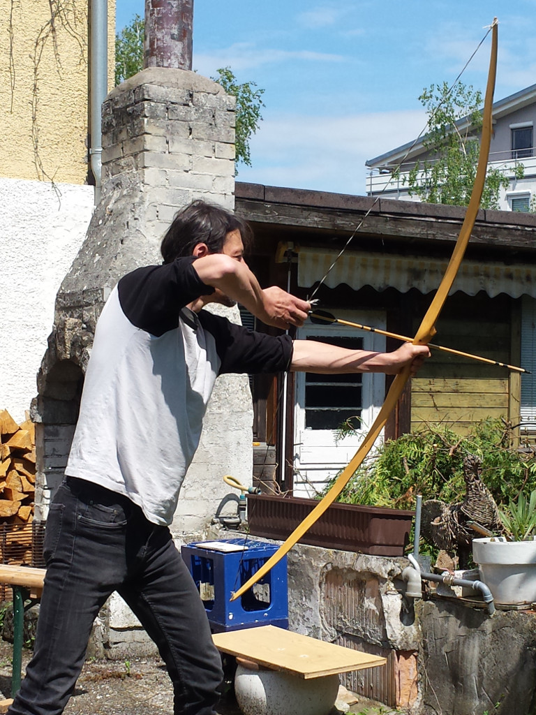

Dann sieht es zwar nicht immer nach nem optimalen Bogen aus -showmäßig-- aber die Last ist so gleichmäßig verteilt. Und das lohnt sich, finde ich. Set kommt immer,und hier ist es schon lange beendet.Stacking ist auch bei Auszug bis 33" nicht zu spüren, sieht man ja auch auf den Pics.Trotz steifem Griff in der Mitte kann ich den auch mal bis hinters Ohr ziehen,ohne das er steif wird.

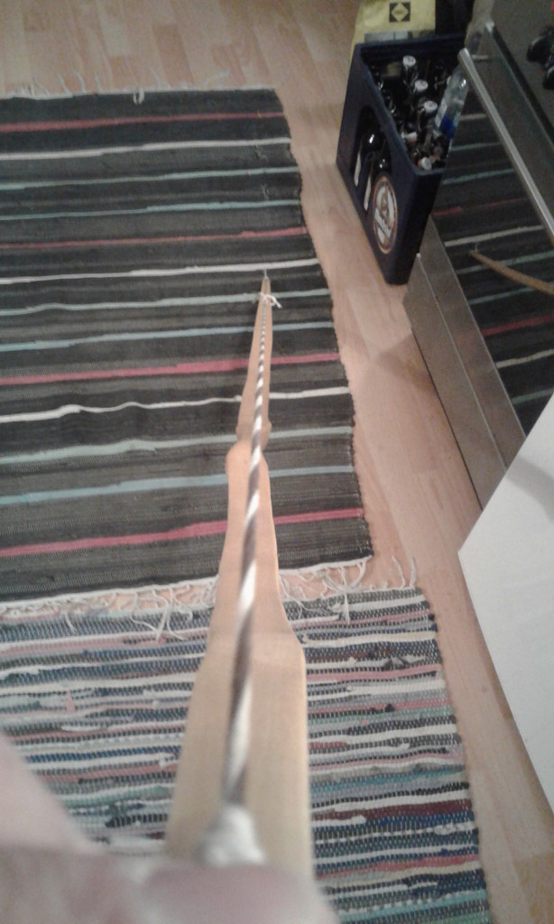

Sehne: Dacron B50 endlos,16-Strang,zweifarbig,Wurstgarnumwicklung, anfangs war ne Hanfsehne drauf, leider nicht das beste Material,guten Hanf zu finden ist manchmal schwer ;-)

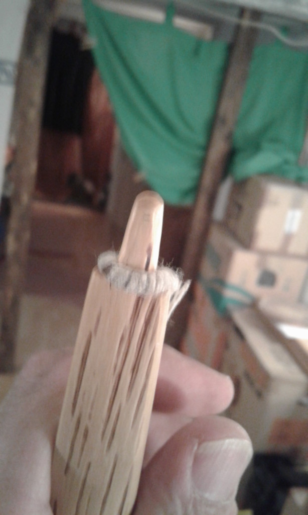

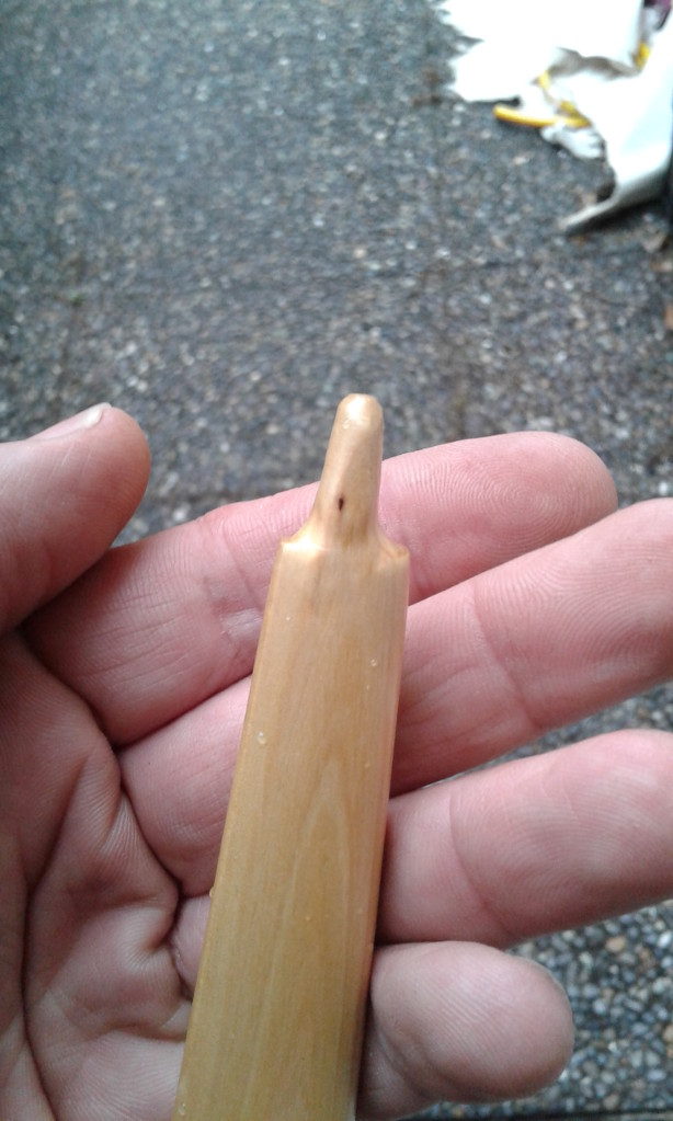

@Tips: simple Stiftnocken, meiner Meinung nach die simpelste und effektivste Lösung für nen halbwegs "steinzeitlichen" Selfbow

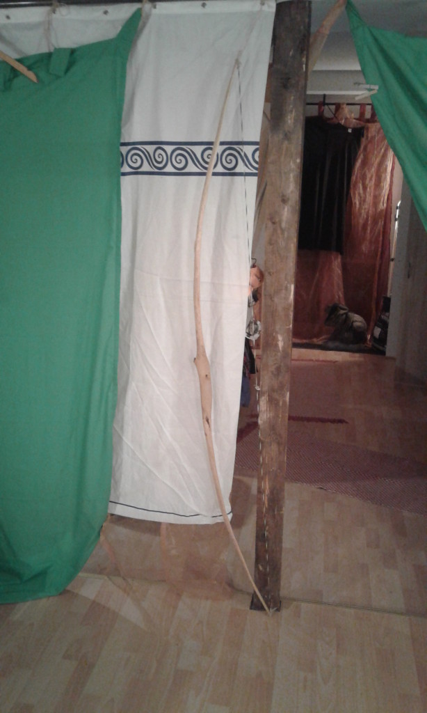

abgespannt:
gespannt:

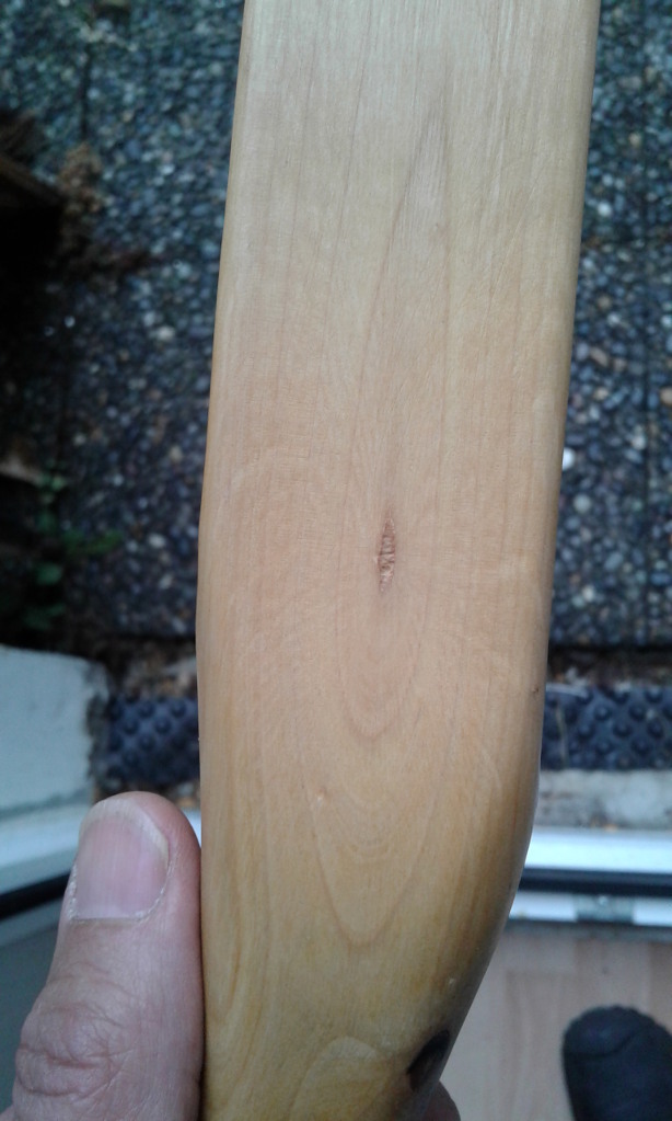

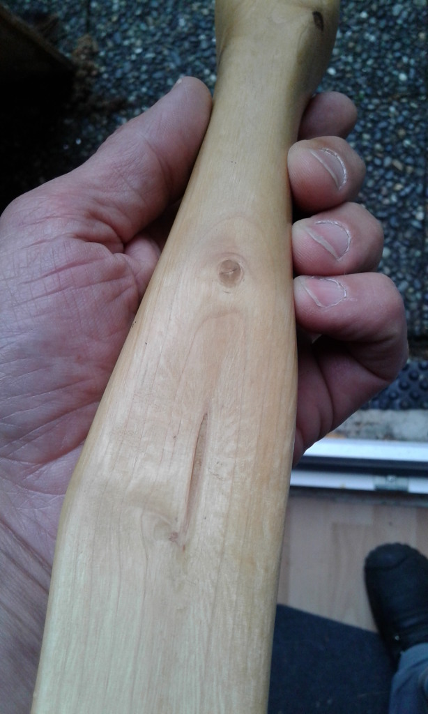

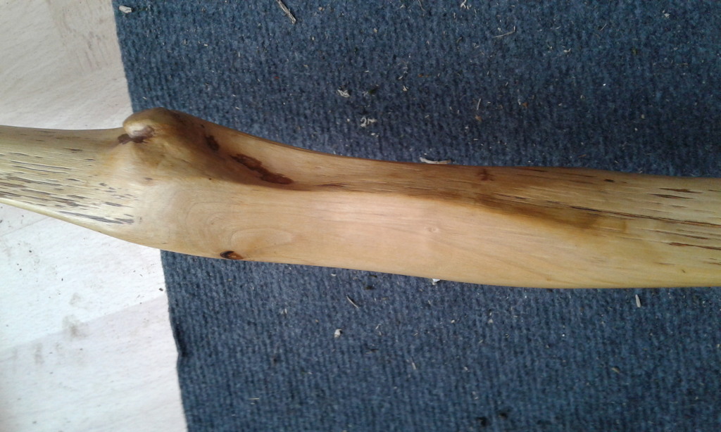

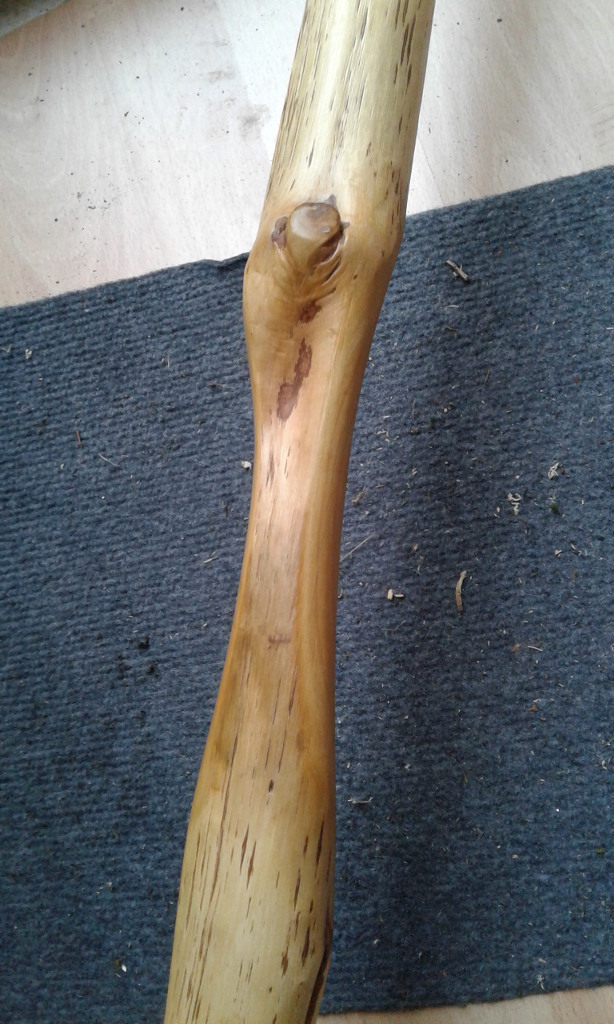

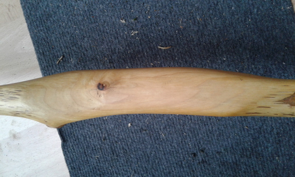

Griff:
Übrigens sehr angenehm, der seitliche Ast bildet eine natürliche Pfeilanlagemarke ;D

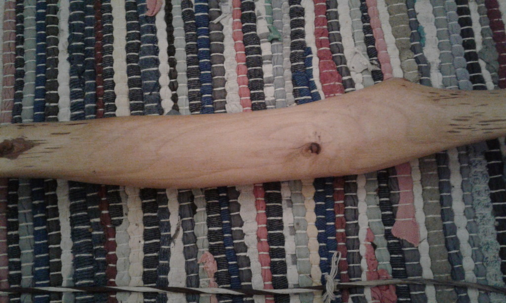

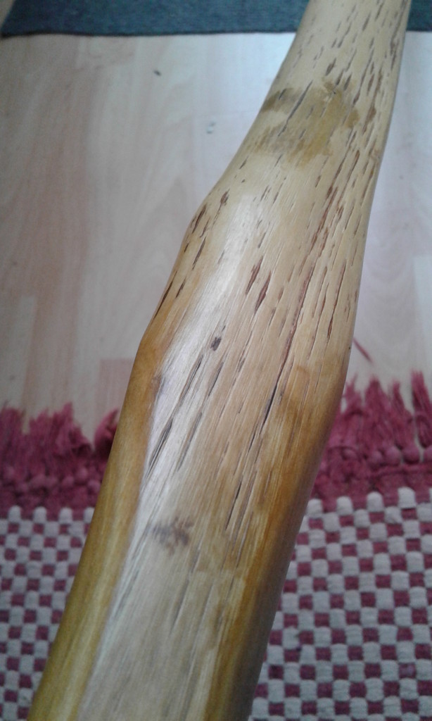

Fades:

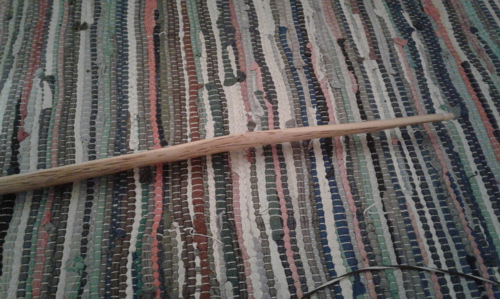

WA:
Hier noch der Grund, warum der obere WA oben so seltsam steif aussieht-- der biegt sich-- der Reflex zwischen WA-Mitte und den Tips,also der natürliche Flip,ist schon dünner, als vorher und nachher, da ändere ich garantiert nichts mehr, Stauchis und Abbruch möcht ich doch eher nicht :D

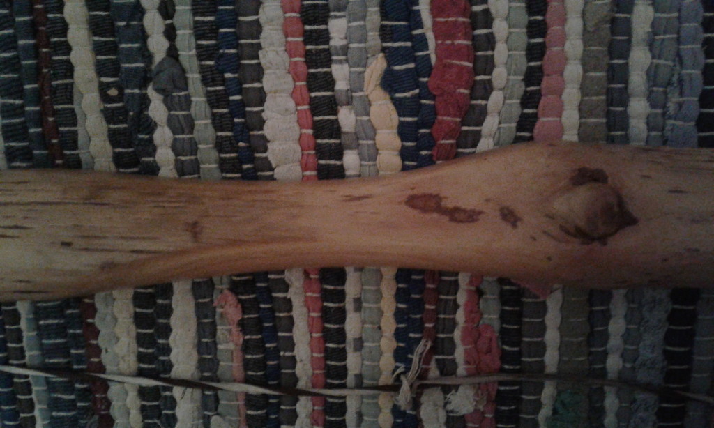

Rücken:

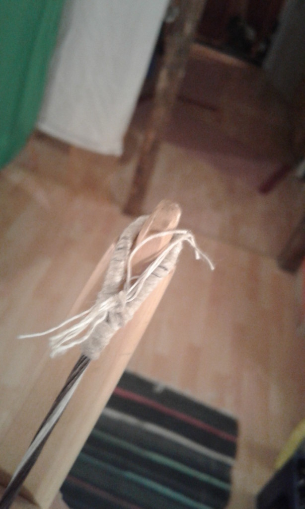

Tips:

Auszug:
die Sehnenlage:

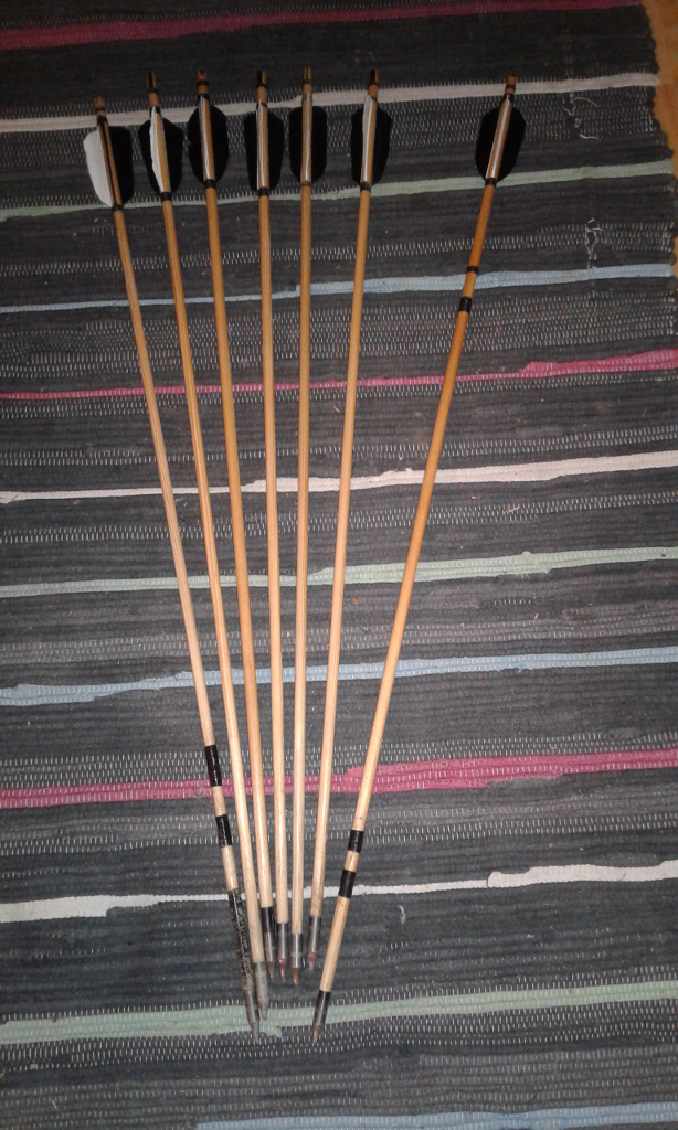

und seine Pfeile, im Durchschnitt eher schwer und lang ;D
simple Kiefer.Baumarktstange 10mm, 125gr-Spitzen, abgelängt,gewogen und den Spine (ca 65#, sind ja etwas länger)teilweise durch Kratzen mit der Ziehklinge korrigiert, was mit nem Bogen geht,geht auch mit nem Pfeil

Kannst du sagen ob der Hasel eher schnell oder langsam gewachsen ist, guter oder schlechter Boden?
Versuche herauszufinden warum ich so oft Knitter bei meinem Versuchen mit Hasel habe.

@Schnabelkanne: wirf mal einen Blick auf die Fadeouts - das beantwortet Deine Frage, zumindest in Bezug auf die Wachstumsgeschwindigkeit. Allzu langsam kann der bei den Ringstärken nicht gewachsen sein.

@Schnabelkanne: der war ein senkrechter Wassertrieb auf nem fast liegenden Stamm, deshalb mit sehr wenig Drehwuchs und wie Neumi schon richtig bemerkte -- die Sonnenseite des Busches-- Breite Ringe ;D , das machts wohl einfach. Die Höhenlage so ca 400m, Nordseite Bodensee und fetter Ackerboden.

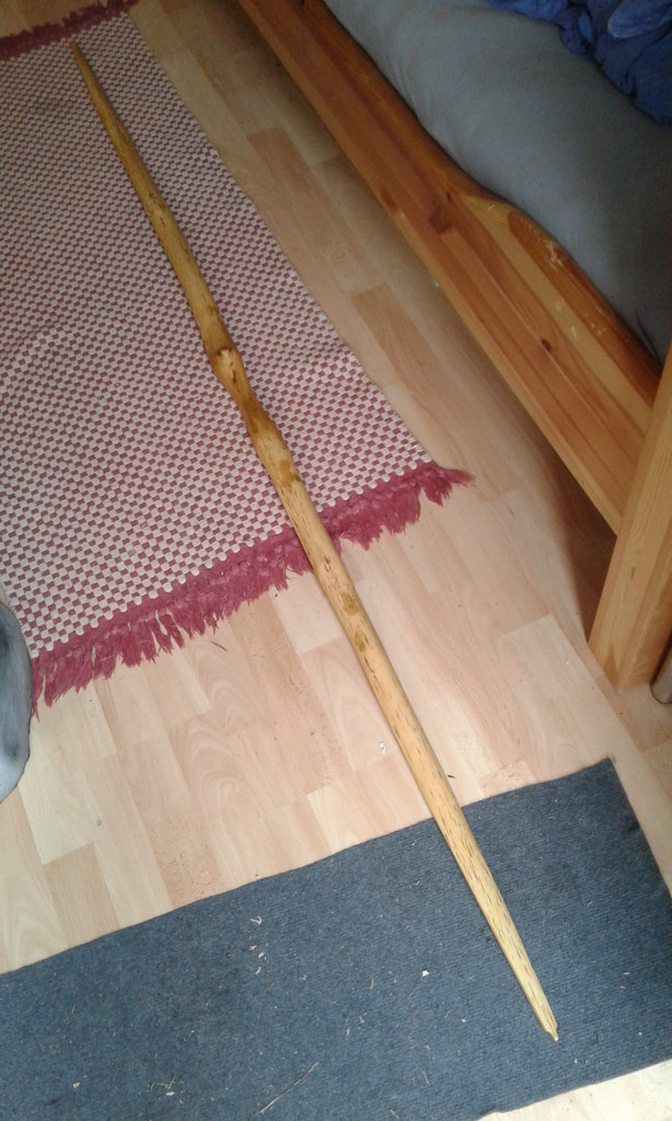

Die kurzen, grifflosen sind im Wald einfach deutlich handlicher , da versteh ich dich sehr gut:D
Da bin ich halt eher Opportunist, eben etwas bequem :D
Aber so geht's auch gut, eine meiner ersten kurzen Stangen, ein viel zu starker Kinderbogen mit 44# ;D
Das ist schon eine Herausforderung, aus dieser Größe mehr WUMPF zu kriegen.
Und im Unterholz sehr handlich.
Der Tiller ist schon etwas unterirdisch bei dem und ich halt ihn auf dem Bild auch noch verkehrtrum, aber ist halt schon ne alte Mumpe -- kurz vor Barbecue ;D das Bild war halt grad präsent

Nicht so viel zu sehen, aber was ich sehe gefällt mir. Der trifft voll meinen persönliche Geschmack. Und 44# ist doch ein sehr angenehmes Zuggewicht.
