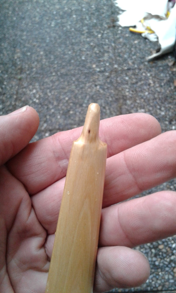

@Tips: simple Stiftnocken, meiner Meinung nach die simpelste und effektivste Lösung für nen halbwegs "steinzeitlichen" Selfbow

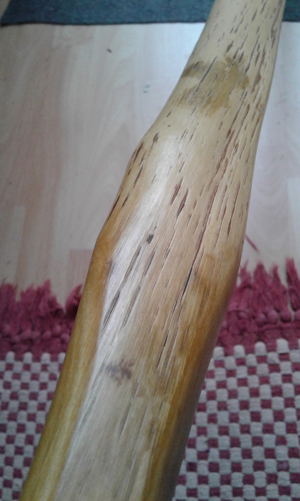

Die Form, der"Stil", ist erschreckend banal: er wird einfach vom Griff aus zu den Tips schmaler und dünner ;-D
abgespannt: gespannt: Griff:

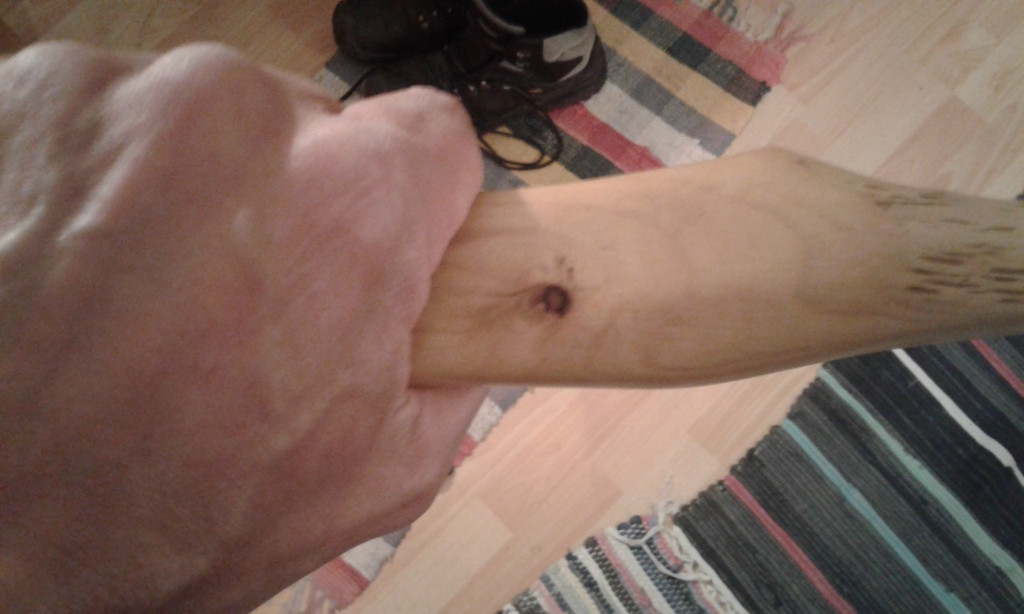

Übrigens sehr angenehm, der seitliche Ast bildet eine natürliche Pfeilanlagemarke Fades:
WA:
Hier noch der Grund, warum der obere WA oben so seltsam steif aussieht-- der biegt sich-- der Reflex zwischen WA-Mitte und den Tips,also der natürliche Flip,ist schon dünner, als vorher und nachher, da ändere ich garantiert nichts mehr, Stauchis und Abbruch möcht ich doch eher nicht Rücken: Tips: Das war Teil 1

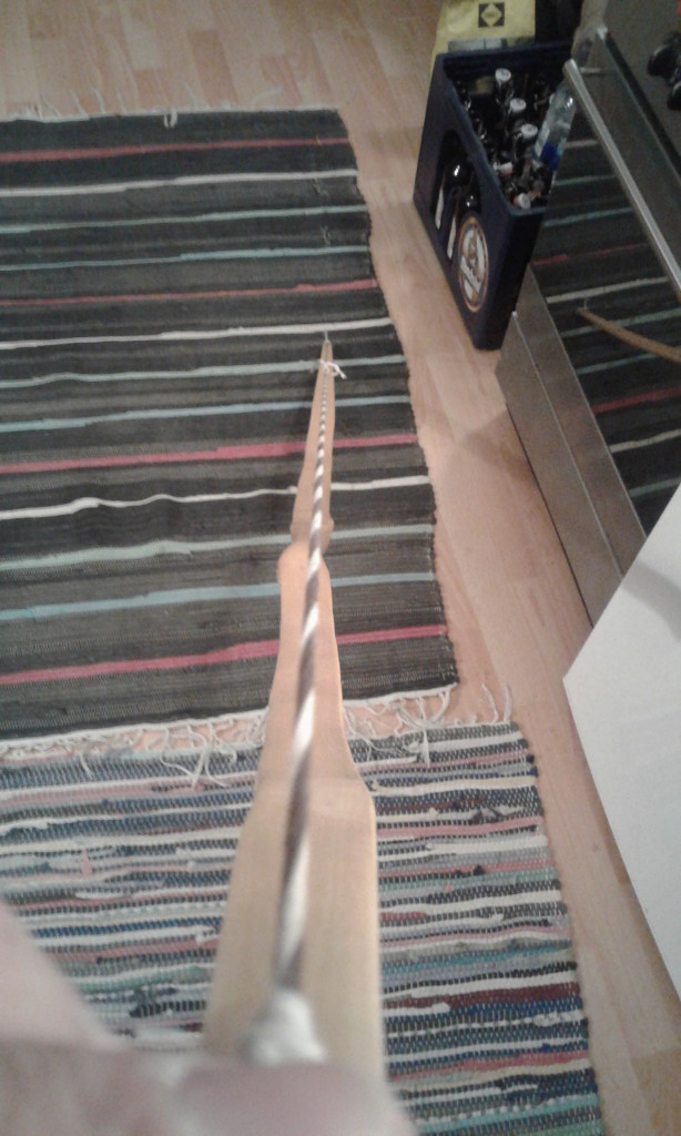

die Sehnenlage:

Hübscher Bogen, vor allem solche Nocken mag ich.

Servus, ein Hasel mit ordentlich Zuggewicht - gefällt mir sehr gut, die Nocken sind auch ganz nach meinem Geschmack.

Kannst du sagen ob der Hasel eher schnell oder langsam gewachsen ist, guter oder schlechter Boden?
Versuche herauszufinden warum ich so oft Knitter bei meinem Versuchen mit Hasel habe.

@Schnabelkanne: wirf mal einen Blick auf die Fadeouts - das beantwortet Deine Frage, zumindest in Bezug auf die Wachstumsgeschwindigkeit. Allzu langsam kann der bei den Ringstärken nicht gewachsen sein.

@Schnabelkanne: der war ein senkrechter Wassertrieb auf nem fast liegenden Stamm, deshalb mit sehr wenig Drehwuchs und wie Neumi schon richtig bemerkte -- die Sonnenseite des Busches-- Breite Ringe , das machts wohl einfach. Die Höhenlage so ca 400m, Nordseite Bodensee und fetter Ackerboden.
