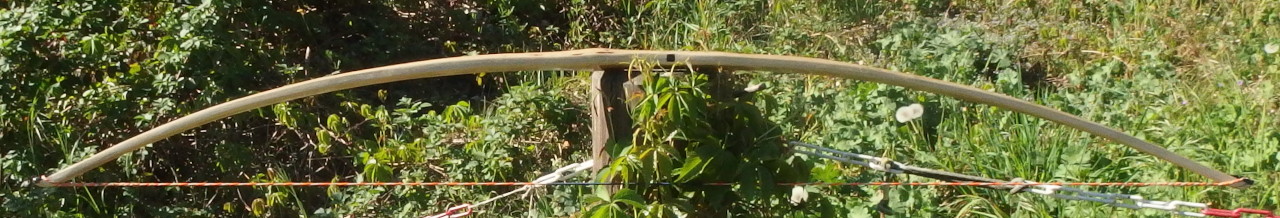

Beitrag von Uranus79 »

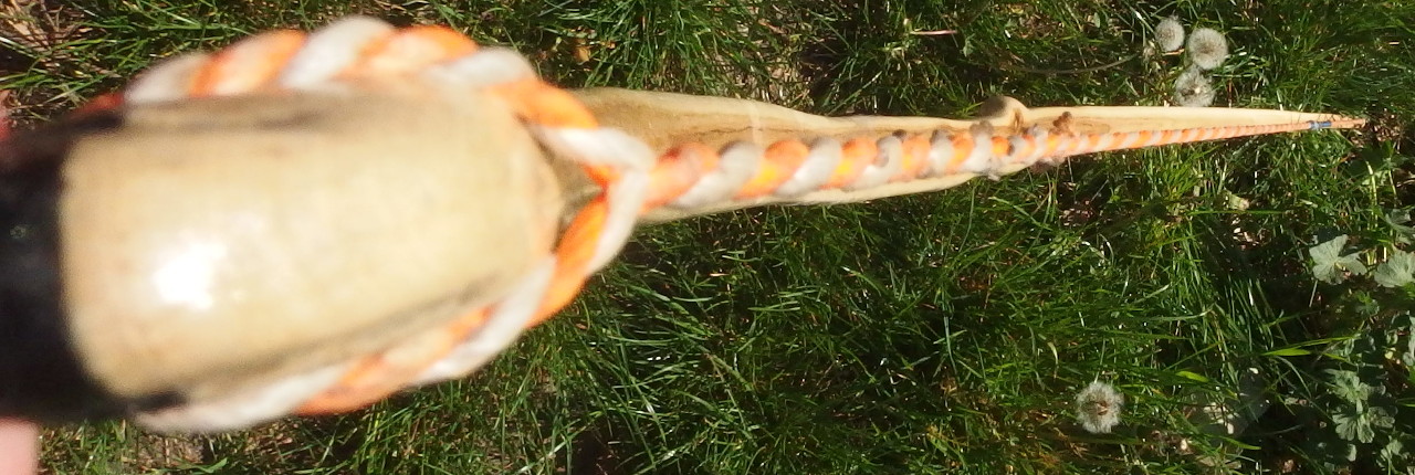

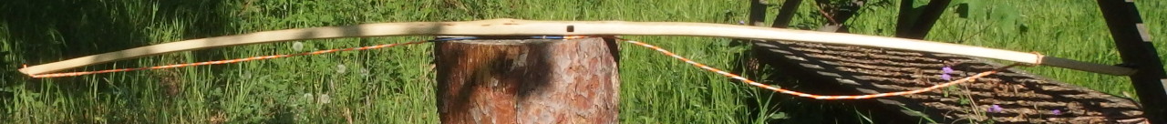

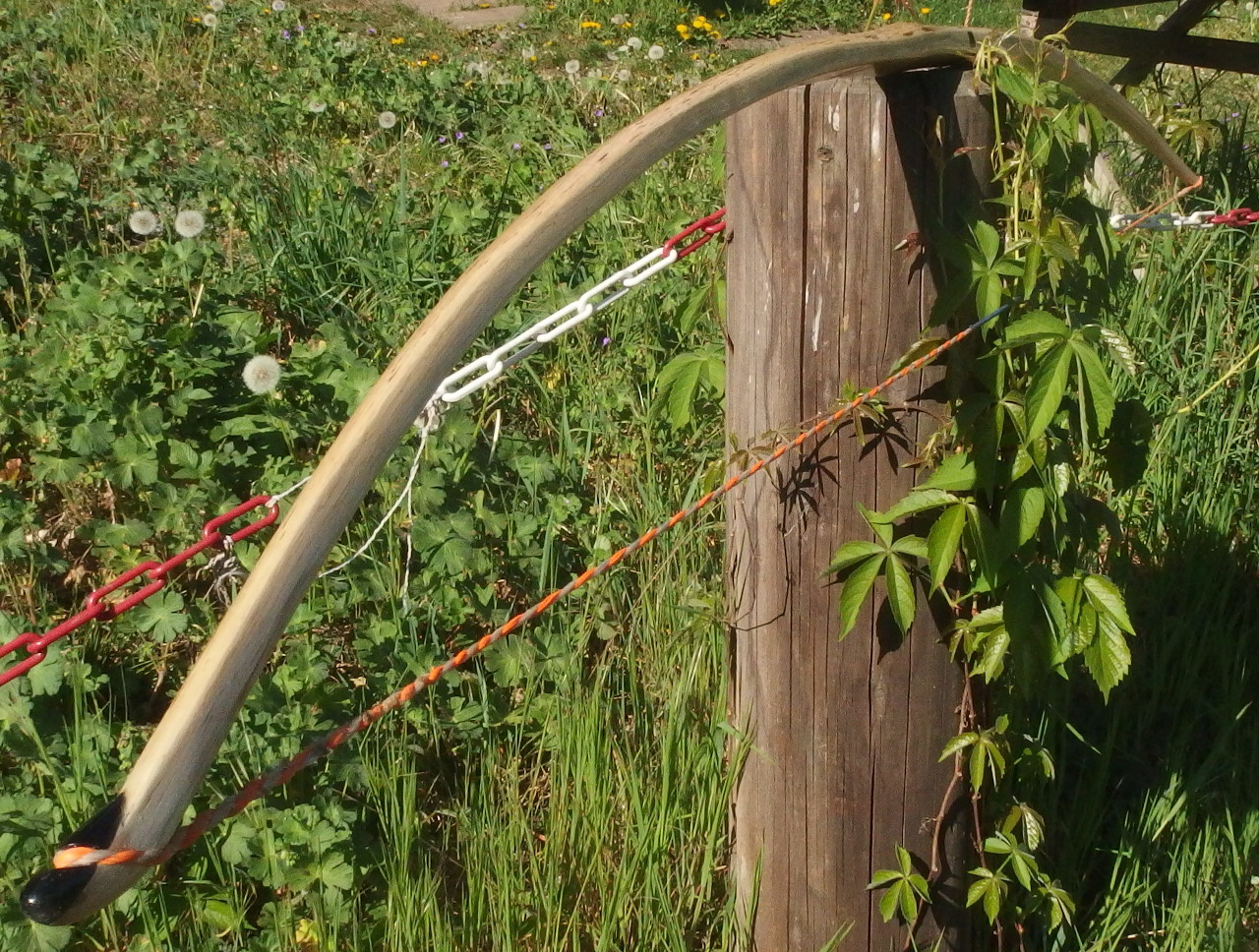

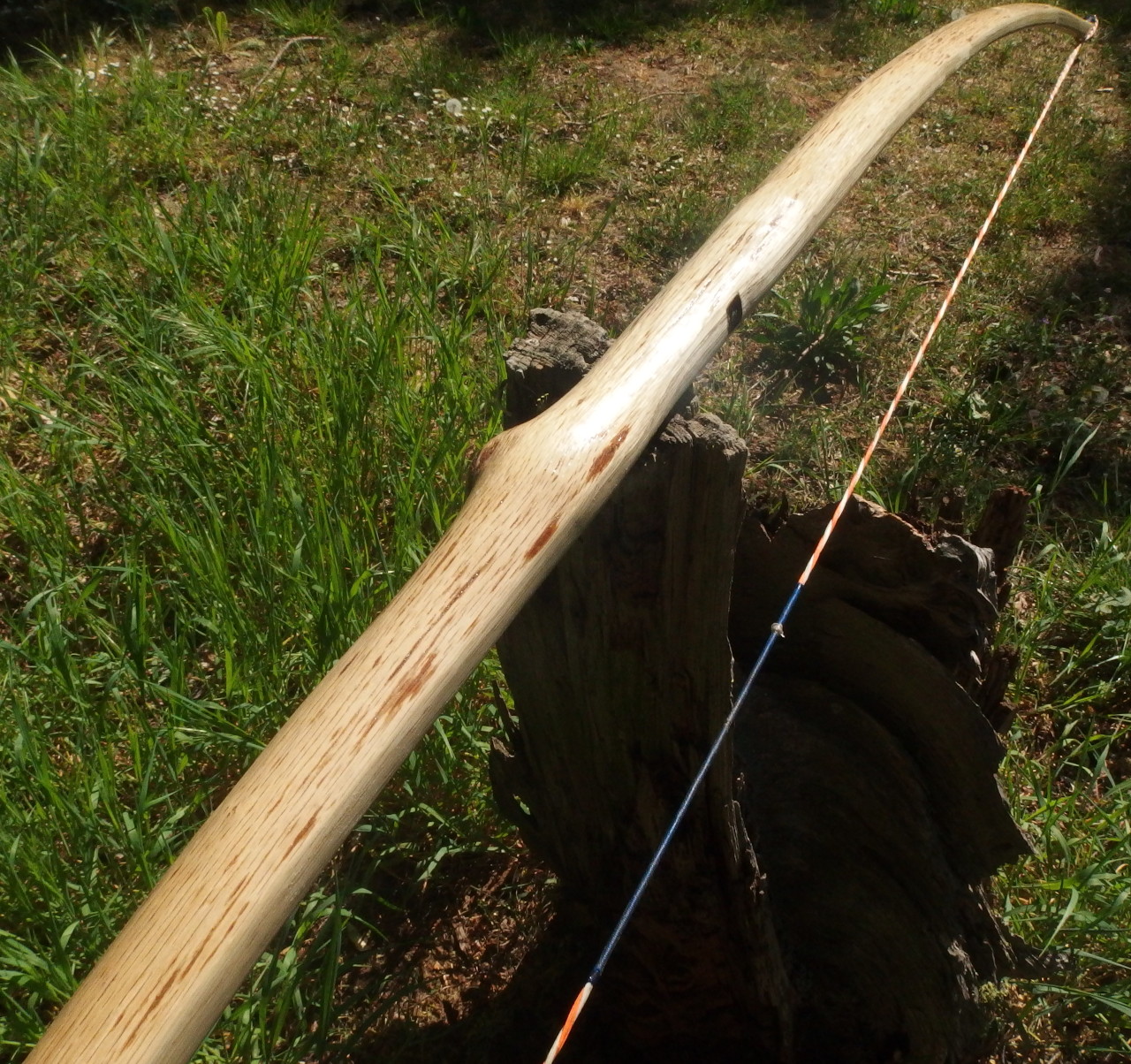

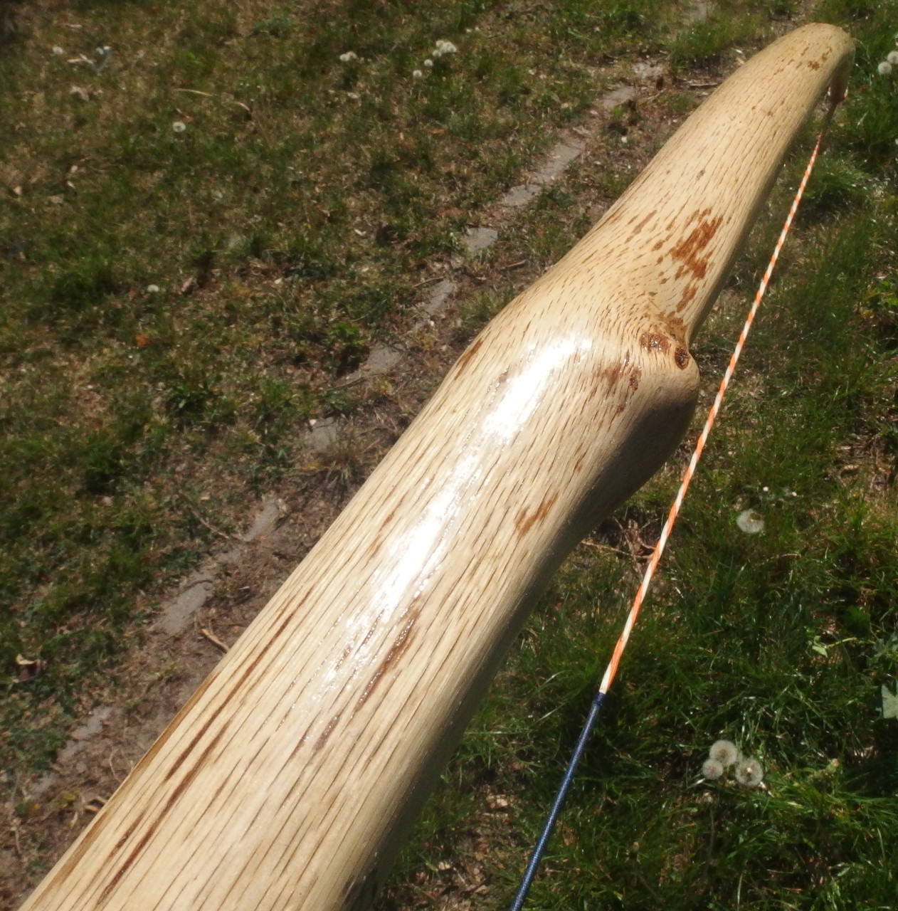

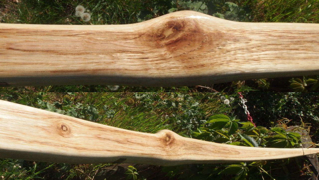

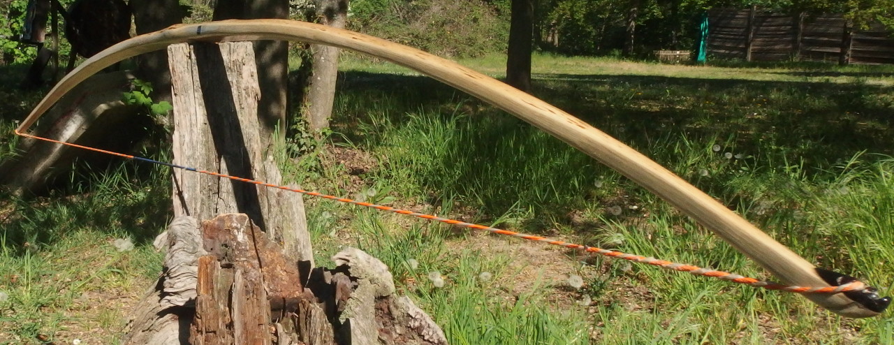

Vom Sapling-Bow 2020 war dieses Stück Roteiche übrig, das ich grob auf Dicke gemessert habe und dann einen Bogen daraus gebaut habe, was das Holz halt so hergab. Um unteren Griffende ist ein Astknubbel, der mit im Bogen verblieb. Anfangs noch 80#, aber nach Nacharbeiten und Einschießen noch 65# (@28" AMO). Ntn sind 173cm. Halbpyramidales Design mit 34mm am Griff, 12mm am Tip, full compass tiller (Griff biegt etwas weniger), Arrow pass und Tip overlays aus schwarzem Wasserbüffelhorn. Sehne ist 16 Strang BCY 55 (14 hätten es auch getan, war wegen der anfangs 80#). Oberer Tip mit Spannkerbe und netten Verfärbungen im Horn. Seitliche Korrektur per Leinölfirnis und HLP, das ging super und blieb auch erhalten. Gewicht mit Sehne 655g. Roteiche hat etwas Stringfollow, der nach Stunden zurückgeht. Set ist unten etwas mehr, da war mal eine Schwachstelle, insgesamt ca. 2". Nach meinem Gefühl verträgt Roteiche einiges und läßt sich super bearbeiten. Ich denke, man könnte einen Warbow aus Roteiche bauen. Finish mit Leinölfirnis und Hartöl. Mein 25.ter Bogen...

Tip overlays
Tip overlays

Rücken
Rücken
Rücken
Rücken
Rücken
Rücken
Gesamtansicht
Gesamtansicht
Gesamtansicht
Gesamtansicht

Abgespannt
Abgespannt

Wusste gar nicht das Eiche so gut geeignet ist um einen Bogen daraus zu machen.
Das Holz ist wirklich sehr schön.
Der Knubbel auf dem Rücken gefällt mir auch ausgesprochen gut.
Schönes Bild... die Nahaufnahme. Die zeigt eine sehr saubere Verarbeitung.
Mir gefällt er...

Schöne Biegung, finde ich und wie herrlich sich die Sonne auf dem Rücken spiegelt. Na ja, nach 25 Bögen, da hast
du es drauf würd ich mal sagen. Wie schätzt du die Geschwindigkeit ein ? Mühle

Gut geworden, mir gefällt er!
Roteiche steht auch auf meiner Liste, eines der wenigen bogentauglichen Hölzer, das ich noch nicht unter dem Messer hatte.

Vielen Dank für die Komplimente. Roteiche ist definitiv einen Bogenbauversuch wert. im Schätzen von Geschwindigkeiten bin ich unsicher, träge wirkt er nicht. Die Pfeile stecken auf 25m mindestens so tief drin wie bei meinem kurzen Holunderbogen, der 58# hat. Aber alles nur subjektive Schätzung.

Schöne Kurven!

Servus, schöne Biegung mit ansprechendem Zuggewicht.
