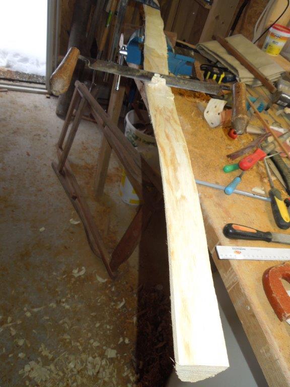

Und nun hat die eigentliche Bauphase begonnen und ist auch schon wieder vorbei:
Mit der Bandsäge grob Splint und Rinde entfernt...
Dann mit dem Ziehmesser einen Ring grob freigelegt und dabei bemerkt...

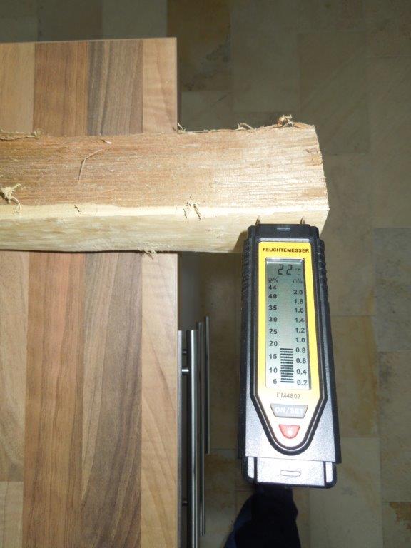

...das das Teil noch viel zu feucht ist, was die Messung auch bestätigt (18%)....

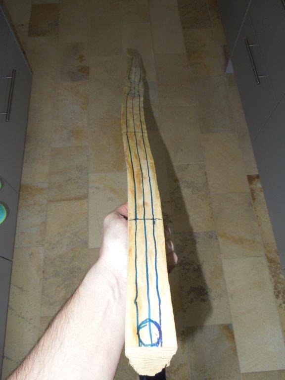

Bogenform aufgezeichnet...
Der Rohling muss jetzt 4 Wochen im Innenbereich trocknen (verdammt, das klaut mir wertvolle Trockenzeit, falls ich ein SB auflegen muss/will)) und dabei hoffentlich nicht reissen. Drei bis vier Ringe kann ich im Notfall noch tiefer gehen.

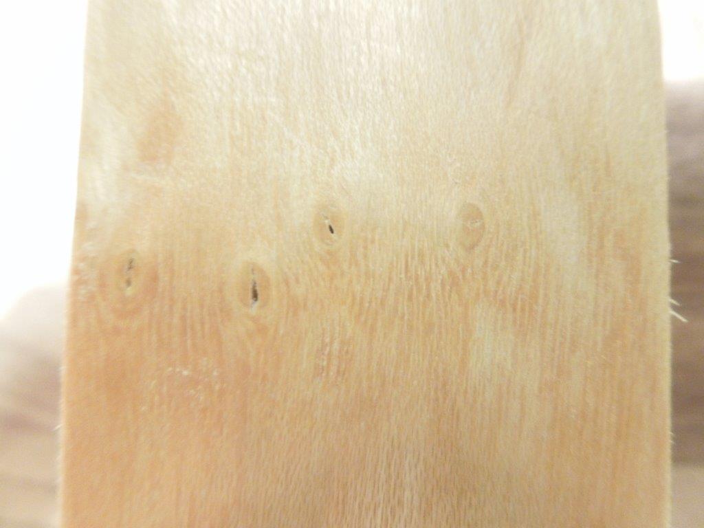

Während der Rohling Wasser lässt hab ich mir überlegt, was ich mit diesen Pusteln hier anfange:
ich mag euch nicht....
Diese Knubbel sind nicht plangehobelt sondern der Maserung folgend erhöht und liegen direkt nach dem untern Fade am Beginn des Wurfarms, also in einem wenig arbeitenden aber hoch belasteten Bereich. Ich kann das Knistern beim ersten Tillerversuch schon hören :( .
Bei normalem, schwerem Osage sind solche Knubbel nicht offen und eigentlich kein Problem. Schreit nach Sehne das Ganze...

Aber die Fasern ist schon leicht verletzt, soweit ich das sehe. Jaa, die Penner schreien nach Sehne! ;)

Meiner Meinung nach sind das kleine Ast-Knospen die von Holz überwachsen wurden. Eiiiiigentlich müssten die Holzfasern drum herum verlaufen so das dort keine erhöhte Bruchgefahr besteht. Auf Fotos ist sowas allerdings natürlich immer etwas anders als wenn man die Stelle real sehen und vor allen Dingen anfassen kann.
Toi Toi Toi Das es so ist wie ich vermute!

Die Knubbel sind auch auf der Bauchseite offen und waren es bis zum ersten Kernholzring unterm Splint, dieses Phänomen kenne ich nur von Osage Light.
Es gibt jetzt für mich 2 Möglichkeiten:
1) volles Risiko mit schmalem/hohem Profil ohne SB, wenn das hält wird er sehr leicht und schnell (geistig gleich ein Ersatzprojekt starten ;) ) oder
2) die sichere Variante - breit und dünn mit mehreren Lagen Sehne, das könnte dann allerdings zeitlich knapp werden.

Ich hätte noch ne 3. Alternative- ein Bambusbacking, zumindest für mich wirkt der Stave so als wär er gleich planiert- natürlich tät es dafür auch Osage Schnittholz...

ich würde trotzdem mit schmalem hohen Profil arbeiten, die Knubbel auf der Druckseite 5mm tief anboren und mit Epoxy vergießen, Zugseitig ev. ein partielles Sehenenbacking nur über Griff und Fades, sodass es 5cm über die Knubbels reicht und zum Abschluss eine hübsche Schlange über die gleiche Länge(ich müsste noch ein Stück von der Timorpython rumliegen haben das dafür reichen sollte, falls dir mein Vorschlag zusagt würd ich dass zur Verfügung stellen) und schöne Endwicklungen, das macht optisch was her und ist funktionell sicher.

Hmmm... das ist Ulme?
Also wenn die "Löcher" nicht gerade sehr dicht am Rand liegen (unter 5 mm) würden die mir bei Ulme wenig Kopfschmerzen machen... Ich tät' sie mit Epoxi verfüllen (schön warm/dünn einen Tropfen am ENDE des (vorgeheizten!) Loches ansetzen, so dass Luft noch raus kann, und rein fließen lassen...), und würde sie dann stumpf ignorieren..
