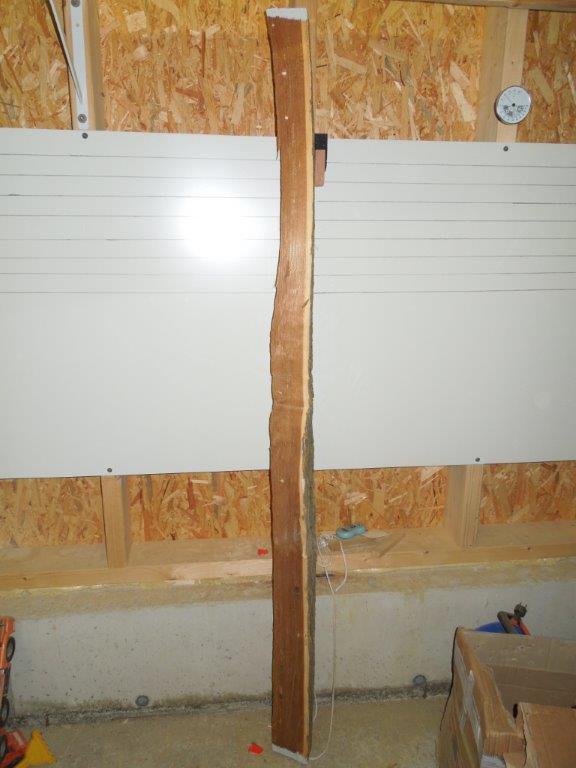

2) Auswahl von Holz und Design:
Bei meiner Recherche bin ich nicht auf folgende Worte gestossen: Osage und Recurve. Und zufällig experimentiere ich seit 3 Jahren intensiv mit Osage rum und baue seit 2 Jahren fast ausschließlich Recurves
- ergo: es wird ein Osage Recuve, wahrscheinlich mit Sehnenbacking
Und hier der Rohling:
-ungarisches Osage Light mit 3-4mm dicken Jahresringen
-über 200cm lang (noch)
-gerade, astfrei, einige der üblichen Knubbel, also nix wirklich besonderes

Chirion
Beiträge: 2584
Re: Bow Swap 1, Lord Hurny
Beitrag von Chirion »
ui.. da wird ja ein schönes Stück Holz verwurstet... na dann, Gebete sind bei Dir ja eh überflüssig, also sprech ich mal ein Mantra.
Obn soll sein beim Bogn am andern End von unten, Obn soll sein beim Bogn am andern End von unten, Obn soll sein beim Bogn am andern End von unten Obn soll sein beim Bogn am andern End von unten :)
gutes Gelingen

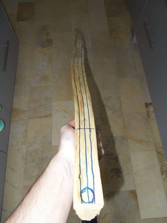

Und nun hat die eigentliche Bauphase begonnen und ist auch schon wieder vorbei:
Mit der Bandsäge grob Splint und Rinde entfernt...
Dann mit dem Ziehmesser einen Ring grob freigelegt und dabei bemerkt...
...das das Teil noch viel zu feucht ist, was die Messung auch bestätigt (18%)....
Bogenform aufgezeichnet...
Der Rohling muss jetzt 4 Wochen im Innenbereich trocknen (verdammt, das klaut mir wertvolle Trockenzeit, falls ich ein SB auflegen muss/will)) und dabei hoffentlich nicht reissen. Drei bis vier Ringe kann ich im Notfall noch tiefer gehen.
lg,
Lord Hurny
Beiträge: 3759
Hat gedankt: 152 Mal
Hat Dank erhalten: 48 Mal
Mich tritt ein Pferd, wir haben die gleiche Bandsäge, Hannes! Sowas xD
Schönes Stück Holz! Hast du den Rücken mit Lack versiegelt?
Lord Hurny
Beiträge: 1627
Beitrag von Lord Hurny »
Ja die alte Scheppach-Säge kann was, sägt auch Osage ganz gut durch ;) ,
nein, Rücken ist noch nicht versiegelt, wird aber noch mit Hautleim eingepinselt.
lg,
Lord Hurny
Lord Hurny
Beiträge: 1627
4 Wochen trocknen is nich, das geht gar nicht, halt ich nervlich nicht durch! ;)
Darum hat Onkel Lordy gestern noch den Rohling in die grobe Form gebracht, den endgültigen Rückenring freigelegt und mit Hautleim eingepinselt. Er biegt schon leicht und hat jetzt 498 Gramm in seiner Rohform - wird somit ein eher leichter Bruder werden beim angepeilten Zuggewicht (darf ich das verraten?)
Jetzt schau ich mal was er in seiner jetzigen form noch an Gewicht verliert, wenn mir das Warten zu lang wird starte ich mit dem Bau eines Zwillings aus Bergulme.
lg,
Lord Hurny
