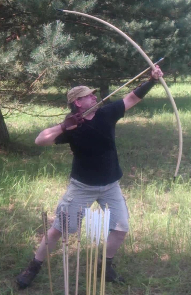

Osboan hat geschrieben: Also fleißig trainieren und nächstes Jahr ein Vollauszugsfoto nachlegen
Tach, so langsam bekomm ich den Bogen in der Griff und deswegen hier ein Auszugsfoto von heute mit ca. 29".
Das ist übrigens ein quarter-pounder Pfeil mit heutiger max. Weite 142 yards.
Beiträge: 6200
Hat gedankt: 70 Mal
Hat Dank erhalten: 217 Mal
Re: Saplingbow 9, Neumi
Servus, Respekt sieht für mich aber eher wie 30 oder 31 " Auszug aus.
Grombard
Beiträge: 2053
Hat Dank erhalten: 8 Mal
Beitrag von Grombard »
29" Warbowauszug = 31" Normalschützenauszug (AMO)
irgendwas is ja immer
Beiträge: 6651
Hat gedankt: 264 Mal
Hat Dank erhalten: 360 Mal
Genau genommen wäre AMO 30,75" ;D
Aber entscheident ist ja der echte Auszug, denn egal wie dick der Bogen ist, die Auszuglänge ist halt nun mal von Druckpunkt Bogenhand bis Nockpunkt an der Sehne - da beisst die Maus keinen Faden ab ;)
