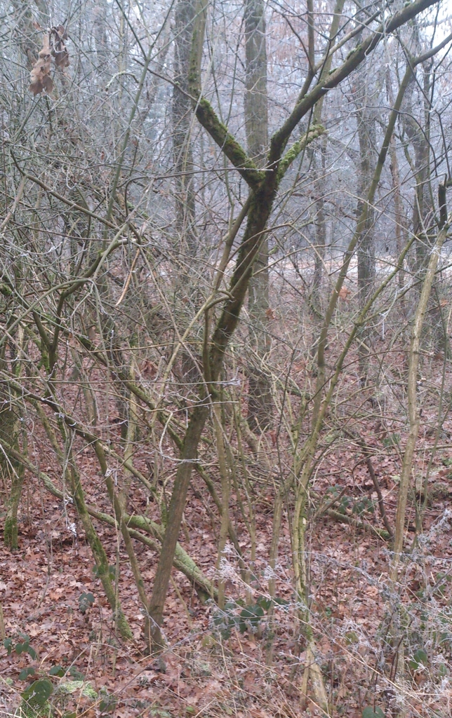

Prost Neujahr und mögen die Spiele beginnen ;D , ich war vorhin auf der Jagd nach Holz und so sieht's aus:
Pfaffe Oben und Hasel

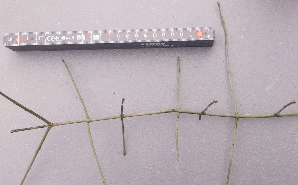

interessanter Wuchs beim Pfaffen - hab da auch schon ein, zwei Ideen.
Pfaffenhütchen - Euonymus europaeus
Pfaffe Habitat
Pfaffe Habitat

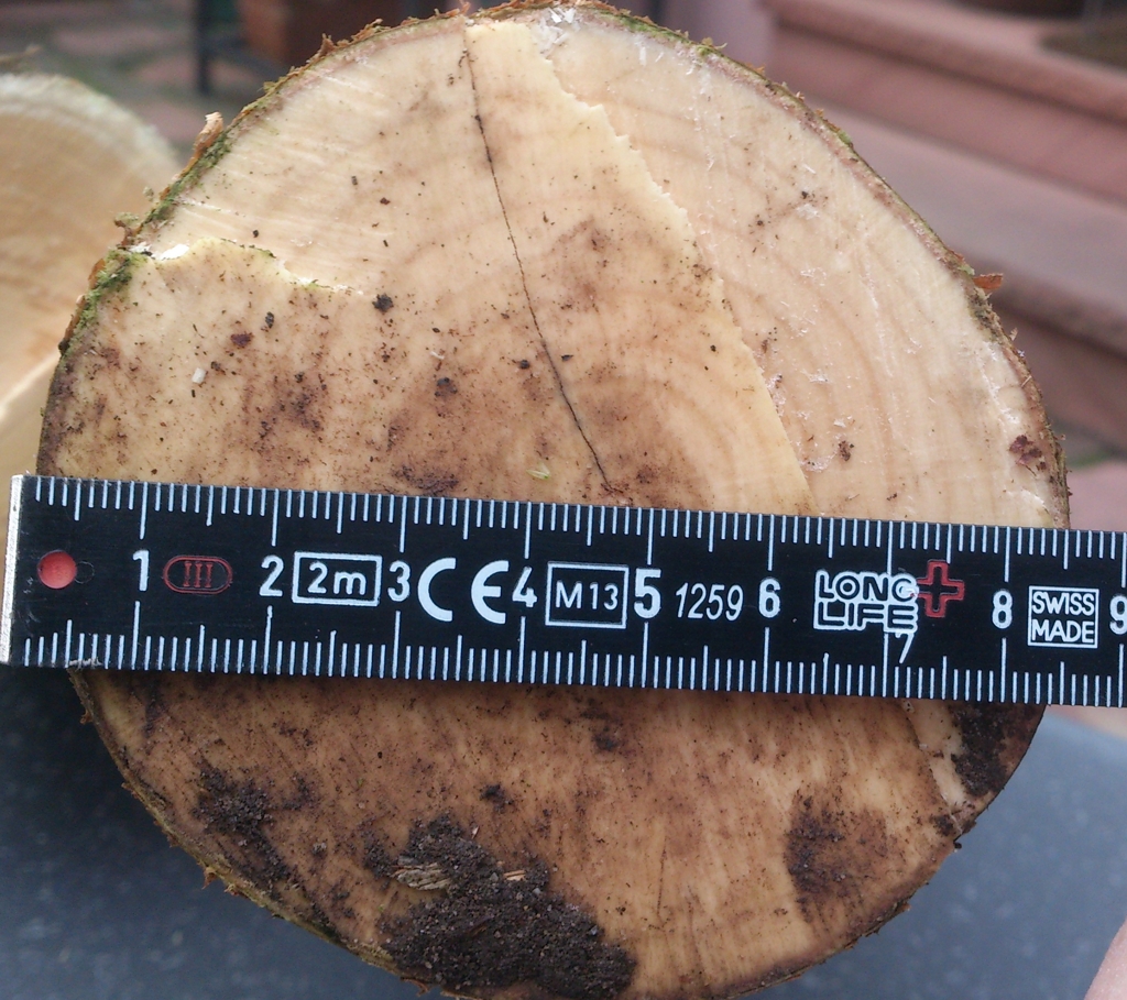

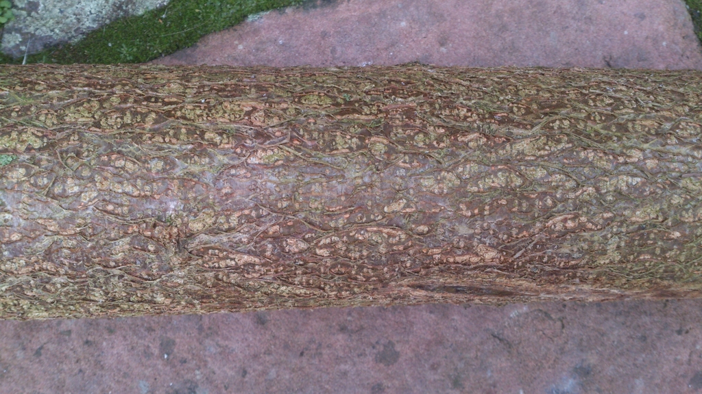

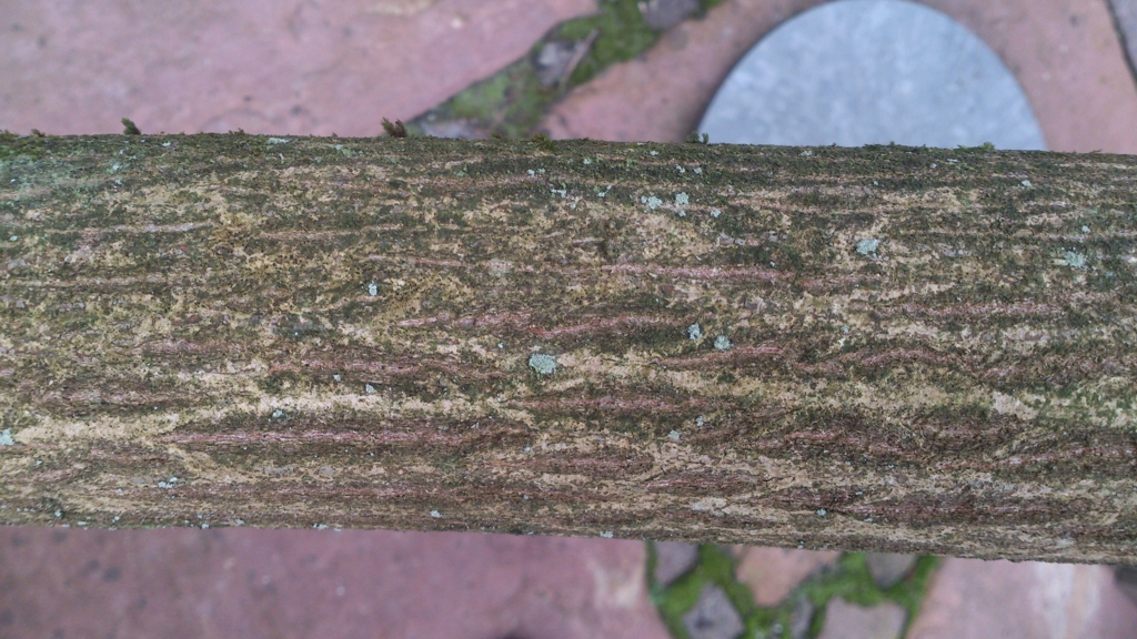

Pfaffe Rinde
Pfaffe Rinde
Pfaffe dicke Stammseite

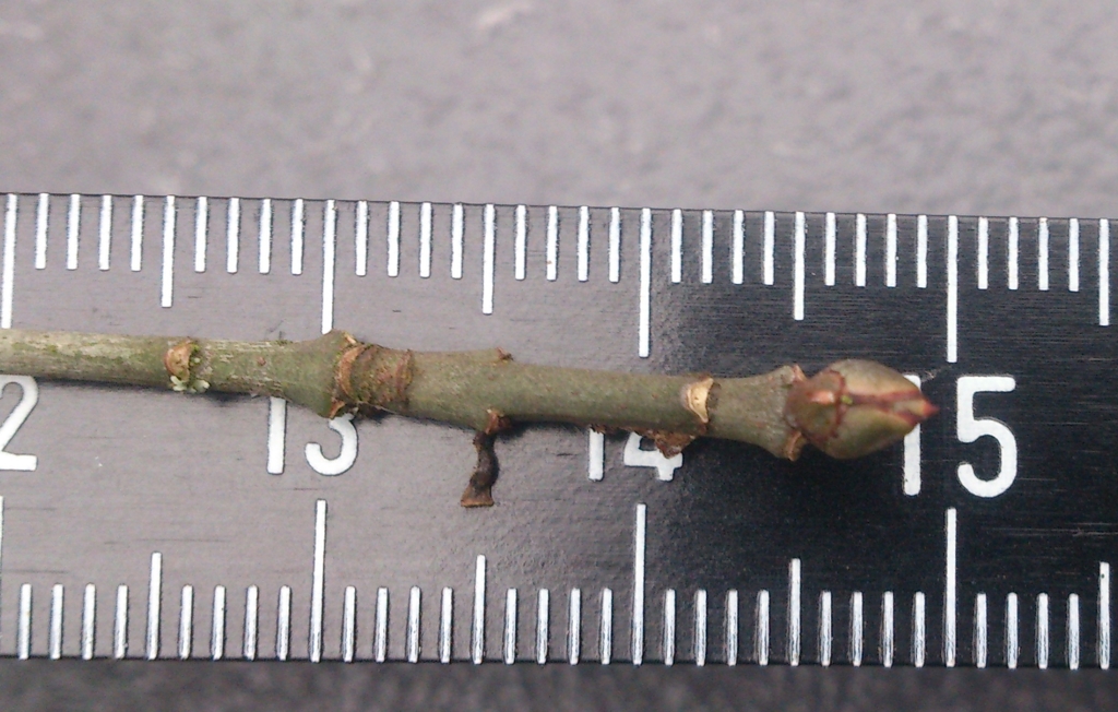

Pfaffe Zweig
Pfaffe Zweig
Paffe Knospe
Paffe Knospe

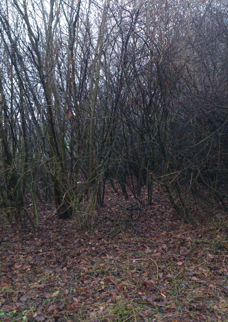

Strauchhasel - Corylus avellana
Hasel - Habitat (allerdings ist der Strauch nicht zu sehen)

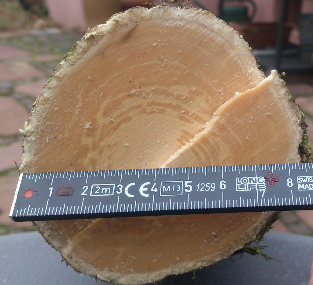

Hasel Rinde
Hasel Rinde
Hasel dicke Seite
Hasel dicke Seite

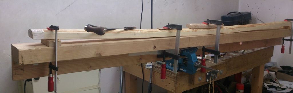

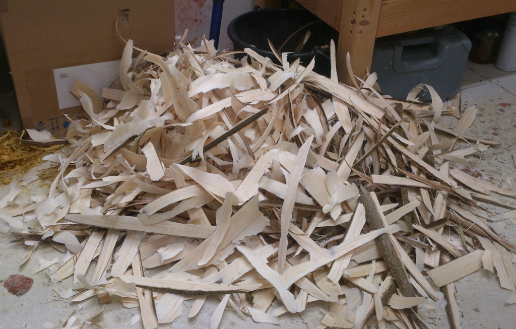

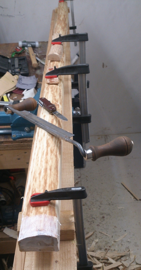

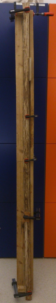

Weiter geht's: Das Stämmche iss bis auf den Markkanal runter gearbeitet und fest gezwungen. Jetzt darf der trocknen.
jede Menge Späne
jede Menge Späne
auf einen Balken gezwungen
Längeansicht mit Werkzeug
Ziehmesser und stumpfes Taschenmesser zum schälen (die Handsäge zum fällen hab ich glatt vergessen)

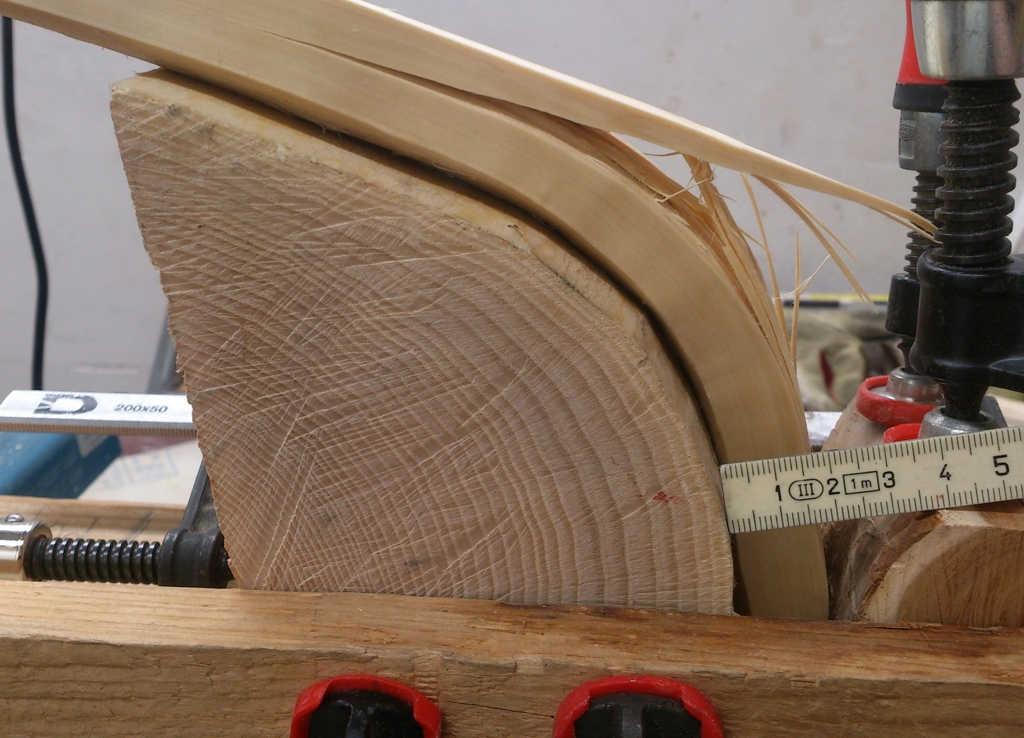

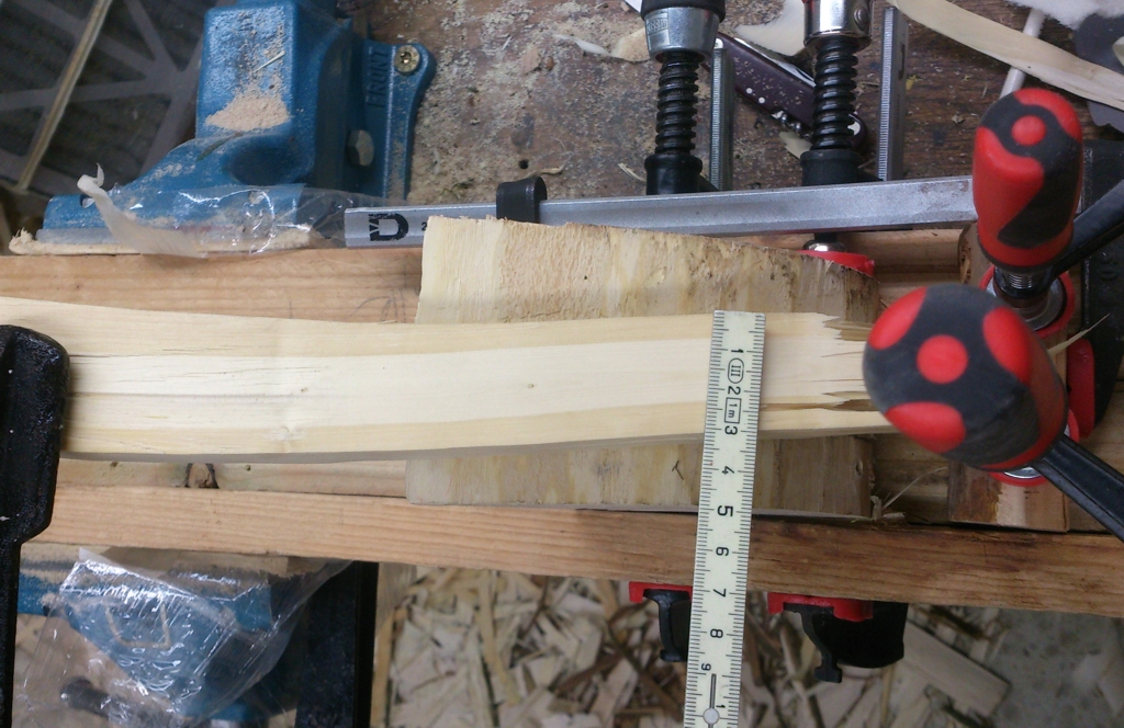

So, da ich keine vernünftige Aussage zum Biegen von Pfaffenhut gefunden habe, obwohl im Forum und www viel steht (sehr widersprüchlich mit teilweise blödsinnigsten Versuchsaufbauten usw.), musste ich das mal mit nem Test-WA ausprobieren.
Das Holz biegt sich nach ca. 30 Min. dämpfen wie ein dünner, frisch geschnittener Haselast ;D
dämpfen mit leise wallendem Wasser
Dass die Späne sich am Bauch abgehoben haben war klar - ich hatte mit vollem Bewusstsein nicht auf einen durchgehenden Jahrring geschnitten (war für den Test unwichtig)
Edit: was mir aber Kopfzerbrechen bereitet ist folgendes: Die Holzzellen sind bei frischem Holz noch sehr voll mit Wasser. Durch das erhitzen entsteht also zwangläufig ein hoher Druck in den Zellen und bin nicht sicher, ob dabei nicht die Zellwände beschädigt werden. Vorstellen kann ich mir das, aber leider nicht prüfen - das wäre doch mal eine Aufgabe für die Biologen mit Laborzugang (Dünnschnitte nach der Dämpfaktion anfertigen und mikroskopieren oder sowas in der Art).

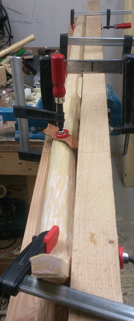

PFAFFE

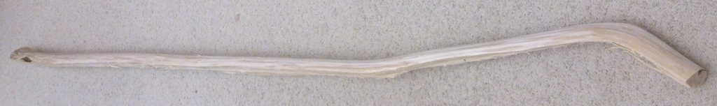

Heute habe ich frei nach dem Motte no risk no fun den Pfaffen gespalten (war ein ziemlicher Eiertanz wegen leichtem Drehwuchs).
Hat geklappt, jetzt hab ich 2 staves und die Wunschhälfte ist zu ersten Mal gebogen. Jetzt heisst es warten.
Pfaffe gebogen und eingespannt
Und die 2. Hälfte vom Stämmche

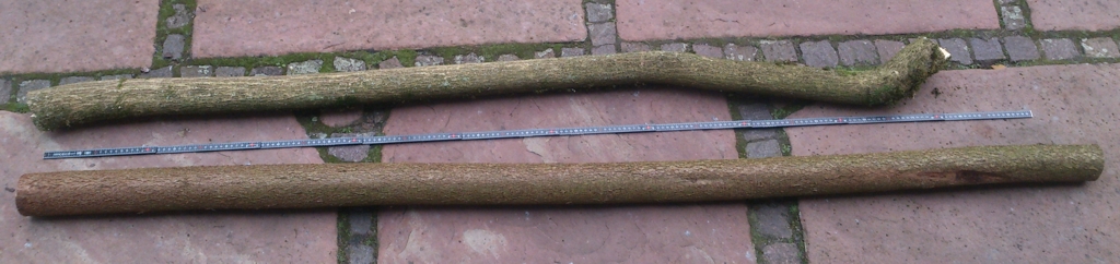

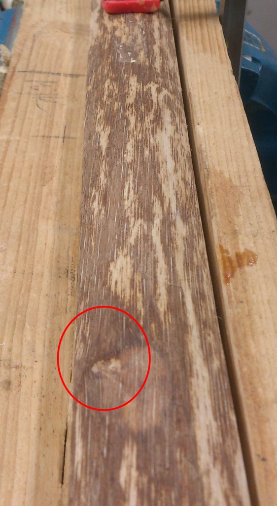

Vorhin habe ich den Stave nochmal in der Breite reduziert und näher ans Endmaß gebracht. War doch noch einiges Holz zuviel.
Rückenansicht
Rückenansicht
Seitenansicht
Seitenansicht
Nur wenig Drehwuchs, aber ein kleines Ästchen, was mir nicht gefällt
