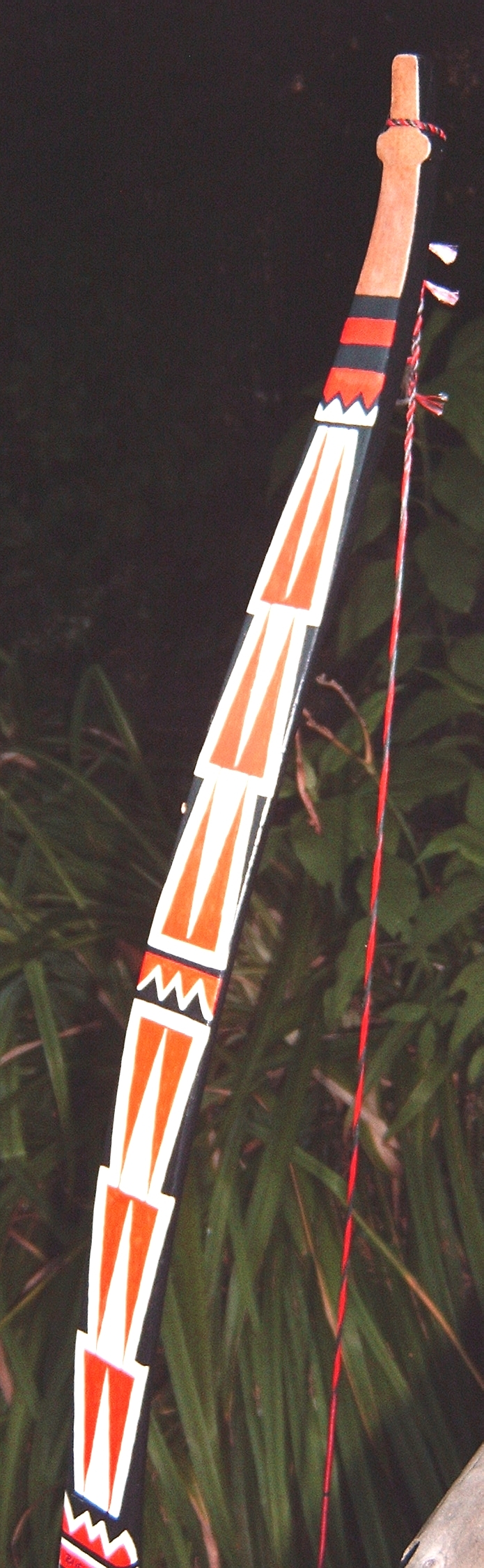

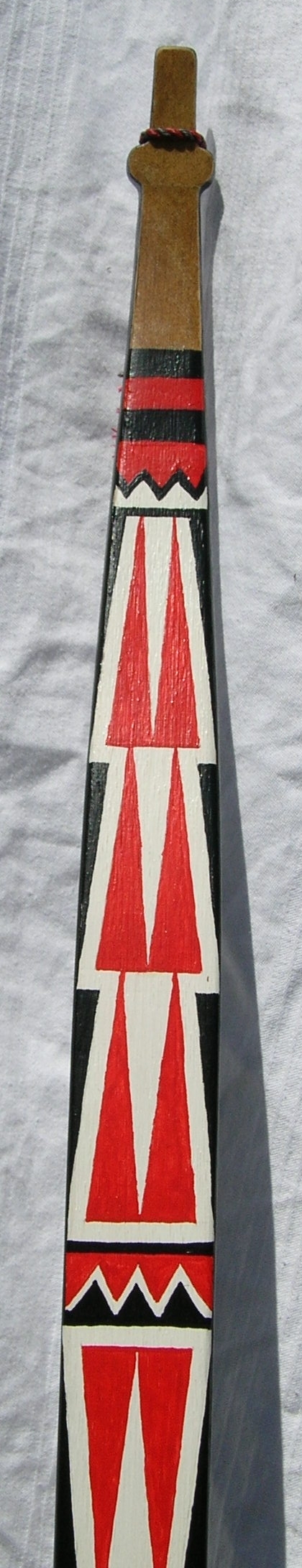

Bitte: Ein Indianerbogen (Design nach historischem Vorbild (TBB) nachempfunden)
...der stolze Besitzer:
... und natürlich die passenden Pfeile dazu:
Nachtrag: Technische Details:
Material: Rattan
Gesamtlänge: 1,45 m
effektive Länge: 1,39 m
Zuggewicht: 20# @ 28"
Stringfollow 1"
Recurvebereich: 15 - 16 cm vom Ende
Griffbreite: 25 mm
Griffhöhe: 35 mm
Grifflänge: 100 mm
Übergangszonen: 100 mm
Max. Breite (WA-Mitte): 40 mm
Breite am Ende: 15 mm
Dicke WA am Griff: 15 mm
Dicke WA-Mitte: 13,5 mm
Dicke Recurvebereich: 16,5 mm
(Die Spaltebene des Staves bildet den Rücken, der Bauch ist LEICHT abgeflacht, aber weitgehend die natürliche Rundung.
Besonderheiten:
Rohhaut-Overlay im Recurvebereich,
Statt Sehnenkerben eine Verbreiterung (simuliert die eigentlich korrekte Wicklung aus Sehne zur Formung eines Wulstes, der statt Sehnenkerben die Sehne hielt!),
Fell am Griff,
statt Griffleder: Hanfwicklung.
Die Konstruktion ist ansonsten identisch mit dem "Elfenbogen", die >hier< gezeigt ist...

Rabe, wie hast du die Bemalung so akkurat hinbekommen? Du hast doch nicht etwa (nach alter indianischer Sitte) abgeklebt?

Mei is der schee! Herzlichen Glückwunsch! Hast du vielleicht auch ein Bild des abgespannten Bogens in der Seitenansicht? (Wegen des Recurvewinkels)
Auch interessieren würde mich der...hmm...Bogenquerschnitt im Rattanstab. (Bin keine Ratte...;-)

@j.w.: nee, nee, mit Bleistift angezeichnet und frei Hand gemalt... Ich habe, damit der Rot-Ton besser "leuchtet", den Rücken zuerst komplett weiß grundiert, dann angezeichnet, und dann "ausgemalt"!
@eibenmann: die Recurves sind starr, Du kannst also das 3. Bild von links in der oberen Reihe nehmen! Das stimmt so eigentlich, trotz Aufspannung!
wg. Querschnitt: Stab mit 4 cm Durchmesser, mittig gespalten, Spaltebene geglättet = Rücken (bis zur WA-Mitte), dann ab WA-Mitte zum Ende hin ETWAS dünner gemacht (linear bis auf auf 5 mm Abnahme zum Beginn des Recurvebereichs, den aber wieder zunehmend dick belassen). Dann bauchseitig getillert.
