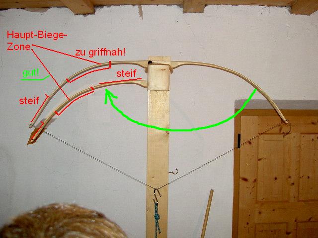

Hallo
So jetzt hab ich meinen neuen Bogen fertig! :-)
Länge: 1,70m
27# bei 28,5" Auszug
Das Holz ist wieder eine Esche, die Wurfarme sind an der breitesten Stelle 4,5 cm breit!
Hier den Tiller von beiden Seiten:
Dann bei Standhöhe:
Ich würde mich über ein paar Expertenkommentare freuen!!
tarock
Länge: 1,70m
Dann bei Standhöhe:
tarock

...steife Stelle bei aste...
....hab ich extra für dich gelassen @ RAbe
nee, im ernst, deshalb stelle ich den Bogen ja hier rein und warte auf deine Hilfe.
Ich hab nämlich beim Begutachten manchmal einen
"Knick in der Optik"--will heißen, ich seh das nicht so richtig.
Hab die angegebene Stelle jetzt aber nachgearbeitet.
Danke für die Hilfe!
Gruß Rolf
Gruß Rolf

@tarock:
...als Anfängerbogen (unter 30 Stück) absolut o.k!
Für die "hohe Schule" etwas zu ungleichmäßig! Die "Haupt-Biege-Zone" liegt bei den WA nicht an der selben Stelle:
Lass es ruhig HIER so - wegen des schon jetzt geringen Zuggewichts!
Nächstes Mal achtest Du auch DA drauf, o.k.?
P.S.: Das verschmierte grüne Wort heißt "gut!"
Sch***** Paint...
Sch***** Paint...
Karl-Heinz
