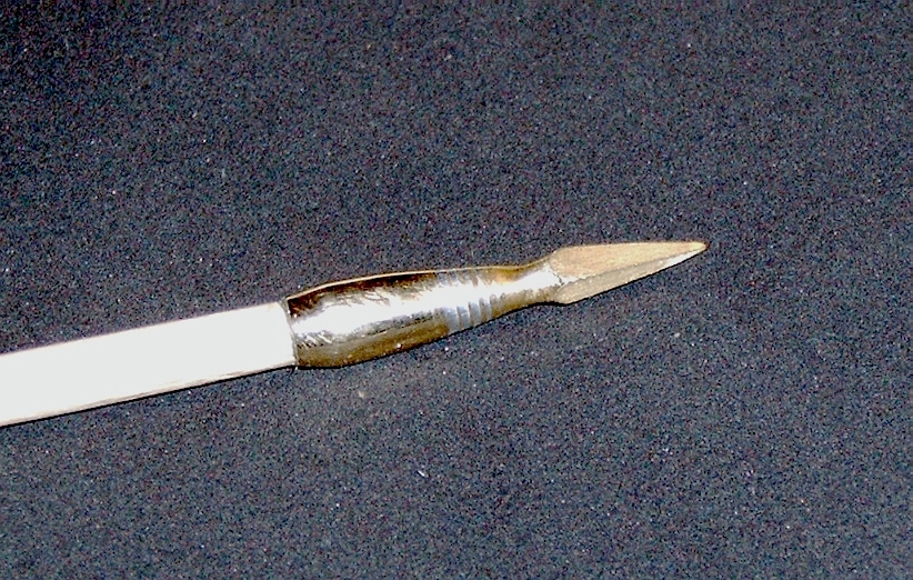

Nachtrag: Bodkinspitze für den Minipfeil.
Messing, Gesamtlänge 25 mm, Vierkant = 9 mm
Hergestellt aus einer schon o.a. Schraubhülse. Ende abgeschnitten, Messingschraube 3 mm eingeschraubt und verlötet. Dann in Form geschliffen.

sieht ja cool aus
gibts da eigentlich ne anleitung für die großen pfeile? also wenn man nicht grade nen schmiedeofen hat

Du meinst so was? ....
Anleitung:
Anleitung:

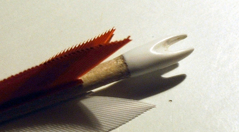

hornnocken am elb, bodkinspitze und dann PLASTIK?
rabe schaem dich
rabe schaem dich

Na ja, Kunststoffnocken SIND ja nun mal aus Plastik, oder?
Mir geht's ja nur darum, auszuprobieren (und dann natürlich auch zu zeigen) was so geht, im Miniformat...
(Der Bodkin-Pfeil hat natürlich 'n Selfnock, aber bei gerade gut 3 mm Schaft is das ganz schön "haarig"... Bei dem o.g. Pfeil is dann auch die Selfnock daneben gegangen. Um den schönen Schaft nicht zu verlieren, hab ich dann eben ne 5-mm-Alupfeil-Nocke "kleingeschliffen")
