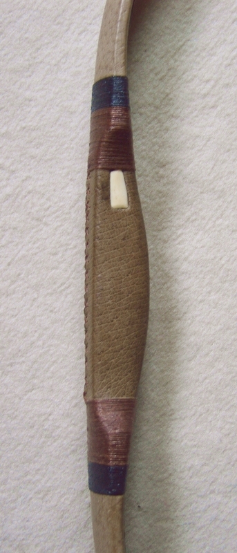

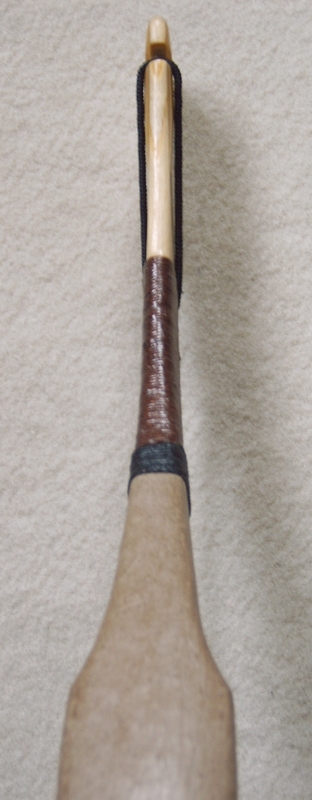

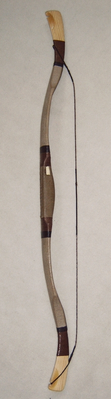

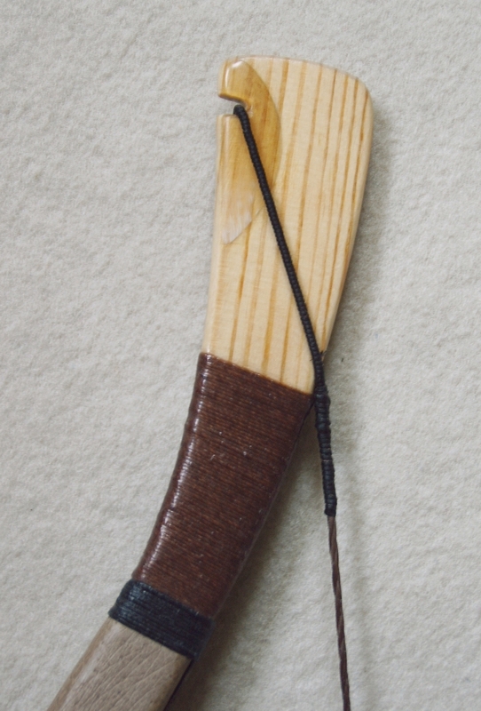

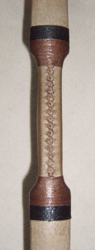

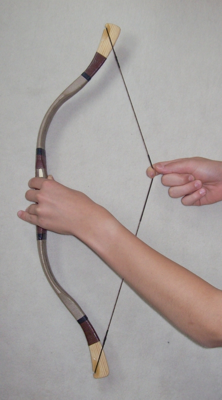

So, ich frische diesen Thread mal wieder auf!
Da Arcus (gemein, wie er ist

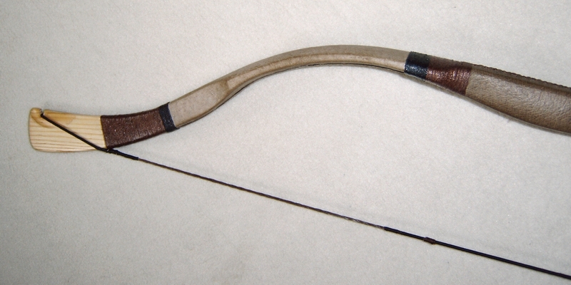

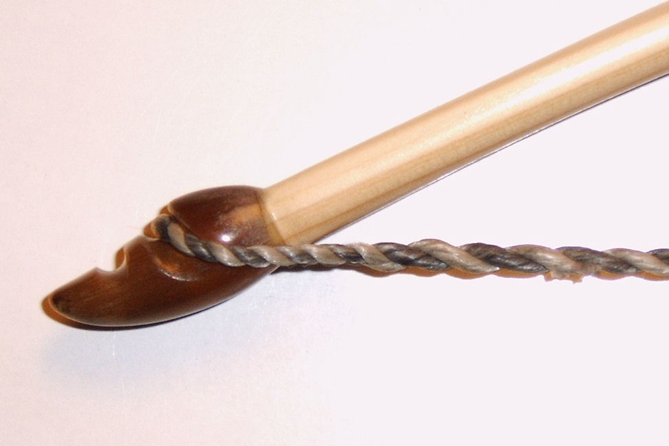

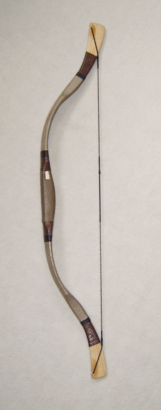

) uns per Regeländerung (früher: max. 50cm, nun min. 60, max. 65 cm) zwingt, zur Teilnahme am NB-Minibogenturnier neue Bogen zu bauen, darf ich nun wie versprochen meinen neuen "Mäusebogen" (na, eher nun "Rattenbogen") vorstellen:
Reiterbogen im Maßstab 1 : 2
Bogen entspannt auf Standhöhe (Wie bei vielen RB üblich, ist der untere WA etwas kürzer und steifer, was den Bogen leicht asymmetrisch macht, vergleiche:
(Beispiel: Kassai-Bogen) (Bildquelle: http://www.reiterbogenshop.eu)
Wurfarmdetail Gezogen Griffdetail Seite Griffdetail Rücken Detail Wurfarmende Seite, Hornoverlays Detail Wurfarmende Rücken Technische Daten:
Gesmtlänge: 65 cm
arbeitende WA-Bereiche:
oberer WA 12,5 cm
unterer WA 11,5 cm
steife WA-Bereiche incl. Siyahs: 15,5 cm
Siyahs: Kiefer, Dicke 4 - 5 mm, Overlays: Büffelhorn
Pfeilanlage: Geweih
Sehne: 5-Strang Dacron endlos mit Öhrchenwicklung
Zuggewicht: 12#@10"
Kernmaterial: Rattan
Nachtrag: Ich habe nachträglich noch Sehnensattel aus Rattan ergänzt... (Bild: Netzwanze)

Re: "Mäusebogen"
Super, Rabe!
Besser verarbeitet als viele große Reiterbögen!
Taran von Caer Dallben
[size=2] [color=blue][b]... και δÌξα ÄÉ ΘεÃŽ ![/b][/color][/size]
- Steilpassfaenger
- Beiträge: 760
- Registriert: 13.01.2009, 16:22
- acker
- Beiträge: 10950
- Hat gedankt: 1 Mal
Re: "Mäusebogen"
Jups,
klasse arbeit! Hut ab
Die Wicklungen sehen ja mal sehr gelungen aus.
Gruß acker
Gruß acker
