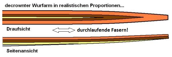

Decrowning ist das Abflachen des Bogenrückens, wenn dieser (wie bei dünnen Stämmchen und Ästen) einen zu stark gewölbten Rücken aufweist.
Wenn man es richtig macht, verteilen sich die Spannungskräfte des Rückens auf eine größere Fläche, macht man es falsch, erzeugt man Schwachstellen - um nicht zu sagen Bruchstellen...
Auf einen decrownten Bogen kann man ausserdem ein Holzbacking aufkeben, wenn man denn möchte...

Im Prinzip bedeutet es, dass bei liegenden Ringen der heller gezeichnete  Teil (sh. linke Darstellung) des Stammes entfernt wird:
Das kann man aber falsch und richtig machen....
Guckst Du:

Das beste Ergebnis beim Decrowning hast du,wenn nach getaner Arbeit parallele Linien auf dem Rücken deines Stämmchen siehst.(Natürlich in Längsrichtung)

bei 7 - 8cm durchmesser ist decrowning unnötig, meiner meinung nach sogar kontraproduktiv.
mit ein wenig rückenwölbung kriegt man eigentlich das, was unter anderem in der TBB4 als trapping beschrieben wird. und hasel ist eindeutig deutlich zugfester als druckfest.

Ich sehe das genau wie Tomtux. Da muss garnicht 'rumdecrownt werden.
@Stony: Falsch! NUR wenn du ein Backing machen willst, sonst sollten die Linien V-förmig sein. Guck noch mal die Darstellungen des Raben an, da ist das "Warum" gut erklärt.
