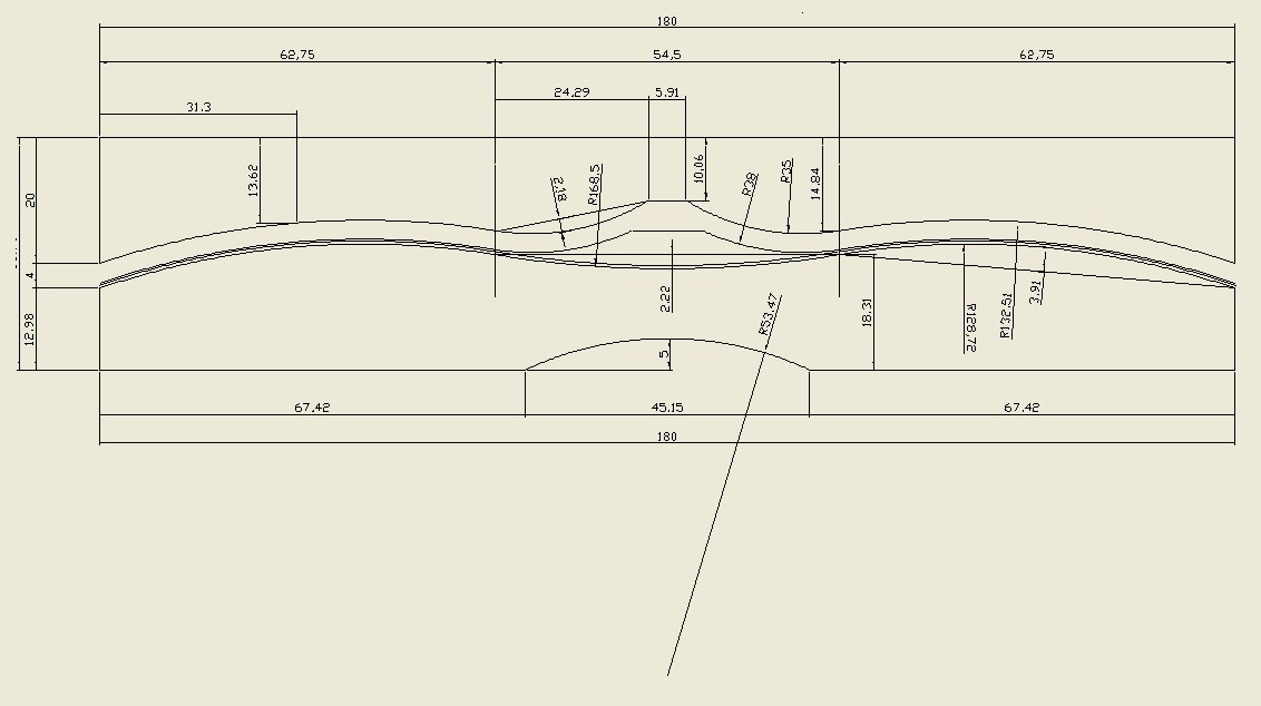

ja ne Du, dass weiß ich nicht. Kann nur das in 3D zeichnen.
Hab mir da für Schraubzwingen Löcher reingeplant (Durchmesser 25mm). Gebaut ist es noch nicht ;)
Ich habs schonmal geschafft ein Bild hochzuladen >:( >:( >:(
Zuletzt geändert von Commerz am 09.07.2009, 00:57, insgesamt 1-mal geändert.
Beiträge: 10951
Re: bauanleitung für einen 66" glasbogen
@Commerz:
Jo so sieht meine aus...mit den Löchern und fertig ist sie auch schon ;D
gebaut aus 3 Lagen OSB - Platten.
Wobei das Löcher bohren schon ne kleine Seuche war. :P
Gruß acker

OK. Hier sind die Daten.
Gundog
langbogen_designbg.zip
