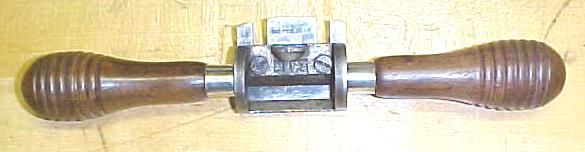

Ich kann jedem nur raten sich einen, zugegebener massen, mittlerweile sehr seltenen, Stanley Nr. 67, Spoke Shave zu kaufen.
Auch sind die Dinger nicht unbedingt günstig, aber sie sind das Beste das je auf dem Markt war.
Nicht zu vergleichen mit heute üblichen Schabhobeln oder den Holz Shaves aus GB.
Man kann damit Späne im 1 mm Bereich bis zu 100stel mm abziehen. Es gibt / gab sie mit flacher und runder Sohle. Die Flache ist besser für Bogenbau.
Wo ?
Ebay US
Wieviel ?
von 35.- bis 60 $
Wenns jemand nicht glaubt soll er bei mir vorbei kommen und kanns ausprobieren. ( Natürlich an einem von meinen Bögen ) "g"

@Spinnewert: kannste von dem Hobel mal ein Bild reinstellen?

Der Webmaster hat den Uploasd vergrössert, jetzt gings.
Siehe oben.
Die Masse des Dingens sind ungefähr
Klingenbreite: 45 mm
Gesamtlänge 200 mm
