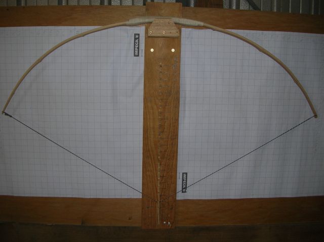

wuste gar nicht, dass ich doch ein Bild hochladen konnte  ;D
War mein erstes  ::) werde es nochmal versuchen, wenns klappt seht ihr den Bruchtest an einer Stelle bei der die spröde Schicht bereits entfernt war.
Aus den längeren Teilen meiner Versuche hab ich jetzt die überlappende ( Überlappung 25cm, mit einen Nagel fixiert und mit Schnur umwickelt) Variante probiert. Morgen kommt eine Sehne drauf und dann sehen wir weiter. Mit etwas Glück ist sogar das Bild dabei  ::)
Der richtige Bogen kommt erst noch, ich habe noch genügend Bambus  ;D
Ziel ist ein Bhutan-Bogen, der die 140m schaffen kann.
Viele Grüße,
Peter

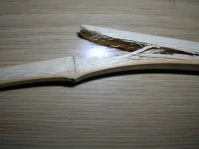

Also mit meinem Bhutanbogen wars das vermutlich :'(
Hab mit dem Messschieber mal nachgemessen und festgestellt das der wohl doch nur 6mm Stärke hat. Hab halt vorher mit dem Zollstock gemessen :o
Also was passiert ist: Der Bogen war viel zu dünn und hatte nur 10#@28" >:(
Breite am Fadeout 52mm Tip 30mm. Tiller soweit okay. Gibt nur kein Tillerbild. Dann nach ca.10 Schuss ist genau das passiert was Snake-Jo vorhergesagt hat. An den Kanten Risse; es knackte leicht beim ausziehen.
Jetzt sieht der Tiller auch nicht mehr gut aus da der Wurfarm welcher mehr Risse hat sich viel mehr biegt.
Fazit: Ich brauche dickere Rohre mit mehr Wandstärke, Bambus muss abgeflacht werden.
Werde den restlichen Bambus als Backing benutzen. Da der Bambus zu dünn für Bhutan Bögen ist. Wenn Hofi oder RJ einen guten Bogen hinbekämen würde ich mich freuen, aber so pimitiv wie ich dachte ist so ein Bogen wohl leider nicht.
Wieviel mm Durchmesser haben Eure Rohre. Denke mal das man nichts unter 10cm nehmen sollte um die Wölbung so gering wie möglich zu halten. Wandstärke ist dicker auch besser wie zu dünn.
Bis dann --Commerz

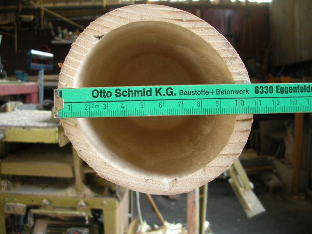

wie versprochen, mein nächster Versuch etwas detaillierter.
Der verwendete Bambus ist 2 Meter lang, hat an der schmalen Seite ca. 10,5cm und an der breiten ca 13cm.

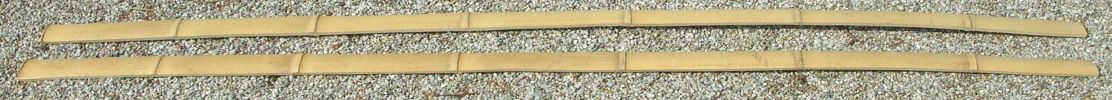

Mittels Bandsäge habe ich Streifen von 4cm rausgesägt.
Krieg die Bilder nicht unter  ::)

So jetzt gehts weiter,
Zwei davon habe ich anschließend in der Mitte auseinandergesägt, damit ich zwei ein Meter Stücke habe die den gleichen Dickenverlauf haben.
Nach 30cm (Überlappungsbereich) verjüngen sie sich gleichmäßig von 40mm auf 18mm.

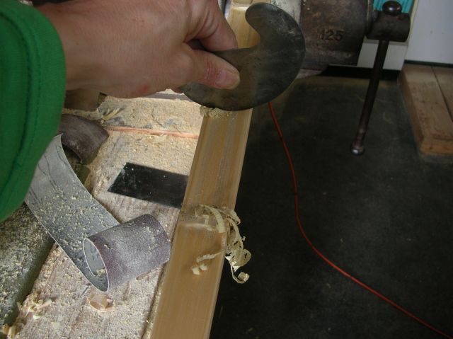

Als nächstes habe ich die Kanten abgeflacht und die "spröde" Schicht entfernt.
Mit der Drahtbürste bin ich nicht so gut zurechtgekommen, bin scheinbar mehr der Ziehkligentyp  ;D
Irgendwie ging mir das dann zu einfach und ich habe mir das Bild von Snake-Jo nochmal angesehen.
Die "spröde" Schicht ist erst dann entfernt, wenn die Kraftfasern sichtbar sind.
Also weiterschaben.
Die stark belasteten Kanten haben mir von Anfang an Sorgen bereitet, ich habe mich nun entschlossen diese komplett zu entfernen und somit den Bogenrücken möglichst plan zu machen.
Derzeit beträgt die Dicke noch ca. 9mm, ich schätze dass ich an den Kanten noch etwa 3mm verliere.
Bin noch nicht dazu gekommen die Kanten abzunehmen.
