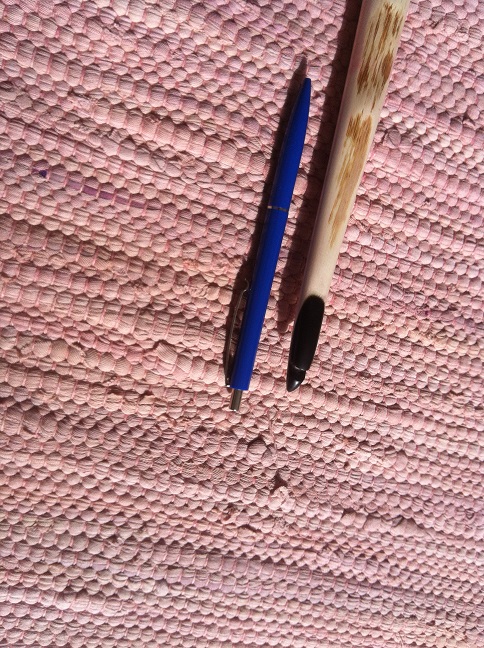

hm ich habe einen Recurve haselnussbogen mit aufgeleimten griffstück...
allerdings isser schon lackiert... wollte nur mal fragen, wegen zünftigen bögen...
ansonsten... ist mir der bogen recht gut gelungen... die tips sind nicht nur in der breite ungewöhnlich dick... sondern auch in der tiefe... somit wird hier sehr viel potential weggenommen...
aber er schießet trotzdem nicht schlecht und schaut außerdem noch gut aus... sodass ich nichts mehr verändern möchte...
hier: http://www.fletchers-corner.de/index.php?topic=11093.15
das ist der bogen... wenn du genau hinschaust... dann sind die tips doch recht klobig... da ich angst hatte, dass der die das recurve wieder rausgeht...
nimmt natürlich viel schnelligkeit... aber ist halt so... die nächsten werden besser

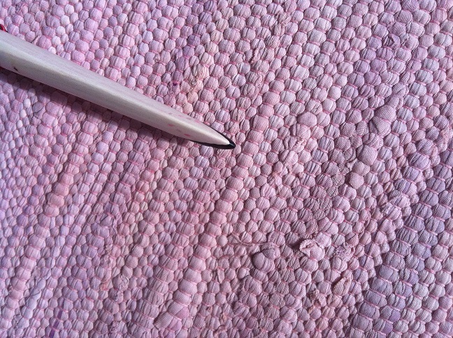

Hi...auch wie die Kollegen gesagt haben..tempering, geht sehr gut mit Hasel, ABER...dem Bogen unbedingt wenigstens einen Tag zeit geben, bis du ihn wieder ziehst. Einmal ist mir auch so einen Bogen explodiert...ich habe den Bogen, gleich gezogen, und Kabum!!!. Ich habe vor ein Paar Tagen einen Hasel fertig gemacht...der Zuggewicht war zu niedrig..ich habe etwas falches wärend der Tillering gemacht, und von 35lbs, hatt er jetzt 40lbs. Die Tips, 10mm breit, 14mm dick.
Ich habe den Bauch gettempert, bis er caramel braun geworden ist.
