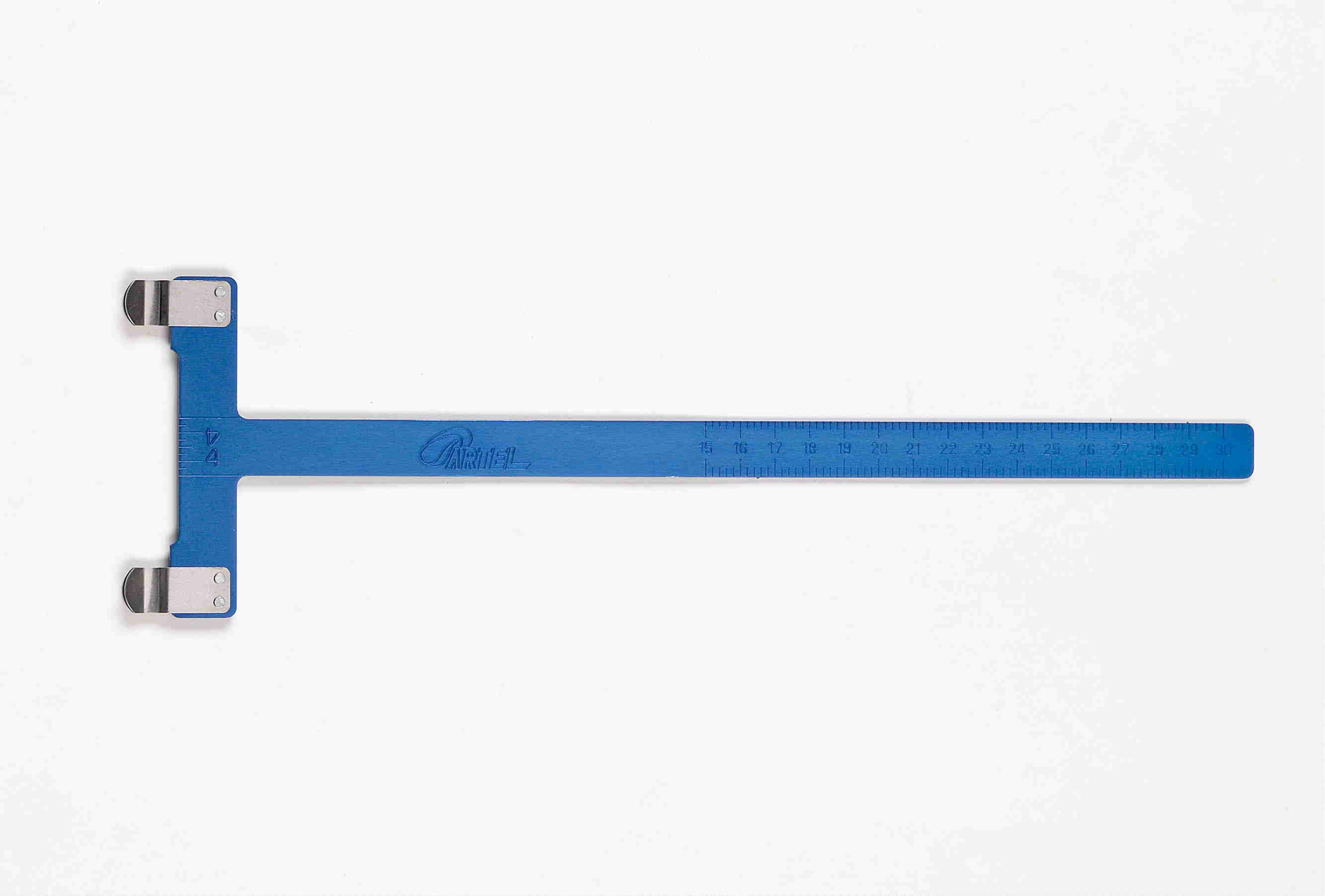

Du soltest mit einem Checker (zum Einstellen und Überprüfen der Standhöhe sowie zum Anbringen des Nockpunktes) die Standhöhe immer wieder prüfen und die Sehne eindrehen damit Sie stimmt
