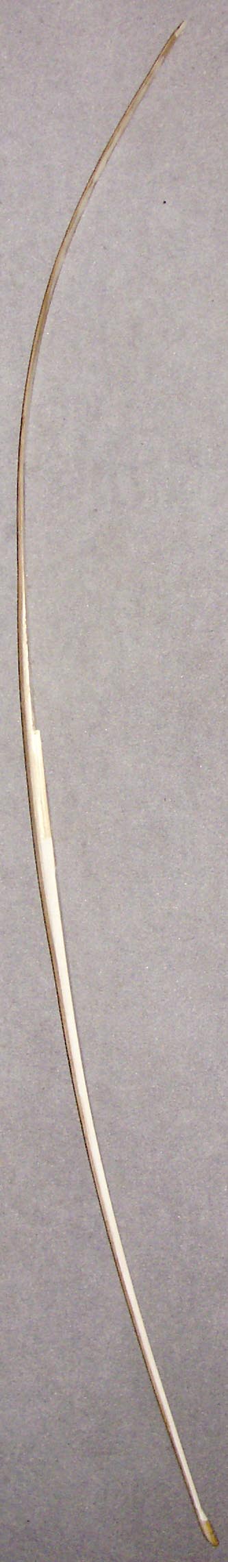

Re: Taschengeld Bogenbautunier
mein Bogen ist jetzt fertig.
hier ein paar Daten:
Länge: 1,35m
Zuggewicht: 32# @ 26"
Wurfarmbreite: von 5cm auf 1cm verjüngend
Material: alte Bettlatten, die am Sperrholzgriff mit hilfe von Schrauben befestigt sind ( man kann die Wurfarme also auch abschrauben )
Der Griffbereich; von der Seite:
der Bogen ohne sehne:
Der Bogen auf Standhöhe:
und hier beim Auszug:
Die Schrauben habe ich im Griff versenkt und die Löcher dann mit kleinen Sperrholzplatten versteckt. ( man kann die Platten bei Bedarf aus den Löchern herausholen )
ich für meinen teil bin mit dem Bogen zufrieden.
Gruß, moc
coole sache!
toll, wie du das griffstück hinbekommen hast.
lg falti
lg falti
ja, das Griffstück hat was !
Auch sonst nicht schlecht umgesetzt, gefällt mir .
Die Fotos könnten etwas besser rüber kommen...
Danke, acker
Danke, acker
Die Fotos an sich sind ok, nur ein oder zwei mehr Detail Bilder im rechten Lich wären schön.
Bin ja selber auch kein Fotokünstler.
Aber , cooler Bogen und interessante Ausführung
Danke, acker

Und weiter gehts...
Die Tips sind wieder drauf und damit ist der Bogen soweit fertig.
Heute habe ich mal versucht ihn zu tillern.
Der alte/obere Wurfarm bog sich ja schon gut, den konnte ich also als Vorbild nehmen.
Der Neue/untere war dann vor allem in ersten drittel vom Griff ein gutes Stück zu steif. Das habe ich dann versucht zu korrigieren. Leider habe ich im letzten Drittel, vor dem Tip, etwas zu viel Material abgenommen, so dass der Wurfarm bei Vollauszug nun einen leichten Knick macht. Da ich keine Lust habe, dass er mir wieder bricht habe ich dort einen kleinen Bambusstreifen auf den Bauch aufgeklebt. Das muss jetzt trocknen. Der wird noch auf Maß gehobelt und verschliffen, so dass die Biegung dort dann wieder sauber ist. Im Moment frage ich mich noch, ob ich an dieser Stelle auf dem Rücken auch noch ein/zwei Lagen Leinen aufleimen soll um auch die Zugkräfte auszugleichen. Die Wahrscheinlichkeit ist hoch, dass ich das so mache.
