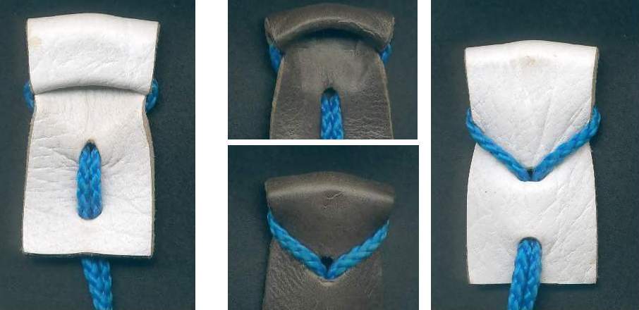

All In One Schnur
Der Thread ist zwar schon ne Weile alt, trotzdem möchte ich Euch meine Spannschnur nicht vorenthalten.
Bisher konnte ich alle Bögen damit spannen.
Hier Bilder:
[url=http://www.fletchers-corner.de/cpg/albums/userpics/11187/schnur2.jpg]
[/url]
[url=http://www.fletchers-corner.de/cpg/albums/userpics/11187/schnur1.jpg]
[/url]
[url=http://www.fletchers-corner.de/cpg/albums/userpics/11187/schnur3.jpg]
[/url]
Die Schnur hab ich aus Köln von Blackfoot, siehe Mitgliederkarte.
