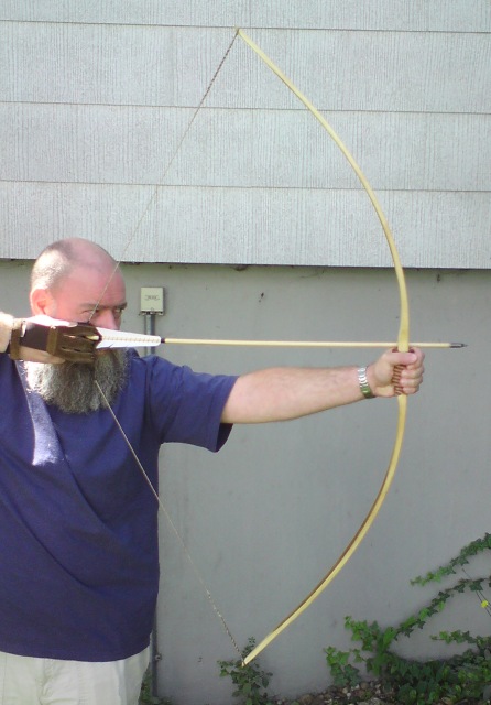

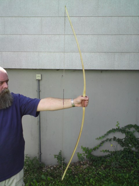

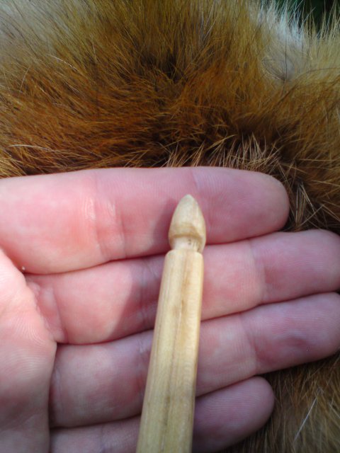

hab gerade festgestellt dass der BDM weiterlaeuft, also moechte ich ihn natuerlich auch unterstuetzen.
hier meine juengste hickorylatte:
59"ntn, 48#@25", getemperter bauch. geschwindigkeit noch nicht gemessen.

Schlicht und elegant - gefällt mir!

ich mag den griffnahen tiller
und set kann ich auch keinen sehen. gut bearbeitet!

Ja schöner Bogen, gefällt mir.

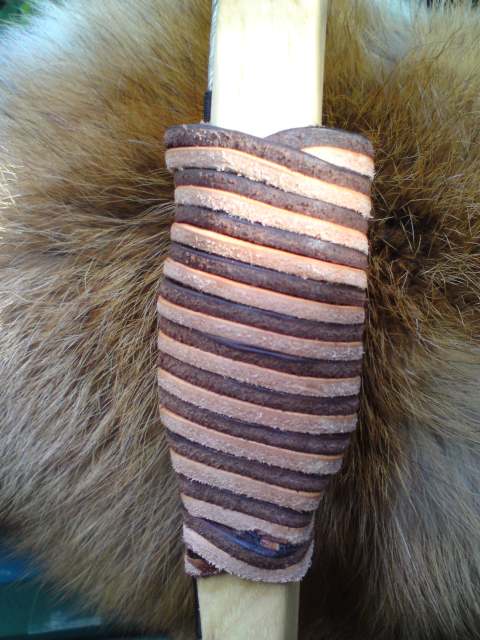

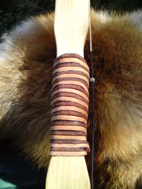

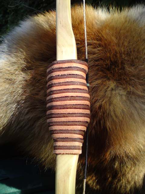

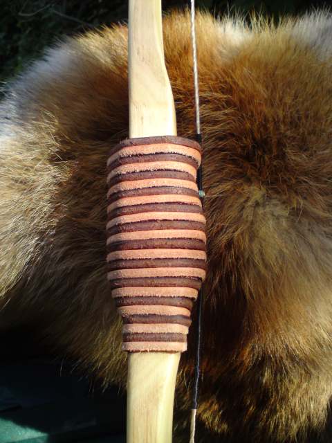

Die Griffwicklung ist interessant, wie funzt das?

Nettes teilchen ;-) - und einen sauberen Tiller hast du da hingelegt... Gratuliere.

ich würde gar nicht viel nachtillern, 58" und steifer griff ist schon ganz nett. auch bei 25" auszug gibt der tiller vermutlich den deutlich angenehmer zu ziehenden bogen als ein kreistiller.

erst mal danke fuer die netten kommentare.
acker, das foto sollte es zeigen. es ist eine ganz einfache wicklung mit 2 verschiedenfarbigen lederbaendern. darunter ist der griff mit aufeinandergeklebten lederstreifen aufgebaut und dann mit einem messer geformt/geschnitzt.
tomtux, da hast du recht, er laesst sich wirklich recht komfortabel schiessen.
bei dieser latte liegen die jahresringe senkrecht zum ruecken, da hab ich mich getraut in den ruecken zu schneiden (nachdem andreas mich 'ne zeitlang bearbeitet hat
danke axel, da hat ein erfahrener holzbogenbauer darauf geachtet dass ich nicht allzuviel bloedsinn mache
faltenhemd, was wie deflex in griffnaehe aussieht ist in wirklichkeit set. insgesamt wird er durch die leicht reflexen tips ausgeglichen, so dass das ganze null auf null ausgeht.
PS: die latte wird mit fastflight geschossen. ich bin mal gespannt ob und wie lange das der bogen mitmacht
