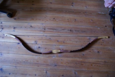

Hallo Leute,
ich habe ein Problem mit meinem Osmanenbogen. Bei aufgezogener Sehne wird der Bogen zusehens asymmetrischer, d.h. ein Wurfarm ist stärker gekrümmt als der andere (siehe Bild). Es hilft auch nichts, den Bogen in eine symmetrische Form zu biegen oder die Sehne von der anderen Seite aufzuspannen. Er geht immer wieder in die selbe asymmetrische Form.
Ich vermute mal, das liegt daran, dass der eine Wurfarm schwächer wird. Was kann ich tun? Der Bogen schießt noch einwandfrei. Ich verwende ihn immer mit der selben (stärker gekrümmten) Seite nach oben. Gleicht sich das wieder aus, wenn ich ihn ab und an mal umdrehe? Bei einem Reflexbogen sollte das ja nicht so tragisch sein. Oder sieht das Teil einfach seinem sicheren Ende entgegen? Das Teil dürfte mindestens schon 10.000 Schuss hinter sich haben.
Danke und Grüße
Joachim

ich nehme an es ist ein glasfiberbogen - so um die eur 80-100
dann sei froh, dass er dir solange gedient hat

Angeblich ist er aus Holz. Leider war er auch deutlich teurer *knirsch*

aus holz und dann mit lder überzogen??? welcher fauxpas :-(((((
aber im ernst - wie lagerst den bogen??? aufgestellt auf 1 ende? flach ? oder in einem bogenregal??
wenn du ihn aufgestellt auf einem wurfarm abstellst kannst den wurfarm schon schwächen bzw sich verziehen

Ich mach immer die Sehne runter und lege ihn mit dem Griffstück auf zwei ca 25 cm weit auseinander eingeschlagene große Nägel. Da sollte nix passieren.
Wenn ich recht überlege, hat der Bogen aber eher 30.000 als 10.000 Schuss hinter sich. Vielleicht ist das einfach Materialermüdung, weil der eine Bogenarm immer etwas stärker belastet wurde. Das Holzgriffstück in der Mitte hat letztens auch einen kleinen Riss bekommen. Wie lange hält eigentlich so ein Bogen im Schnitt?

dann sag danke lieber bogen :-)
wie lange so en bogen hält kannst net sagen wenn man net weiss wer und wie gebaut hat

hmmm.. Also ich würde ihn an den Hersteller schicken, mit der Bitte, ihn zu prüfen und ggf nachzutillern.
Es gibt 3 Möglichkeiten:
1. er antwortet Dir "der is verbraucht, das is nun mal so.."
dann "war's den Versuch wert"...
oder
2. er tillert ihn nach, dann ist er wieder o.k.
dann ist er zwar nen Tick schwächer, aber lebt noch lange...
oder
3. er erkennt das als Materialfehler an und gibt Dir auf Kulanz Ersatz...
dann hast Du Glück gehabt....

Flagella Dei ? Die haben doch Holz mit Lederüberzug.dschin hat geschrieben: aus holz und dann mit lder überzogen??? welcher fauxpas :-(((((

Der sieht stark aus wie der Flagella-Dei-Türke.
Ich würde es so handhaben, wie es @Ravenheart gesagt hat, auch wenn es, glaub ich, nicht viel nutzt. Die Bögen sind rein qualitativ nicht sooooo gut, von daher würde ich am ehesten sagen "tschüss, du mein geliebter Bogen"

Hallo!
Ja, das ist von Flagella. Keine Angst, wird nicht brechen. Einfach die verwendete Plastik-platte hat nachgelassen.
Ist ja auch Holz drinnen, das bringt aber nicht viel. Hauptsächlich arbeitet hier Glas und Plastik.
Schiess ruhig damit weiter. Hersteller kann damit nicht anfangen. Und die sind auch kein Bogenverleih...
Gruss Matyi

hm ja, ich hab das selbe problem gerade mit meinem bogen. ist nur noch nicht ganz so extrem wie bei dir. schöne scheisse
