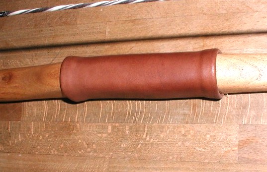

Auf anraten anderer Forenmitglieder will Ich dann nu auch mal was selbstgebautes mit Euch teilen!
Ich weiß natürlich das dies kein echter ELB ist, hab mich aber daran orientiert weil ich die alten "Englischen" einfach toll finde!
Zum Bogen: Hickory Back, 6mm, auf Walnuß(ob das nu Kern oder Splintholz oder sonst was ist hab Ich keine Ahnung, viell. mal Gervase fragen! ;)) . Das Profil ist über die ganze Länge im Verhältnis 1:1, in der Mitte(26mm) fast Rechteckig mit stark gebrochenen Kanten und an den Tips rund(12mm). Aufgespannt hat er von Kerbe zu Kerbe 178cm, entspannt Länge über alles inkl. Nocken 189cm.
Bei 27" hat er 60#, getillert hab ich bis 29. Wieviel er da hat weiß Ich nicht genau, meine Waage geht leider nur bis 30kg.
Die untere Nocke wird noch mal kleiner gemacht!:
und auch mit dem Griffleder bin Ich noch nicht ganz im reinen! Vielleicht hab ihr ja en paar andere Ideen!
http://www.bild-hoster.de/thumbs/Vargo/img1581.jpg
Hab mit 5cm reflex verleim, es sind sogár noch 2cm geblieben, was ich eigendlich nicht so hübsch finde. Vielleicht setzt er sich ja noch en bissl!
PS: War heute im Feld schießen und hab mit google Earth 186m geschätzt (41gramm Pfeile). Was bedeutet das für den Bogen?
Freu mich schon auf Eure Kritik!
Gruß Vargo!

Das ist Kernholz ;)
Schönes Teil hast du gebaut. Sauberer Tiller.
Und das Zuggewicht ist auch nicht von schlechten Eltern.
Gllückwunsch

Na da isser ja :) Sehr schön!
Das Griffleder ist doch ok, könntest noch ein Knochen oder Hornplättchen als arrowpass anbringen , damit der Bogen nicht zerkratzt wird .
Schöner Bogen, schöner Tiller einfach ein gelungenes Werk!
Ich hoffe er bleibt Dir lange erhalten und bereitet Dir viel Freude.
Und? schon ein neues Holz im Auge? ;D
Gruß acker

Vargo hat geschrieben:
na dass der anständig anraucht  ;D
blitzsauberer tiller, fast kein set, richtig feiner bogen.

Zu dem Thema Griffleder folgendes.
Nimm ein Stück 12  x 12 cm grosses Stück Leder, schlage ( klebe ) alle Seiten 1 cm ein und loche sie mit der Lochzange. Wenn Du sie dann mit einem Kreuzstich vernähst bekommst Du einen kleinen Rand oben und unten ( siehe Bild ).

@Vargo
ein sehr schöner Bogen den Du da gebaut hast. Bei diesem Pfeilgewicht, ist die Wurfleistung auch sehr ordentlich und eher im obereb Bereich anzusiedeln.

klasse bogen!
den schnürsenkel würd ich durch was "nostalgischeres" zb. lederbändel oder schnur aus irgendwelchen pflanzenfasern ersetzen, aber ist nur nebensächlich.
gruss, falti

Vielen Dank für eure Kommentare! Geht runter wie Öl!
@Faltenhemd: Sind doch Englische Schnürsenkel! ;) Nee, hast natürlich recht. Da muss irgendwann noch mal was anderes drauf! Da hats mir an Gedult gemangelt, wollte unbedingt raus mit dem Bogen.
Das Leder ist nach 50 Schuss leider schon von der Pfeilwicklung zerissen worden! Als nächstes werde Ich wohl mal irdendwas mit Horn ausprobieren. Geht das wenn wie bei mir der Griff leicht mitbiegt?
Das mit der Schussweite darf man glaub Ich nicht so 100% nehmen, da haben ein paar Faktoren mitgespielt wie leichter Rückenwind und das Gelände war auch etwas Hügelig, dafür aber die Befiederung zu groß und und..
Wie genau man das mit Google Earth nehmen kann weiß Ich auch nicht. Heut abend gehts ins Feld und dann meß ich nochmal, außerdem stehen da noch ein paar Heuballen rum! ;)
Mal ne Frage: Ich hab meine Pfeile mit ner schwarzen Linie bei 28´ markiert damit Ich den Bogen nicht zu weit ziehe. Ist keine sehr elegante Lösung. Wie macht Ihr das?

Das mit dem Horn solltest du einfach ausprobieren. Mehr als wegfliegen kann es nicht...
Zu der Pfeilfrage: Man macht für jeden Bogen einen dazugehörigen Satz Pfeile. Die werden entsprechend gekürzt, so dass die Pfeillänge über den Auszug entscheidet. Dann braucht man keinen schwarzen Strich.
Ausserdem kann man den Bogen dann auch mal von jemand anderem schiessen lassen, ohne dass die Gefahr besteht, dass jemand mit Affenarmen dem Bogen überspannt...

zu google earth: das geht auf einen Meter genau ohne Probleme. Man muss nur etwas finden was vor 8 Jahren schon genau da war. So alt sind nämlich die Bilder :( Bäume und Häuser sind gut.
Ich mach bei meinen Pfeilen auch einen schwarzen Eddingring bei 28" dran. Der hält ein paar hundert Schuss dann male ich den nach. :)
