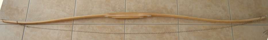

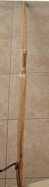

Hallo allerseits,
vorgestern ist mein neuer Bambus-Eibe-Bogen fertiggeworden.  Es war mein erster Versuch einen mit Bambusbacking zu bauen.

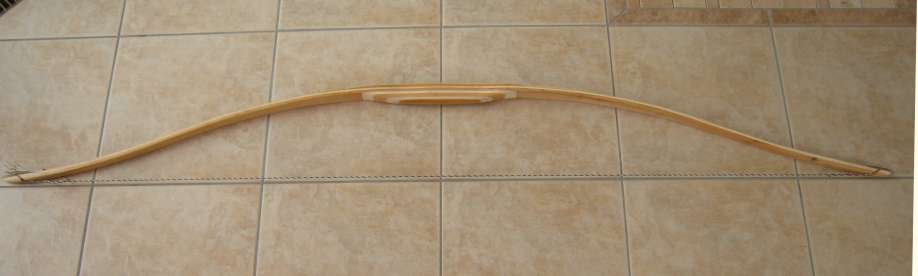

Der Bogen ist zwischen den Sehnenkerben 174cm lang.  Das Zuggewicht ist 33lb bei 28“ Auszug. Das steife Mittelstück ist 40cm, die verstärkten, steifen[img, Wurfarmenden 20cm lang.  Die Breite ist am Fadeout 35mm und an den Kerben 13mm.

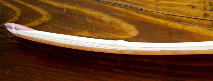

Das Backing habe ich aus Baumarktbambus angefertigt.  Die Mittellage ist eine getaperte Bambusleiste, 3,5mm auf 2mm, die ich aus einer 2 Meter langen Bodenlaminatplatte rausgearbeitet habe.  Die nutzbare Bambusschicht betrug 4mm.  Getapert habe ich die ursprünglich obenliegende Seite, um die gewachste Schicht los zu werden. Hat bestens geklappt.  Die Mittelschicht ist leider nicht hochkant aber bei der Materialstärke glaube ich das vernachlässigen zu können, stehe aber einer anderen Meinung bzw. Aufklärung offen gegenüber.  Die Bauchschicht war eine 6mm starke Eibenlatte, die beim tillern etwas verdünnt wurde.  Das Griffstück und die Tipverstärkungen habe ich aus Restholz gemacht.
Bis jetzt habe ich ca. 100 Pfeile geschossen und etwas nachgetillert.  Er zieht sich sehr angenehm.  Ich bitte um Euere Beurteilung und Verbesserungsvorschläge.
Grüße aus Berchtesgaden
Bergschütz

Hi  ich finde den Bogen sehr sehr gelungen!
ich werde demnächst auch mal was aus Bambus machen ;)
toller Bogen ;)
LG. Selfbower

Schöner Bogen.
Vor allem der Zebragriff gefällt mir echt gut.
Hochkant Stäbchenbambus wäre günstiger gewesen.
Aber wenns funktioniert braucht man nicht weiter nachfragen...
Ist der Deflex in den Bogen eingebaut oder ist das Set?

Echt schön geworden :) gefällt mir, ausgezeichnet  :)
Gruß acker

danke, für Euere positiven Beurteilungen.   Das gibt einem echt Schwung das nächste Projekt zu beginnen.
@ the Toaster
Der Deflex ist eingebaut.  Set ist bis jetzt noch nicht festzustellen.

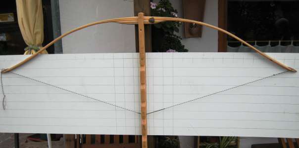

Beiträge: 22711
Hat Dank erhalten: 203 Mal
Re: Mein neuer Bambus-Eibe-Bogen
...wow, dann um so mehr: super gelungen!
Was ich den Bildern nicht so richtig entnehmen konnte: Wie weit sind die Enden steif, bzw. wie viel arbeiten sie? Scheint so, als würde er fast nur in der griffnahen Hälfte biegen - oder täuscht das?

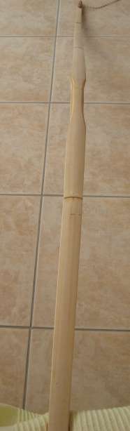

@ Rabe:     vielleicht hast du recht, und ich könnte den biegsamen Bereich noch ein bischen mehr Richtung Tip rausarbeiten.  Der steife Bereich an den Wurfarmenden ist ca. 20cm lang.  Ich habe einen Holzkeil eingeklebt, um die Steifigkeit zu erreichen, da die Zwischenlage ja getapert war.  Ob das nötig war, na ja ich bin mir nicht sicher. Aber ich dachte das es ohne, möglicherweise zu schwammig werden könnte.  Was glaubt Ihr?  Morgen werde ich das erstemal auf einen Parcour mit dem Neuen gehen.  Mal sehen!
Ich stehe noch ganz am Anfang meiner Bogenbauerkariere und muß noch jede Menge Erfahrung sammeln.  Darum vielen Dank für euere Anregungen.  Es macht jedenfalls ne Menge Spaß.
