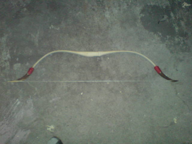

Hörnerhaselflitzebogen
loxley
Tja...er schießt....

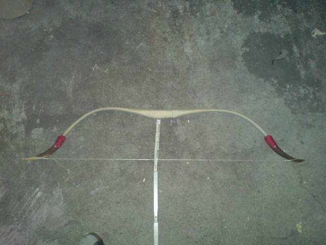

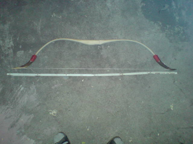

bekommen wir noch ein paar Daten
Wie dick war der Haselstamm, Auzugslänge, Zuggewicht, Foto ungespannt und Maße der Standhöhe
Gefällt mir der Bogen wobei ich die Hörner weggelassen hätte.
Hast du die Form so gedämpft oder noch "grün" gebogen?
loxley
Re: Hörnerhaselflitzebogen
also daten...na ich sag mal was ich so sagen kann....in deutsch...grins.
er hat 25 kg zug(fischwaage) und nen auszug von max.26 cm.bei einer standhöhe von 19 cm also wenig....halben pfeil. könnte auch etwas mehr sein......
der stamm war sieben cm dick und hatte in der mitte nenn schönen knick. ich habe ihn deflex zuerst als kinderindianerbogen konzipiert....war aber so kräftig das ich meine lange gehägte idee mal umsetzen wollte......
er ist weder gedämpft noch irgend wie anders behandelt. die form ergibt sich durch die abnahme von der griffmitte zum äusseren.
die hörner sind beide von einer stange....abgelängt und mit einem schnitt versehen auf die arme auf ungefähr 7cm eingeleimt mit ponal....dann fleischerband zur festigung und fixierung rum....fertig. der rohling lag ungefähr vier wochen rum....im heizkeller.
hoffe habe erst mal soweit alls beantwortet.....vergebung,ich schreibe mit nem x1........handy. seit nicht so hart mit mir........

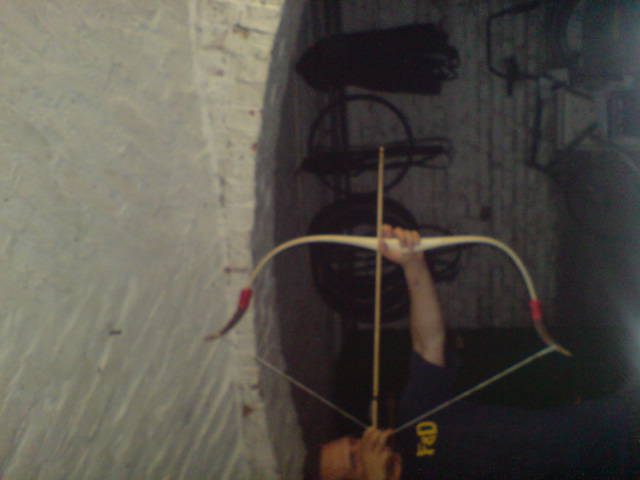

standhöhe von 19 cm
Das fällt mir schwer das zu glauben, erstens schaut es mehr als 26cm aus und zweiten hätte er dann nur ca. 3 zoll beschleunigungsweg und auf diesen 7cm des auszugs dann auch noch 50#???er hat 25 kg zug
aber sonst optisch gesehen sehr schön, gefällt mir.
Reiterbogen freak
Hebt die Köpfe, nicht die Faust!
loxley
na neunzehn und sehsundzwanzig sind dann aber vierundvierzig und ein wenig.....also halben pfeil und der ist vierundachtzig lang.
- reiterbogen freak
- Jr. Member
- Beiträge: 94
- Registriert: 17.11.2007, 16:10
Achso, aber Auszugslänge misst man ab dem Bogengriff und nicht ab der Standhöhe.
lg
lg
loxley
ja du fragst auch sachen....meine güte.......also ich heute auffem ponny......gestreckter galopp.......und meine büfffelharschaumscheibe.....bauschaumm und so dreißig zentimeter dick. da isser durch. hat auffe anderen seite huhu gemacht. und beim büffelballern zieht ma n eh nur bis zum ellenbogen...etwas mehr vielleicht. und das war der sinn der übung......sehen wie ein arapahoe...cheyenne oder sonst was bei der geschwin digkeit nen büffel fällen tut. ansonsten is dat ding eh zu nichts zu gebrauchen......bi n eben la ngbogenfreak.

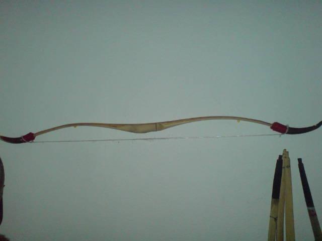

Echt hart, dass Hasel diese starke Biegung ( siehe 3. Bild unterer Wurfarm) mitmacht.
Lg the visioner
Lg the visioner

...hehe, lustiges Stück, ich mag ja solche "Kuriositäten"!
Der linke WA sieht aber nicht so gut aus! Ziemlich heftige "Knickstelle" und gegen Ende dafür etwas zu steif (besonders im Vergleich zum gelungenen rechten WA!)
Wenn er länger halten + schießen soll, musst Du links noch nacharbeiten (und danach vmtl. rechts anpassen)! Das "stinkt" so geradezu nach Kompressinsbüchen...
