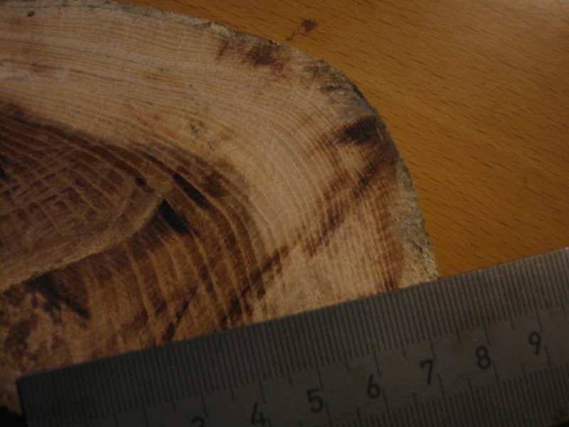

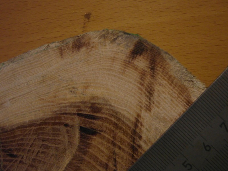

hab mal aus meinen bestand was rausgekramt,und mal ein stück abgeschnitten,was sagt ihr dazu ,hab mich persöhnlich noch immer nicht dran gewagt , weil ich nicht weiß welchen ring ich nehmen soll ,wenn ich den vergleich zur eibe ziehe sind da ja auch die dünneren ringe die besseren weil ja langsamer gewachsen.was würdet ihr machen ,ein Backing will ich aber nicht unbedingt nehmen.da die staves astfrei sind.hab mal ein paar bilder angehängt so erkennt mann hoffentlich was.
es ist feldulme ,ein stave davon hat nen 20cm reflex schön gleichmäßig ::) .
gruß hedylein

Als Anfänger den bei 3,9 cm, Erfahrene können auch die bei 4,9 oder 5,8 nehmen...

@rabe ,wenn dann nur so das ein Teil im weißen Holz liegt,!ist das weiße holz im bezug zum dunklen mit dem der eibe zu vergleichen,(Zug-Druck)wenn ja gibt bestimmt nen schönen kontrast ohne laminat.
Bin am überlegen ob mann da auch einen engl.langbogen draus machen könnte -max 50,60#. und nicht ganz so d-förmig(hats schon mal einer gemacht eventuell ein link?)Bisher hab ich nur flatbows gebaut aber noch nie nen langbogen,
ein stave davon ist kerzengerade fast flach ,ein anderer wieder mit 20cm reflex ,das ist schon komisch wie sich das Holz eines Stammes auf unterschiedliche weiße biegt. Ist bei dem früh-spätholzaufbau im Bild kein so hohes Zuggewicht angebracht?ich würde sagen trotz geringer dicke das das verhältnis sehr gut past.
gruß hedylein
Beiträge: 22810
Hat Dank erhalten: 241 Mal
Re: ulmen jahrringe
Mach ein Rechteck-Profil, Dicke = Breite minus 20%, aber Bauch flach, max. leicht gerundet, eher ein abgerundetes Rechteck...
B D
35 28
30 24
25 20
20 16
15 12
dann sind da 50# allemal drin.
Den Farbkontrast kannst du ausnutzen, wenn Du willst, die Unterschiede sind aber deutlich geringer als bei Eibe...
Aber GANZ braun sieht Ulme auch gut aus!
